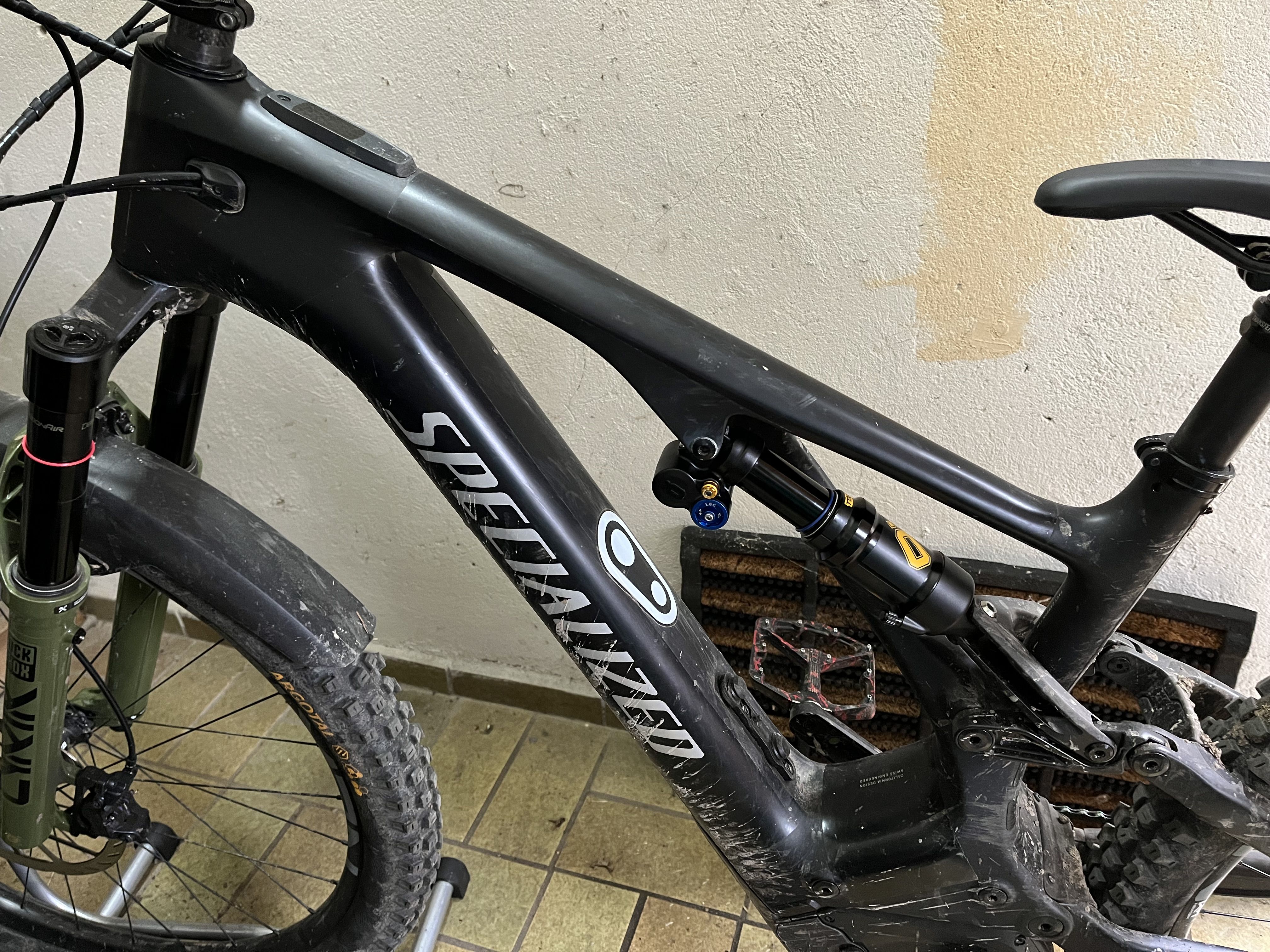

Was macht der TTX1?
bin nur einmal paar enduro trails damit gefahren. läuft soweit unauffällig aber noch nicht aussagekräftig genug im vergleich zum float x. dazu muss ich noch mehr rumspielen.
nö. federweg wird über den ganzen bereich gut ausgenutzt und man spürt auch keine schroffheit gegen ende.
was erwartest denn? dass dich der dämpfer ausm sattel katapultiert?x'D
Ja, genau das erwarte ich von der Druckstufendämpfung. :)
Der TTX1 hat ja eine flachere Kennlinie in der Mitte, wie in den Öhlins Diagrammen dargestellt, daher würde ich befürchten, dass das Levo mit dem TTX1 noch schneller durch den Federweg rauscht und in der Progression landet.
Öhlins hat heute nach langer Zeit geantwortet und natürlich den TTX2 empfohlen.
