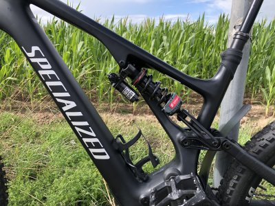

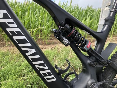

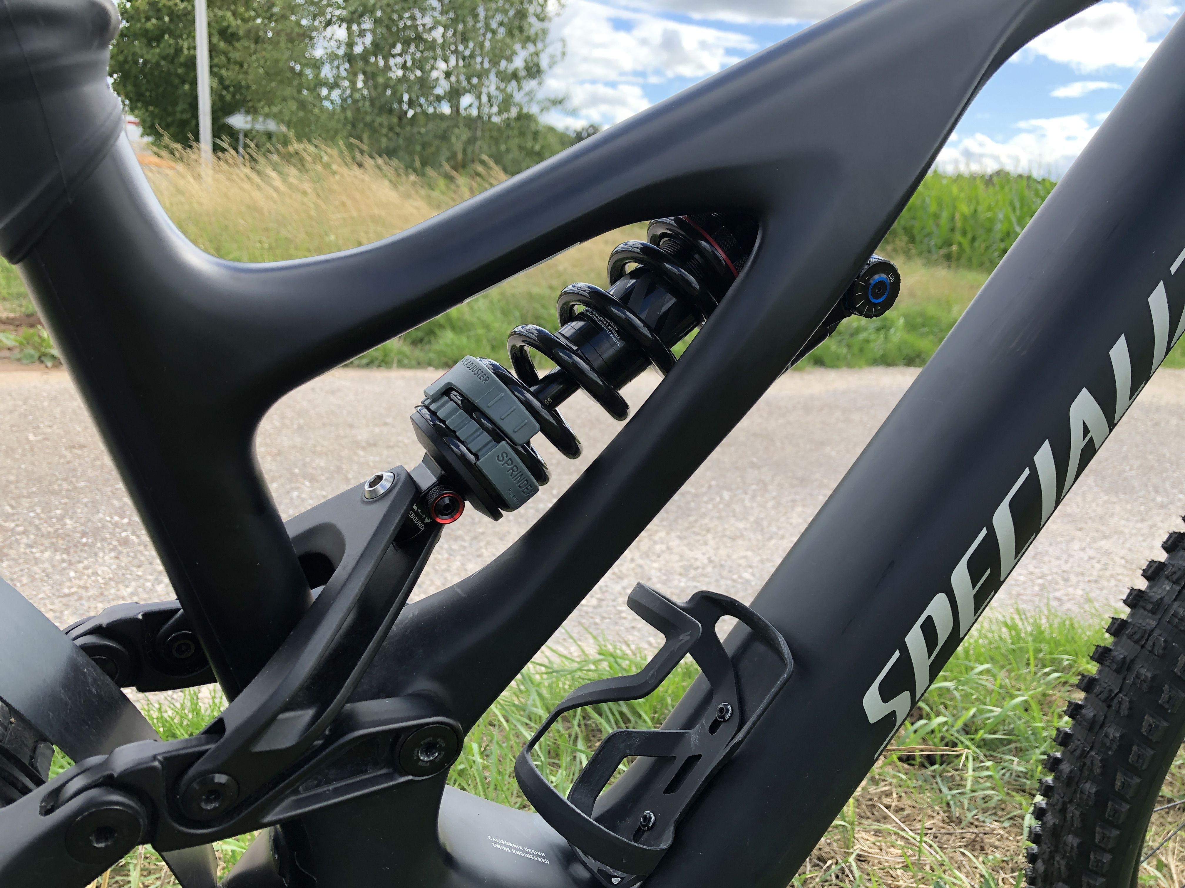

Die Tage habe ich mir einen Rockshox Super Deluxe Coil eingebaut. Mir ist natürlich bekannt, dass Speci offiziell keine Freigabe gibt. Aber ich hoffe auf das 21% stärke Chassis des neuen 2023 Dämpfers, außerdem bin ich ein moderater Fahrer, der kaum Sprünge macht. Aber ich wollte schon immer mal einen Coil probieren. Gestern bin ich das erste Mal auf meinen Hometrails unterwegs gewesen. Das ist schon ein erster cooler Eindruck. Die kleinen Unebenheiten werden tatsächlich richtiggehend weggebügelt. Auch beim Fahren durch eine Senke mit Gegenanstieg im Trail fühlt sich super an. Ich habe erst einmal ein bisschen die LSC und den Rebound eingestellt. Der Rest folgt noch. Die Sprindex Feder ist tatsächlich kein Marketing Gag. Ich kann schön zwischen 28% und 30% SAG wählen. Gerade bei Touren mit schweren Rucksack super praktisch.

Die Info stimmt so nicht ganz. Der neue Rs Coil 23 (B1) ist laut Specialized freigegeben.
Quelle: https://support.specialized.com/turbolevo/en/features-benefits-range/compatible-parts
Auch seitens Sram ist der neue Coil für das Levo freigegeben.
Quelle: https://support.rockshox.com/hc/en-...Deluxe-Coil-rear-shock-compatible-on-my-bike-
Die 2% Sag bei ner Rucksacktour haben aber bestimmt eher einen homöopathischen Aspekt 🤣
