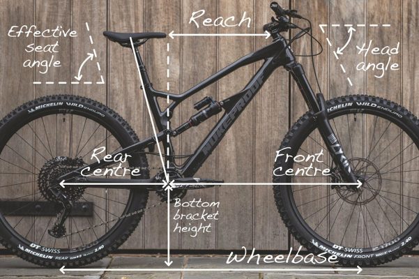

Zu deinem Link noch eine Frage, was meint er damit? "Diesen verkürzten Abstand kann man eigentlich recht einfach ausgleichen. Man verlagert die am Vorbau gekürzten Zentimeter an eine andere Stelle: Nämlich ins Tretlager bis hin zur vorderen Achse – dem sogenannten Front-Center."
Stichwort "Fitting". Das macht es noch komplizierter, wenn man das Bikefitting für die beste Fahrerergonomie mit einbezieht. Denn das muss ja nicht proportional zum besten Handling auf dem Trail sein.
Ich denke er meint damit etwas Grundsätzliches und wie die Hersteller mit seiner Anforderung umgehen müssten
"his is the distance from the centre of the front axle to the middle of the BB. Two very disparate bikes can arrive at the same figure — a short frame with a slack head angle could be identical to a longer frame with a steeper head angle — but the fit and handling would be very different. 780mm+ is long on a size large but it does depend on travel and wheel size."
"The longer the front-centre, the less prone the bike will be to pitching forwards when faced with large bumps or hard braking. This is because the rider’s weight will naturally sit further behind the front contact patch. This is why enduro and downhill bikes, meant for rough and steep terrain, have long front-centres.
For a given rear-centre length, a longer front-centre reduces the proportion of the rider’s weight supported by the front wheel. This can reduce front-wheel traction unless the rider moves their riding position forwards, or the rear-centre is made longer too."

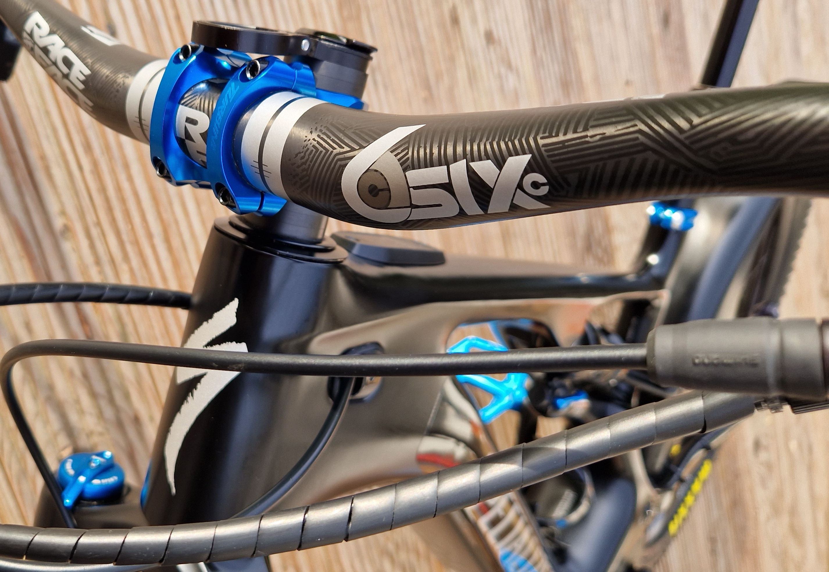

Du kannst beim Levo aber durch die Steuersatzschale direkt Einfluss darauf nehmen und mit der Vorbaulänge kompensieren. Eine Möglichkeit wäre von daher zuerst die verschiedenen Lenkwinkel durchzuprobieren um sich dann für eine Vorbaulänge zu entscheiden.
Dann habe ich das da gesehen, wusste es war noch letztens 50 mm dort gestanden.
Edit: Habe nachgesehen, bei allen 2022er Modellen sind es in S2-S5 50 mm und bei den 2023er Modellen jetzt 40 mm.
Ich fahre schon lange Bikes mit 475/480 Reach und Fixe Lenkwinkel um die 64-65° bei 183 und 90 Schrittlänge. Da sind mir Persönlich 50mm zu lang. Mein Fokus ist eher auf Enduro/Downhill ausgerichtet, also weniger Touren usw... wenn man viel steiles Zeuch fährt, dann würde ich mit einen 50er Vorbau zu gestreckt fahren. Deshalb nehme ich schon lange einen 40er Vorbau, somit hab ich dann genügend Spielraum in den Armen und der Positionierung. Dazu sollte ich auch erwähnen, das ich einen Lenker mit 9° Backsweep und ca 40mm Rise bevorzuge. Die meisten fahren Lenker mit 7 oder 8°. und 1 Grad Unterschied bei einen 780-800mm Riser verkürzt den Reach schon um einiges. Vor allem wenn man dann den Lenker noch weiter zurückdreht. Noch dazu kommt, wenn man mehr als die Ursprünglichen Spacer am Vorbau montiert also meistens mehr als 2-2.5cm dann verkürzt das ebenso den Reach wie auch Vorbauten mit steigenden Winkel.
Beim Levo siehts dann für mich anders aus, da ich hier öfter mal die Steuersatz Schale für den flachen Lenkwinkel montiere und zudem gerne das Trettlager in low Einstelle muß ich dann aufgrund meiner Lenker/Vorbau Kombi wieder einen Längeren Vorbau fahren, in meinen Fall dann wieder einen 50er. Der gleicht dann die Nachteiligen Geo Einflüsse für mich wieder aus. Das Levo ist einfach nen Geiles Teil und bietet soviel Möglichkeiten seine Individuelle Geo zu finden.
