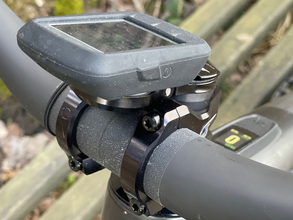

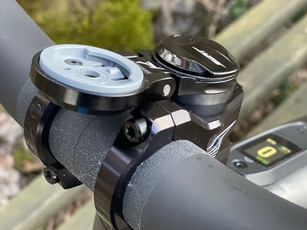

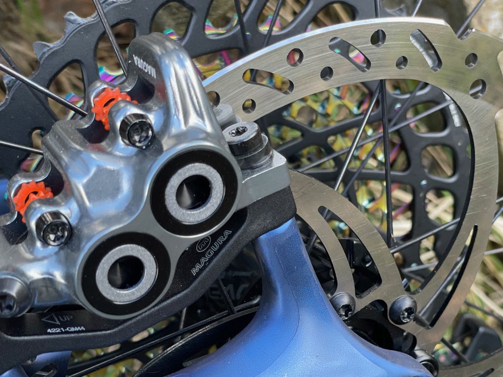

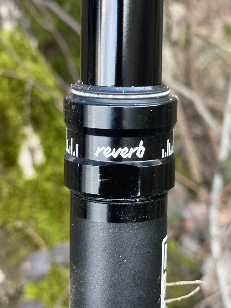

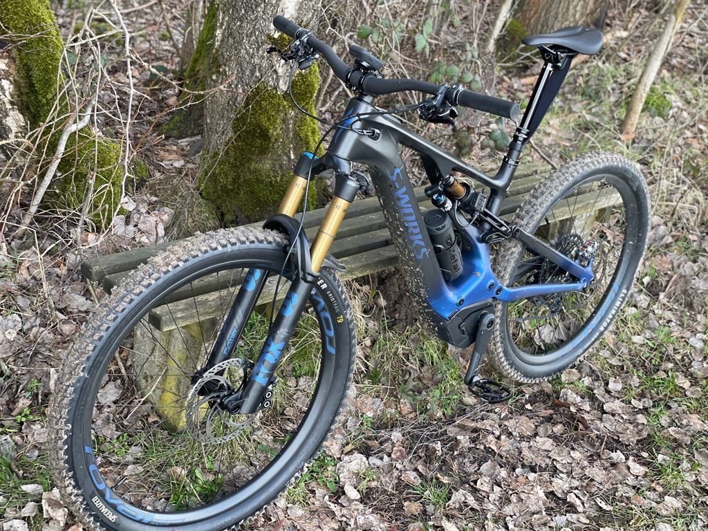

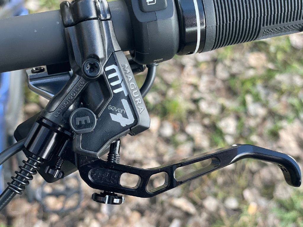

So, da is der Ding, konnte bei dem Rabatt ( mehr als die 20% von Spezi :) ) nicht wiederstehen...
Umbauten:
- Bemshebel OAK
- Scheiben und Beläge ( Trickstuff Dächle und Power )
- Vorbau OAK
- den hässlichen silbernen Abstreifer der Reverb gewechselt
- Tubeless
- Rahmen foliert

Gefällt mir! bis auf die reverb :)
Ich würde dir raten den Felgen zuliebe die Reifen zu wechseln und/oder inserts zu verbauen
@AndiBar361
hatte ich mir im Vorfeld schon überlegt und mal zwei Contis ( Argotal Enduro Soft vorn und Kryptotal-RE Enduro hinten) bestellt, aber dann doch erstmal aufgezogen.
Sind die Spezi Reifen wirklich so pannenanfällig?
Danke
@AndiBar361
Danke
Es kommt natürlich darauf an wie und wo du fährst und wieviel Luftdruck bei deinem Systemgewicht drin ist.
Die ab Werk Reifen sind von meinem Gefühl her vergleichbar Mit Maxxis EXO oder Schwalbe SnakeSkin.
Conti Enduro casing alleine wäre für mich immernoch zu wenig Schutz.
Wenn ich das richtig erkenne, hast du einen Carbon LRS, wenn die Felge durch einen Durchschlag beschädigt wird, kannst du damit anders als bei Alu, nicht mehr weiterfahren (besser gesagt du solltest nicht).
Crashreplacement ist gewöhnlich 50% des UVP was bei einer Carbon Felge so ungefähr um die 250 Euro liegen würde. Und das ohne Umbaukosten und die Zeit ohne das Laufrad musst du auch berücksichtigen.
Aber wie schon gesagt die Anforderungen sind recht individuell, wenn du es darauf ankommen lassen willst, bin ich irgendwann an deiner Langzeiterfahrung interessiert :)
Letzten Herbst war ein Kumpel etwas nachlässig vor Beginn der Fahrt und hat den Luftdruck nicht kontrolliert, auf seinem HR wird noch 1,5bar gewesen sein. Reifen war Conti Trail casing mit Tannus Armour insert, Giant Reign E+, Systemgewicht ca 115kg —> Durchschlag mit Platten und Delle an der Felge schon nach kurzer Zeit an keiner besonderen Stelle des Trails

geiles teil.
Wie funktioniert die elektronik am Dämpfer?
Haste an der gabel auch verbaut?
