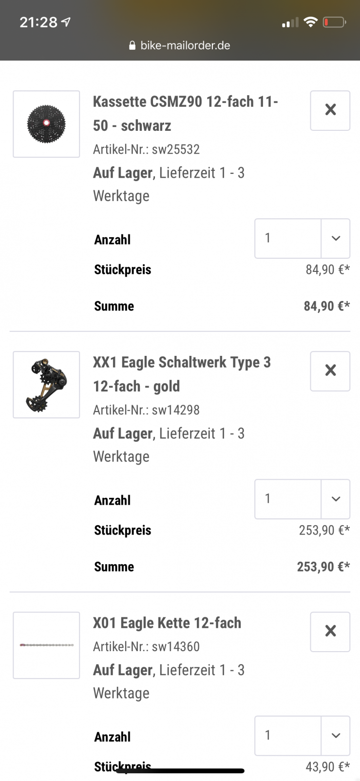

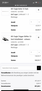

Hallo, ich möchte auch gern mein Kenevo 2019 auf die GX Eagle 1x12 umrüsten.
könnte mir jemand sagen welchen freilaufkörper ich brauch? Ein Link wäre klasse
Vielen Dank
Ich habe mir damals das bestellt und ging!
SRAM NX Eagle Upgrade Kit 1x12
Menge: 1 | Art-Nr.: 32148​
187,50 EUR​
SRAM NX Eagle 12-fach Type 3.0 | X-Horizon schwarz
Menge: 1 | Art-Nr.: 31911​
0,00 EUR​
SRAM NX Eagle Trigger 12-fach rechts
Menge: 1 | Art-Nr.: 31910​
0,00 EUR​
SRAM NX Eagle 12-fach PG-1230 11-50 Zähne schwarz
Menge: 1 | Art-Nr.: 31912​
0,00 EUR​
SRAM NX Eagle 12-fach 126 Glieder silber
Menge: 1 | Art-Nr.: 31914​
