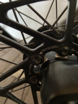

Habe ein Levo Turbo Baujahr 2020

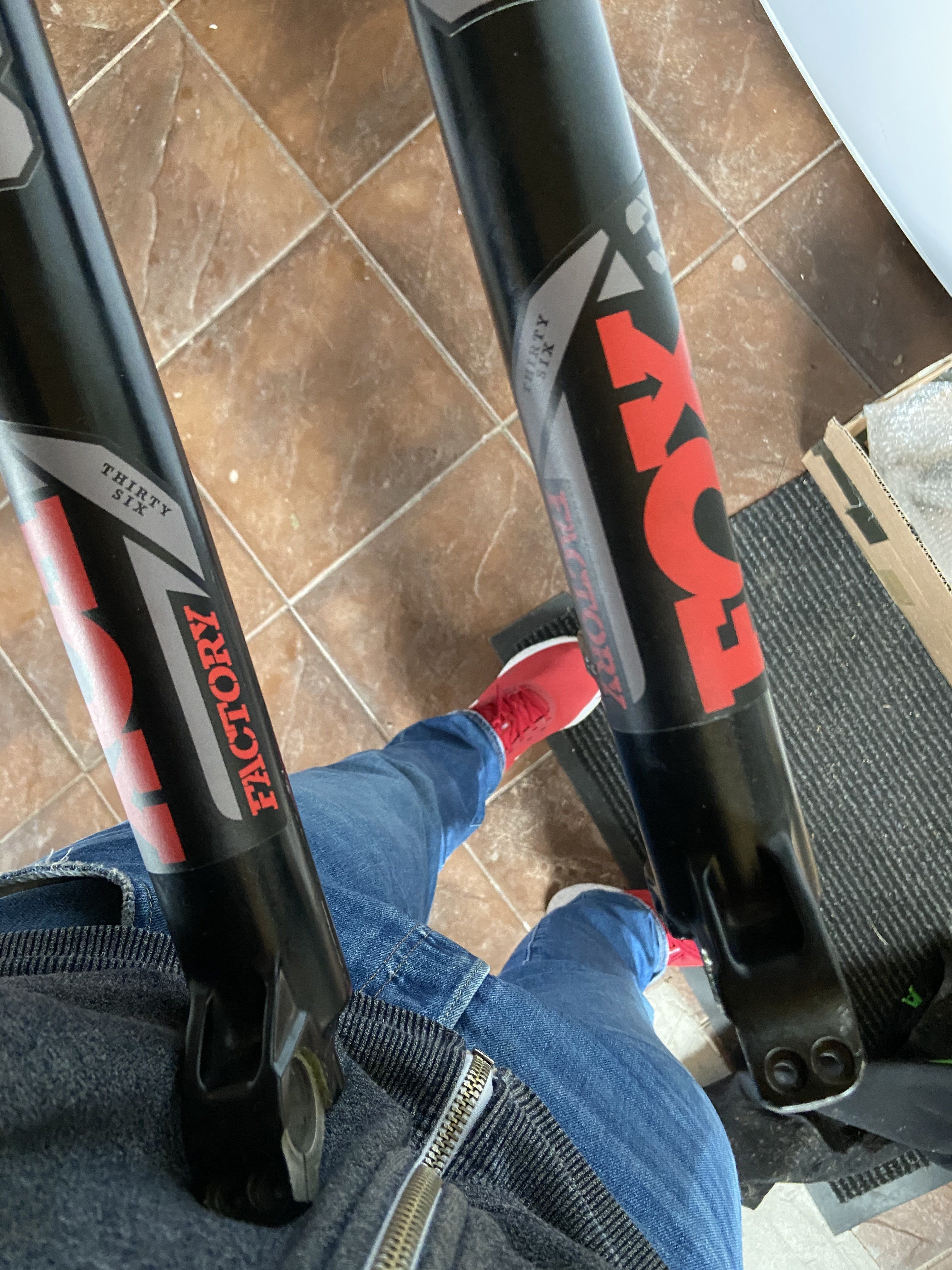

Hab mir auf eBay günstig eine Fox Factory Gabel 15x100 geschossen ohne lang zu überlegen!

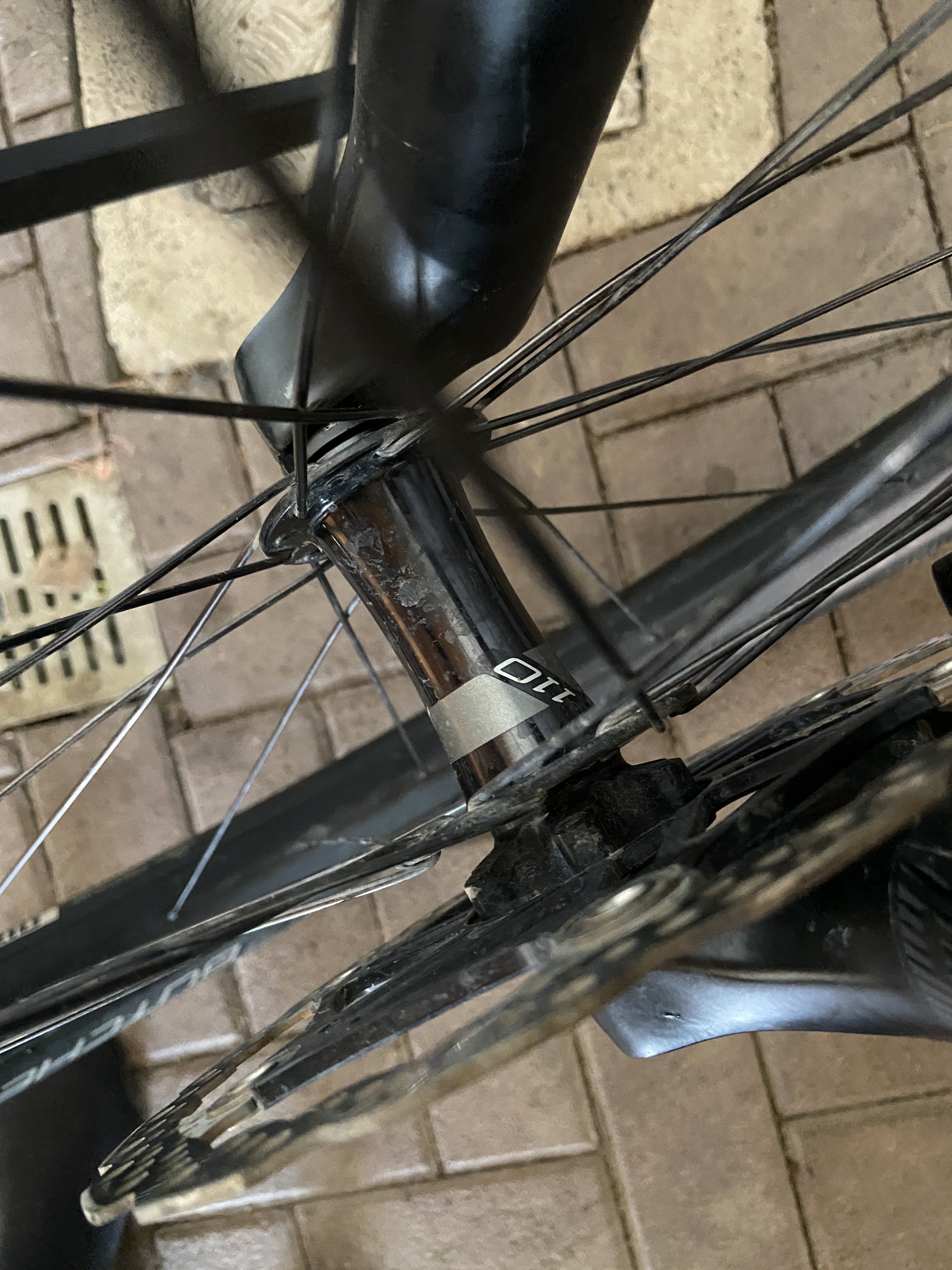

Jetzt passt die nicht da Specialized Laufrad andere Maße hat 110!
Wie mache ich das am besten ? Neues Laufrad ? Wenn ja worauf achten ? Oder welches ?
Vielen Dank

Irgendwas Stimmt da nicht,wenn die Gabel 100 hatt und das Laufrad 110 würdest du es nicht in die Gabel kriegen ohne diese Auseinander zu ziehen.Die Nabe mit 110 wäre ja Breiter als Gabel mit 100.
Aber vielleicht gibt es für die Nabe auch andere Endkappen?von 110 auf 100,weiss ich aber nicht.
Ja das ist ja mein Problem passt nicht 😅
Sorry klar hätte ich das vorher wissen oder mich informieren sollen aber Neuland und so lernt man auch ...klassischer Anfänger Fehler
Welches Laufrad würde denn auf die Gabel passen ?
Die Gabel ist doch ultra alt.
Hast du die 2 schnell Spanner für die Achse links und rechts am Holm?
Würde das Ding verkaufen und nach ner aktuellen 36 schauen.
Alles andere ist rausgeschmissenes Geld....
Das die Naben breiter geworden sind hat ja nen Grund...und zwar Steifigkeit.
Ne Gabel für 100mm Naben würd ich nie in ein EBike einbauen.
Man muss ja nicht jeden Standart hinterher rennen aber Boost ist schon zweckführend.
Verkauf das Ding wieder und frag hier mal nach was man so für ein gewisses Budget kaufen kann.
Mach keine Experimente
