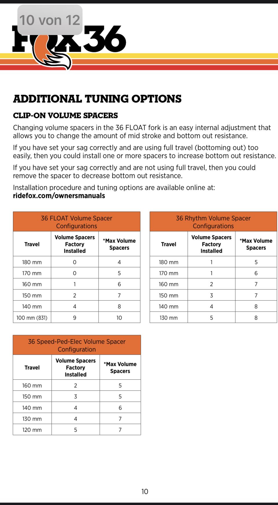

Habe mit dem Dämpfer angefangen und dort die Luft abgelassen.
Anschließend wieder langsam aufgepumpt und immer wieder leicht eingefedert, sodass die Negativkammer ausgeglichen wird.
Habe dabei feststellen müssen, dass meine Dämpferpumpe fürn Arsch ist
Bin bei ca. 300psi gelandet, wobei jedes Mal beim abdrehen ca. 20-30psi verliere.
Zugstufe hab ich nach Anleitung auf 3 eingestellt.
Bei der Gabel hab ich die Compression Lever erstmal eingestellt und dann, wie beim Dämpfer, auf 110psi aufgepumpt (auch hier verliere ich ca. 10-15psi).
Nun kommt die Gabel auch wieder vollständig raus, nachdem der Lever richtig eingestellt ist.
Ich werde hier trotzdem mal 2-3 Spacer ordern (hatte ich eigtl. vor, aber sind bei Bike Discount nicht lagernd gewesen). Zugstufe ist auf 1 eingestellt.
