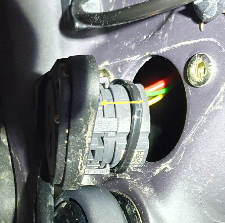

Einfach schauen, dass die Nasen alle eingerastet sind und dann mit einem dünnen Kabelbinder zusammendrücken. Der KB muss dann natürlich, wie im Bild angedeutet, ganz links sitzen.
Mein 140 SL musste ich selbst so modifizieren, das 160 AT kam schon so bei mir an. Weiß nicht, ob der Händler oder Cube im Werk das schon so montiert hat. 🤷‍♀️
Wenn man dann noch nach dem Laden den Stecker immer mit etwas Gefühl abzieht, hält das dauerhaft.
