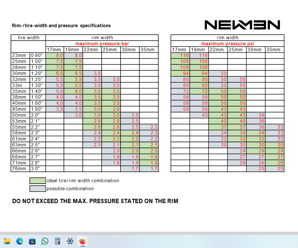

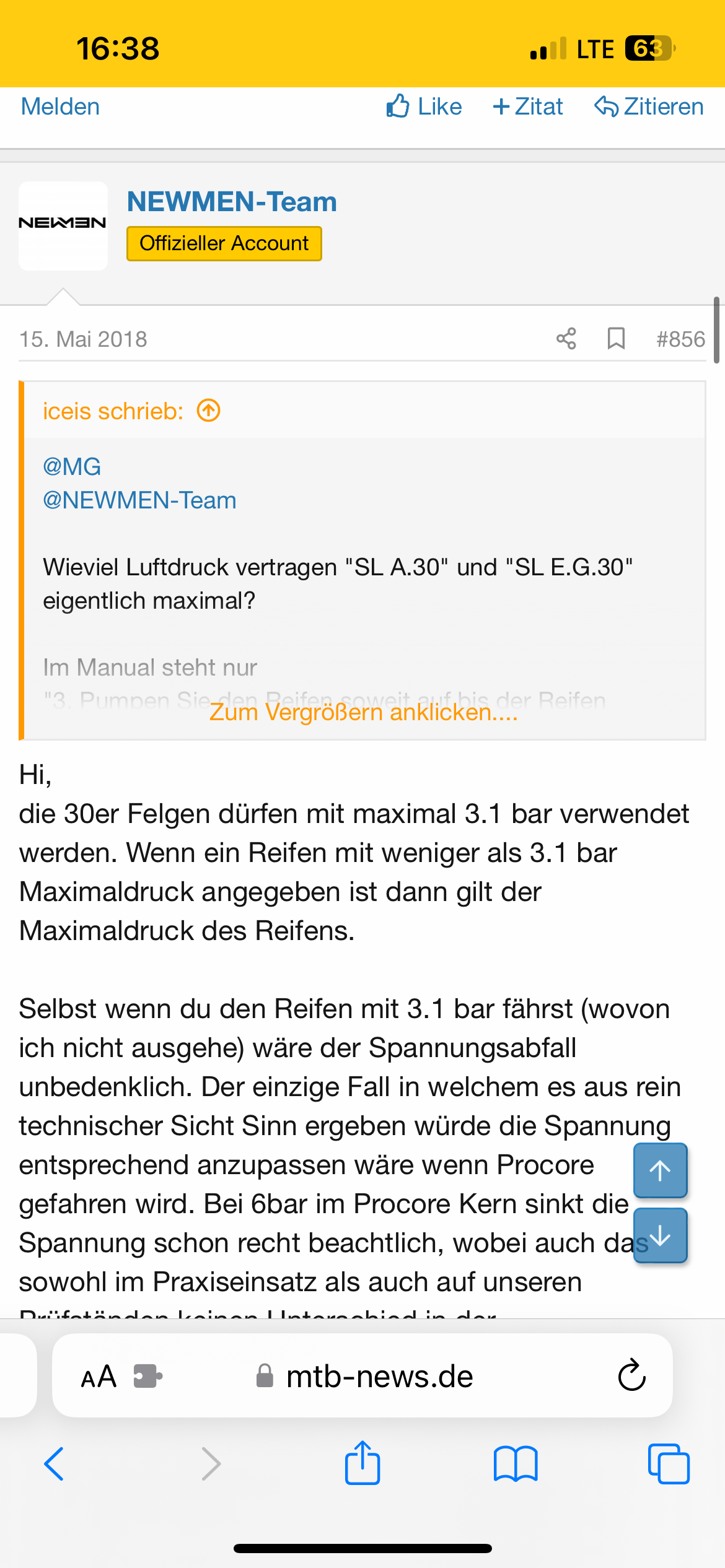

Wenn du dir wenigstens die Mühe gemacht hättest den Beitrag #25 zu lesen, hättest du bemerkt, daß das der Schwalbe * Reifendruckrechner ist.
Und daß es nicht um den Maximaldruck geht, ist dir scheinbar auch entgangen. Aber egal, eine dumme Bemerkung geht immer mal schnell. Erinnert mich etwas an einen anderen 301 Fahrer…

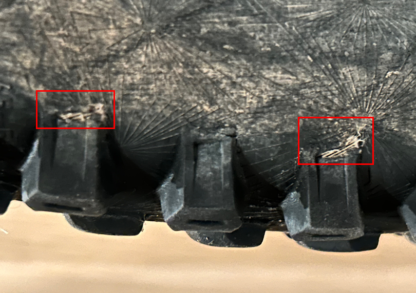

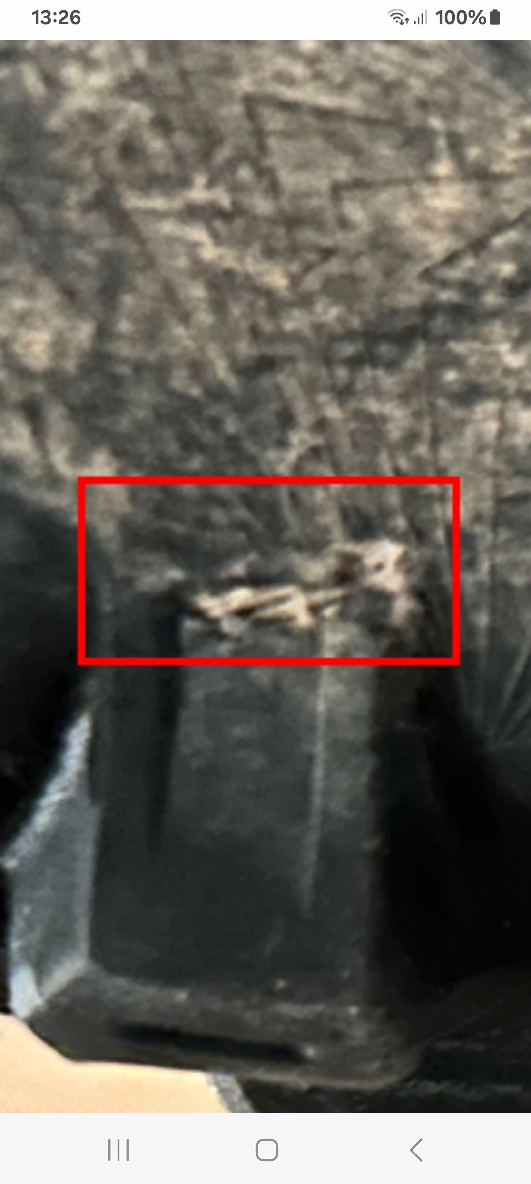

Beim genaueren Hinsehen sind da Stollen dabei, die würde ich schon als jenseits von Eingerissen bezeichnen.
Bisher keine Reaktion vom Hersteller, dies nur zur Info.
das ist durchaus Ärgerlich. Wenn der Hersteller (Conit in dem Fall) oder der Shop / Verkäufer den Reifen * net tauscht, würde ich in zukunft halt andere Reifen * fahren. Es gibt ja genug andere Reifen *, die gut sind. Und wie man hier raus gefunden hat gibt es auch Hersteller, die keinen Mindestdruck angeben.
So ähnlich habe ich das vor Jahren bei Schwalbe * gehandhabt. Die haben die Reifen * zwar immer getauscht, aber wenn ich von 10 Reifen * 9 reklamiere, hab ich da einfach kein Bock mehr drauf.
Vor 2 Jahren hab ich ihnen dann mal wieder ne Chance gegeben, und bin damit mittlerweile so zufrieden,dass ich auf zwei Räder Schwalbe * kombis fahre, die mich echt überzeugt haben.
Stell dich doch ned so an, wenn sie mal komplett fehlen kann man immernoch damit fahren. Hab nen MM hier liegen da fehlen die Hälfte der Seitenstollen komplett. Trotzdem fast runter gefahren .... Das kommt laut Schwalbe * auch von zu wenig Luftdruck. Deswegen muss man aber nicht den Heulsusenmodus einschalten.
