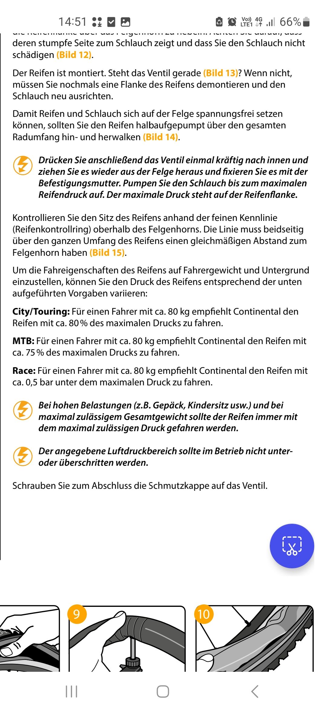

Die Montageanleitung von Continental * halte ich für grob fahrlässig. Da wird empfohlen bis zum max. Druck aufzupumpen ohne ein Hinweis, dass auch der maximale Druck der Felge zu beachten ist. Anhang anzeigen 68272
Du weisst schon das sich die Herstellerangabe immer auf die Montage mit Schlauch * beziehen?

Die Irritationen von einigen hier ist nicht das Conti sich darauf zurückzieht das der reifen * mit 2,5bar gefahren werden soll, sondern: Wie kommt ein Unternehmen auf die Idee einen Enduro/Downhill Reifen * zu vermarkten der mit mindestens 2,5bar gefahren werden soll. Da mache ich mich als Unternehmen was Premiumreifen für MTB vermarktet doch null glaubwürdig. Das kann und darf man kritisieren.
Klar muss man dann was anderes kaufen aber trotzdem isses mau von Conti.
