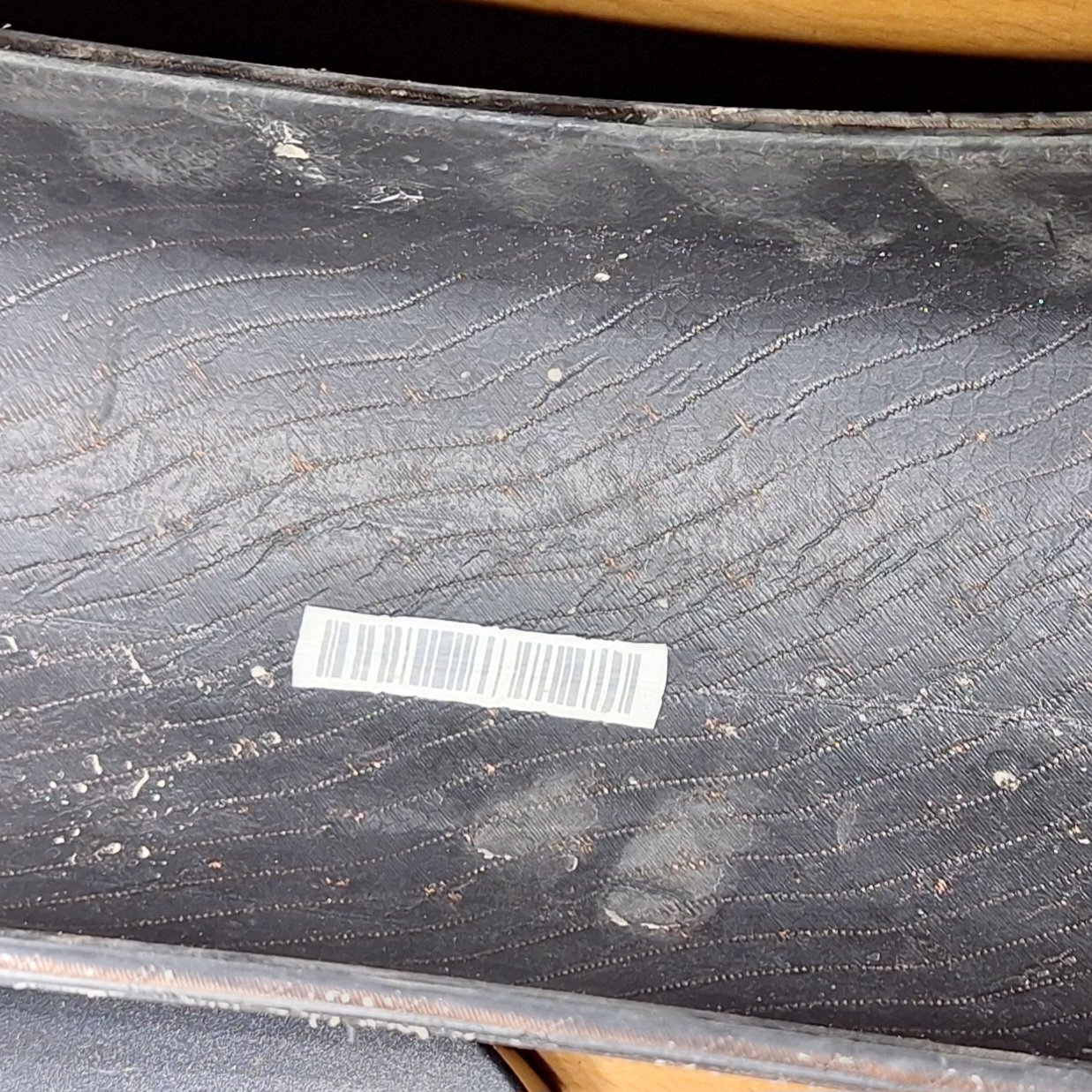

Komische Risse in Reifenlauffläche
Ok, dann würde ich sie nicht mehr weiter fahren wollen, aber das entscheidest natürlich du allein
Kommen eh runter, mich hätte es nur interessiert, weil selbst hier die Aussagen von ... bis lauten.

Hier gab es bei insgesamt 6 verwendeten Reifen in unserem Freundeskreis 2x diese Blasenbildung zwischen den Stollen. Die Reifen wurden von Schwalbe ohne weiteres sofort vorab getauscht. Die anderen 4 Reifen waren problemlos.
Laut Schwalbe habe die Blasenbildung nur wenige Chargen betroffen und dabei auch nicht alle Reifen.
Mir hat man mitgeteilt, man habe die "Probleme/Fehler" erkannt und entsprechende Änderungen in die Produktion einfließen lassen.
Von einer Bestellung aon 4 Reifen aus einer Charge war bei uns auch nur ein Reifen von der Blasenbildung betroffen.
