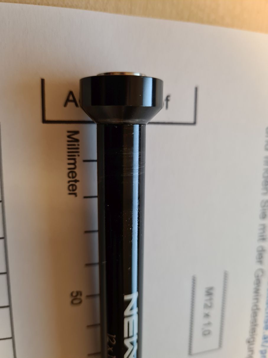

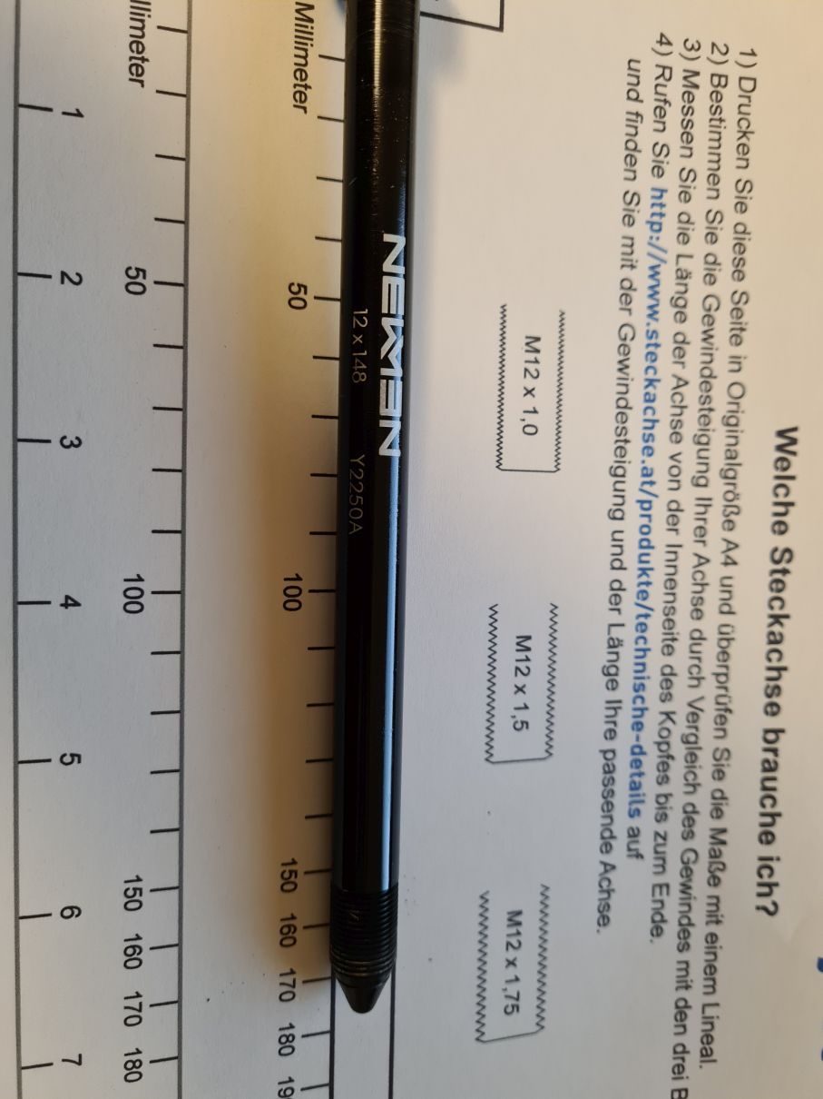

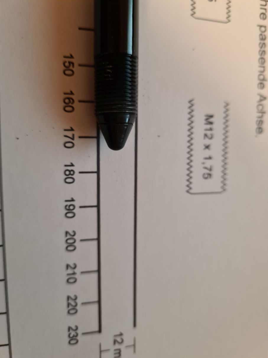

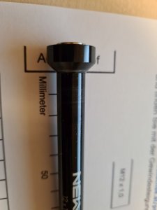

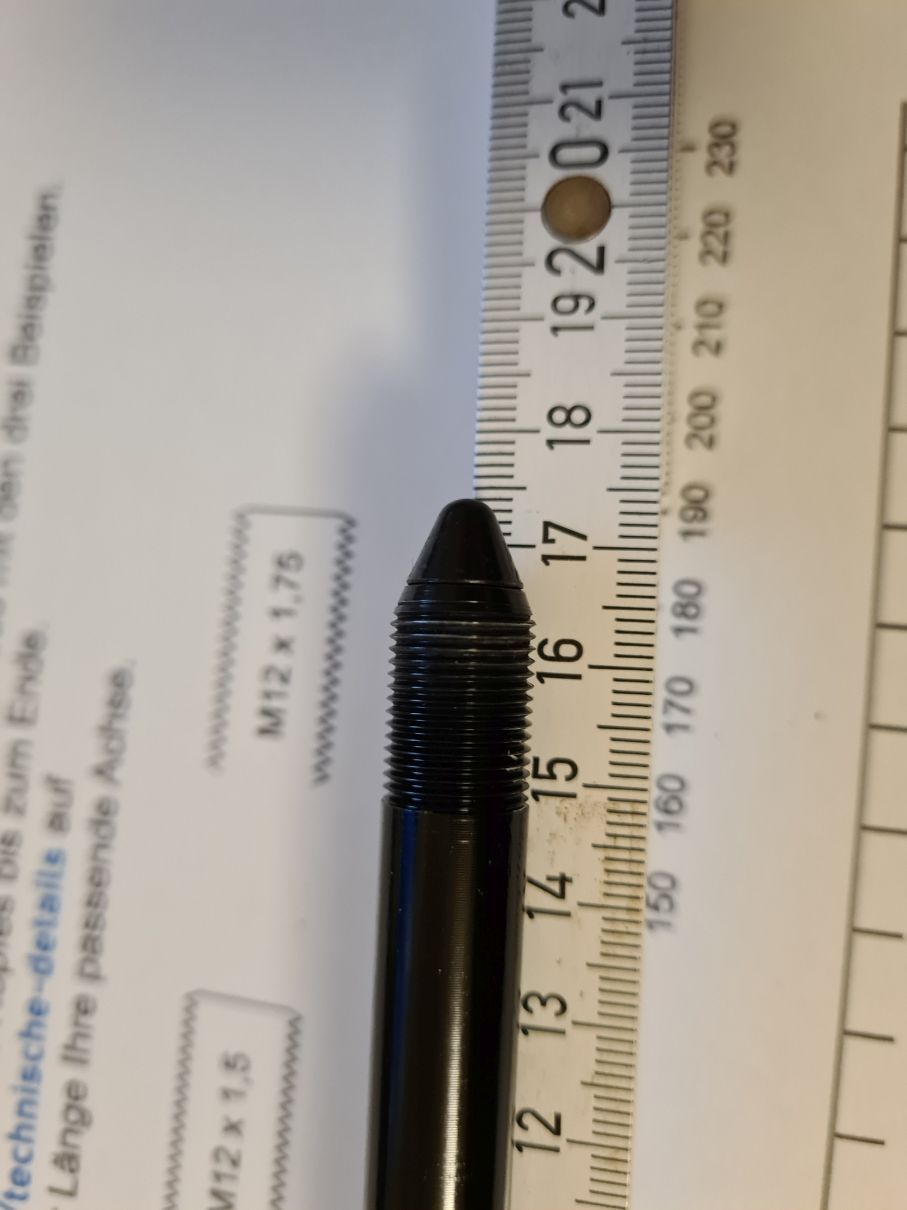

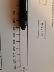

So. Rad ist da. Nun wird die passende Achse gesucht.
Drauf steht 12x148 - Steigung ist 1,0
Allerdings bin ich mir unsicher wegen der Länge.
Von Achskopf bis komplett Ende (inkl. Gewinde) sind es meiner Meinung nach 174mm
Da finde ich auf der Seite aber nix
https://www.steckachse.at/produkte/technische-details/
Bräuchte ich vlt. die?
FOL113M12x1,0160 / 167 / 172 mm
