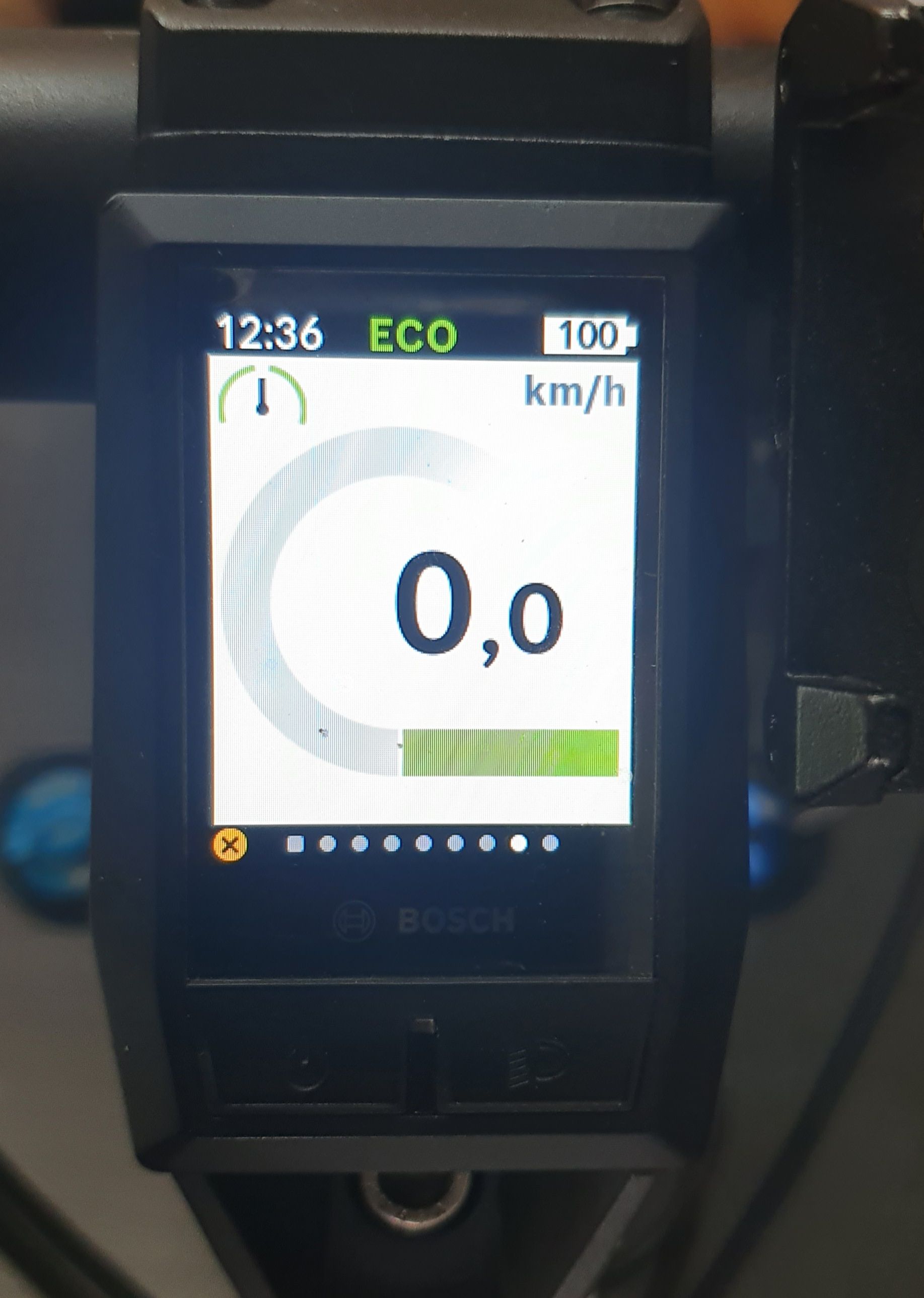

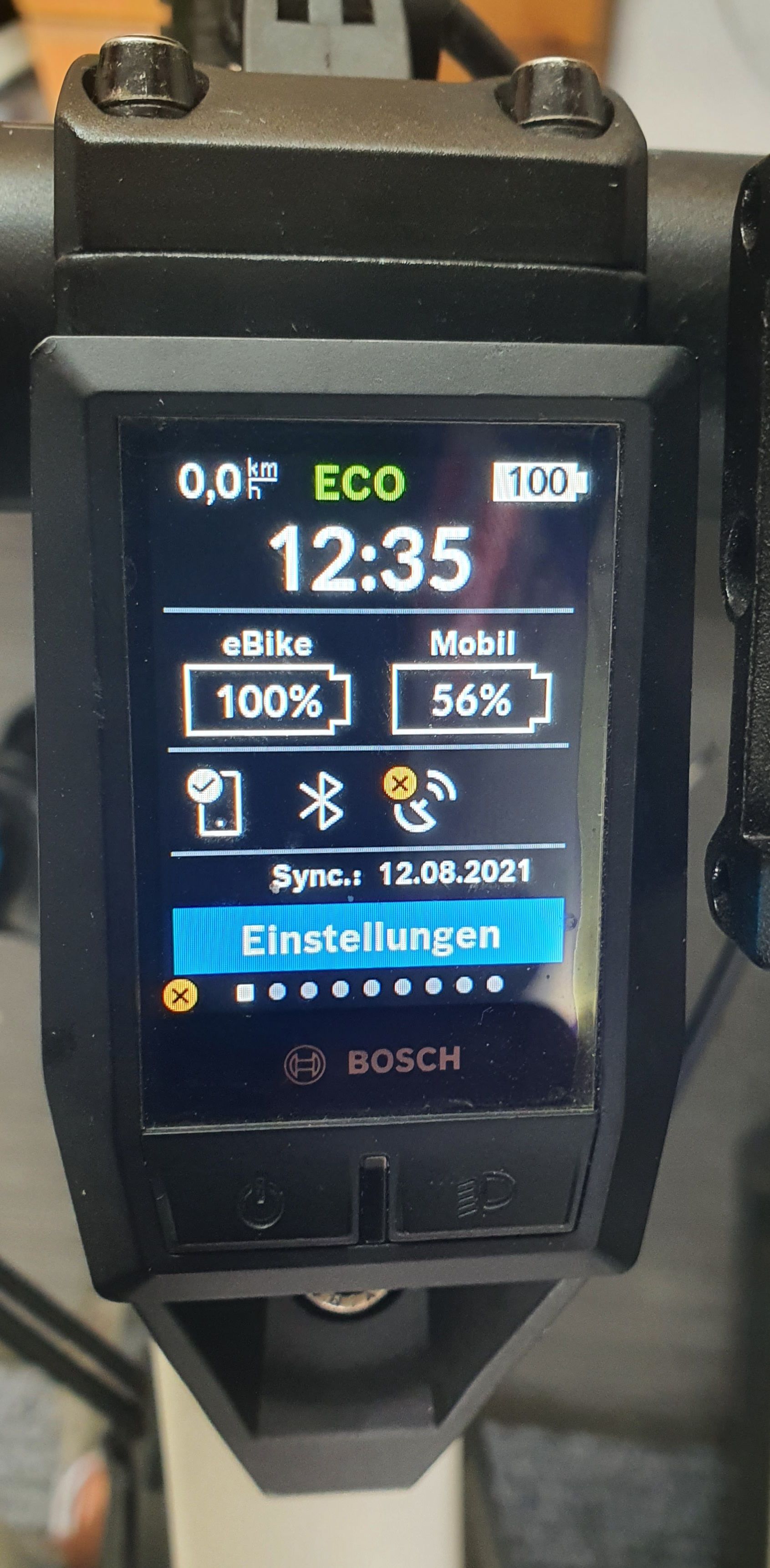

Hallo Leute!
Bin ganz neu hier, komme aus der Steiermark/Austria und hab eine Frage zu neuen Symbol nach update.
Schwarzes X auf orangen Hintergrund!?
LG
Und was machen wir da jetzt? Bei mir muss das Telefon entsperrt bleiben, dass es diese Verbindung hält. Sobald die Tastensperre reingeht, kommt das orange Kreuz. Sinnlos, man hat doch sein Telefon nicht entsperrt in der Tasche.
Liegt aber wohl an den Berechtigungen deines Handy Betriebssystems.
Gibt Einstellungen, dass eine App bpsw. nicht im Hintergrund GPS benutzen darf, bzw. auch Energieeinstellung welches bei gesperrtem Bildschirm bestimmte Dienste abschaltet.
Würde da mal checken, bei mir funktioniert es gut.
Und wenn ihr jetzt in den Android-Sicherheitseinstellungen unter SmartLock noch das Kiox als vertrauenswürdiges Gerät deklariert, bleibt das Smartphone in der Nähe des Kiox sogar noch entsperrt, selbst wenn das Display ausgeschaltet wird. Und dann laufen auch die Bosch-App und Komoot einwandfrei.
