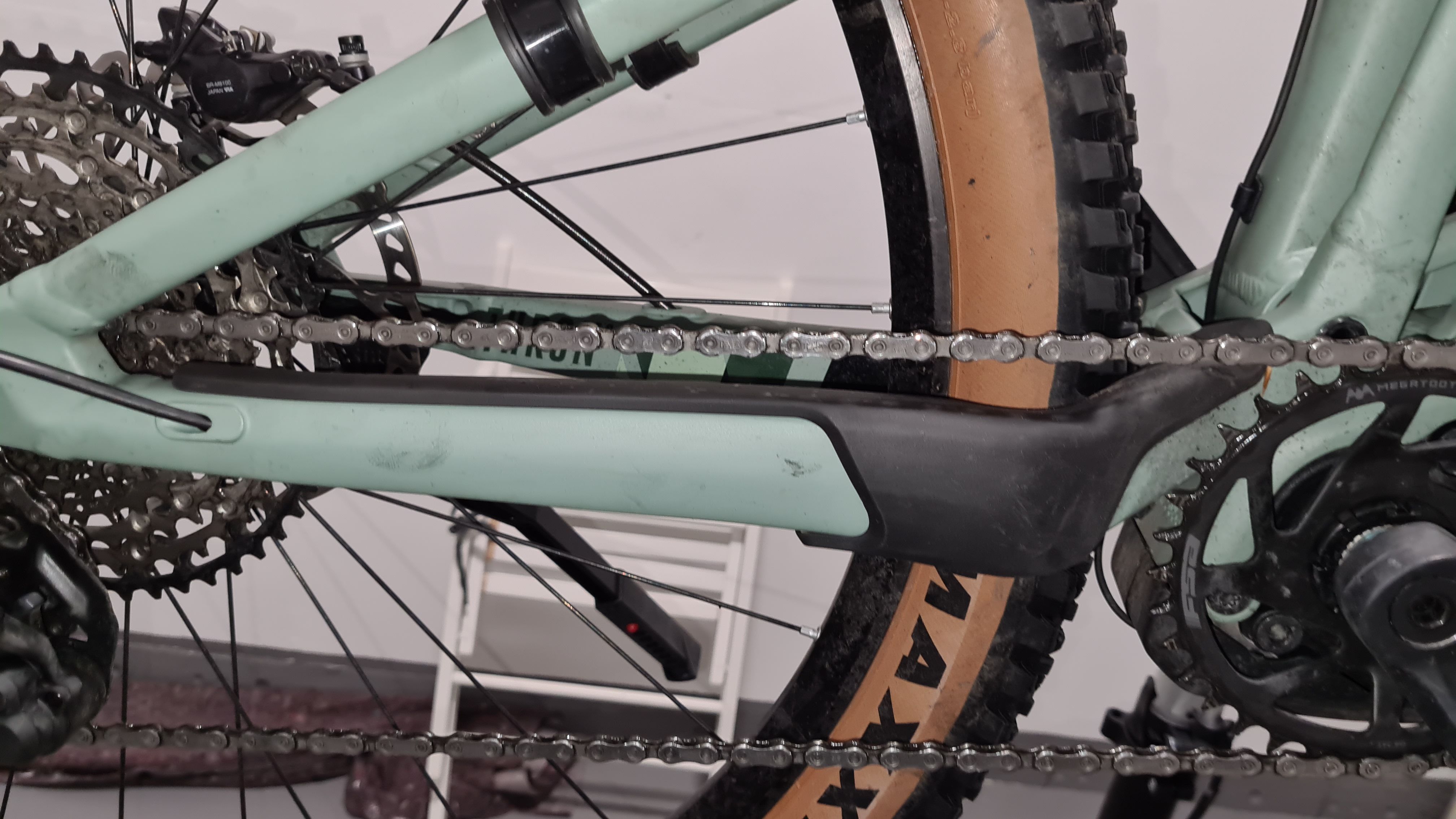

Kette zu lang ab Werk?

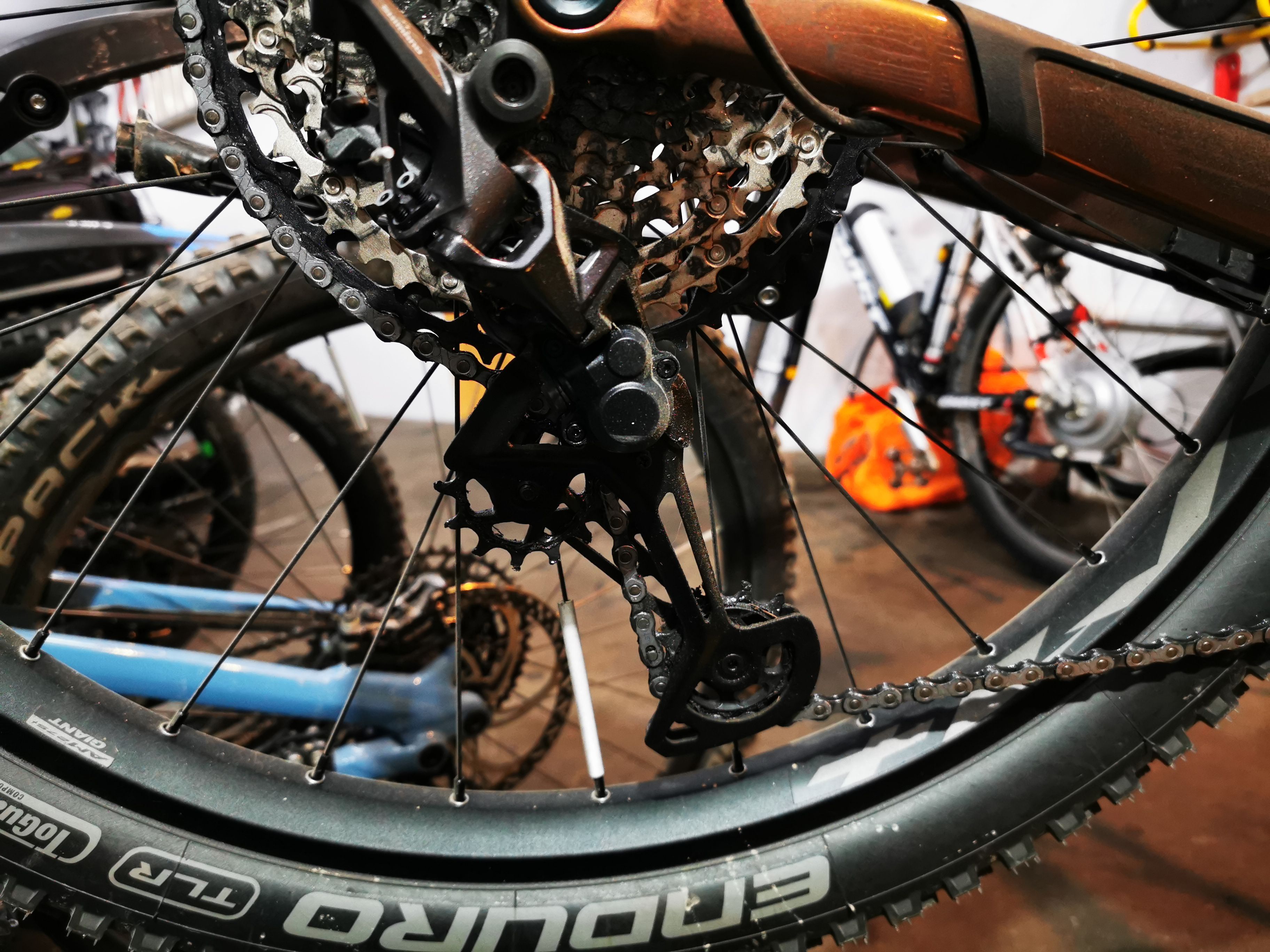

Eine zu lange Kette kann natürlich auch perfekt schalten! die Frage ist nur: wie lange geht das gut?
Wenn die Kette auf dem 10 er Ritzel alleine durch das Eigengewicht fast auf der Kettenstrebe aufliegt,
stimmt etwas nicht! (Trotz einwandfreien Gangwechsel!)
für mich sieht die Kette auch um ca. 2 Glieder zu lang aus, meine sieht auch ~so aus wie bei Tomak, sie dehnt sich dann ja mit der Zeit noch etwas weiter aus
habe aber auch ein anderes Schaltwerk, ich würde das erstmal provisorisch testen und die Kette manuell in beiden Stellungen mit der Hand um 2 Glieder überlappen (ev. mit Draht so fixieren) und kontrollieren ob im 1 Gang noch genügend Spielraum ist (auch mal stärker einfedern)
Lg Tirolbiker63

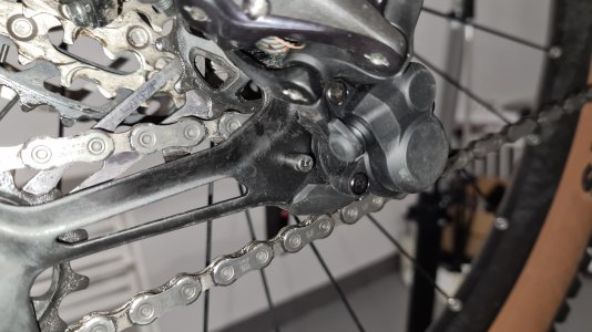

hab jetzt mal beim neuen Bike (850Km) meiner Frau nach geschaut da sie eine XT Schaltung mit 11-50 Kassette hat, da ist die Kette auch eher etwas zu lang, aber nicht ganz so extrem wie bei MBAK

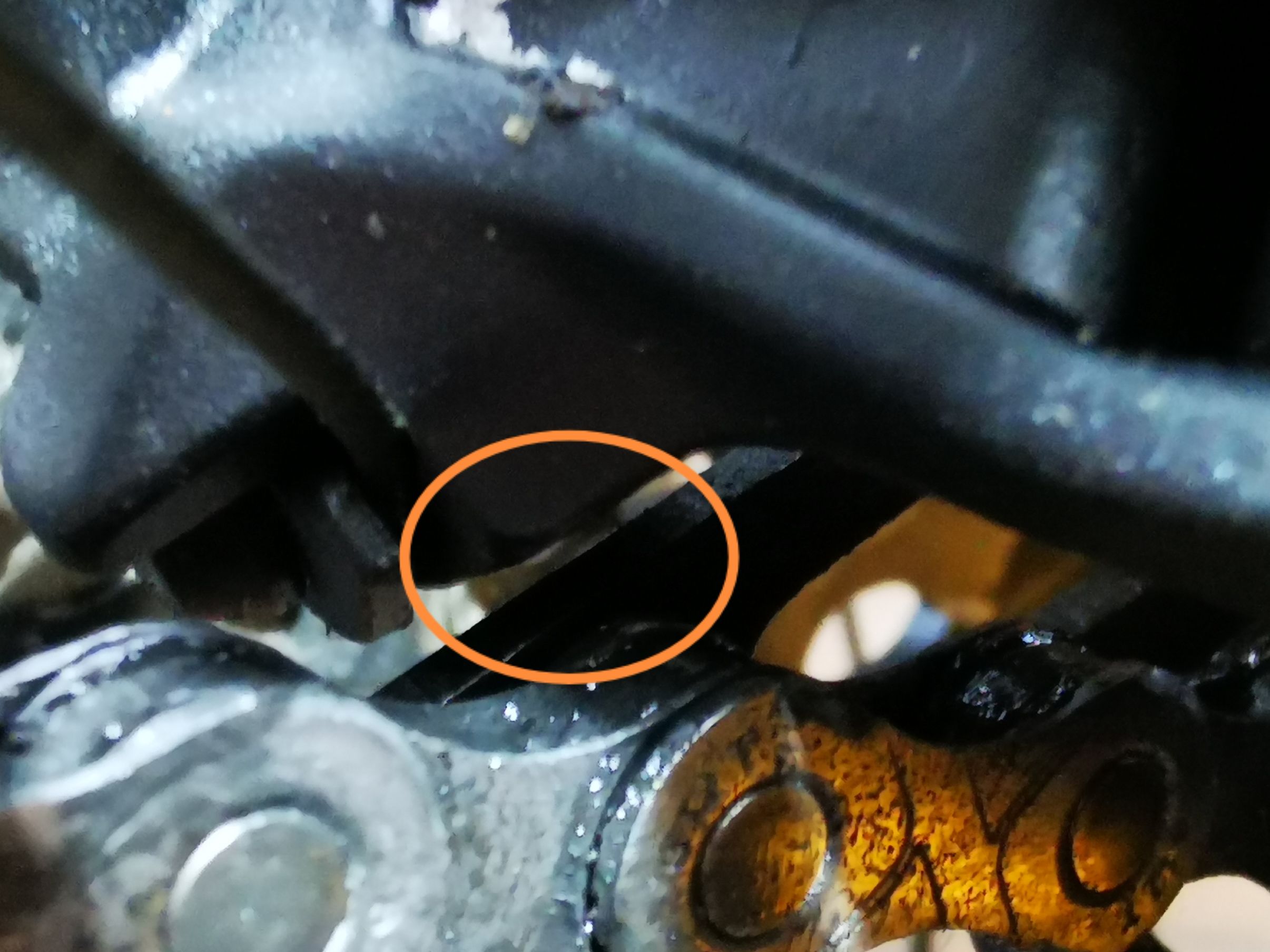

der Abstand von der Kette zum Schaltwerksröllchen ist aber relativ groß, problematisch ist aber der Abstand vom Schaltwerkskäfig zum Schaltzugarm (Abstand geschätzt nur mehr 2mm 🧐 ) ich werde das mal im Auge behalten und bei Bedarf die Kette etwas kürzen bevor das Schaltwerk ansteht, hab das aber nur auf die Schnelle ohne Einfederung getestet
bei geschaltenen 1 Gang und simulierter Kürzung um 2 Glieder gibt es kein Problem
Lg Tirolbiker63

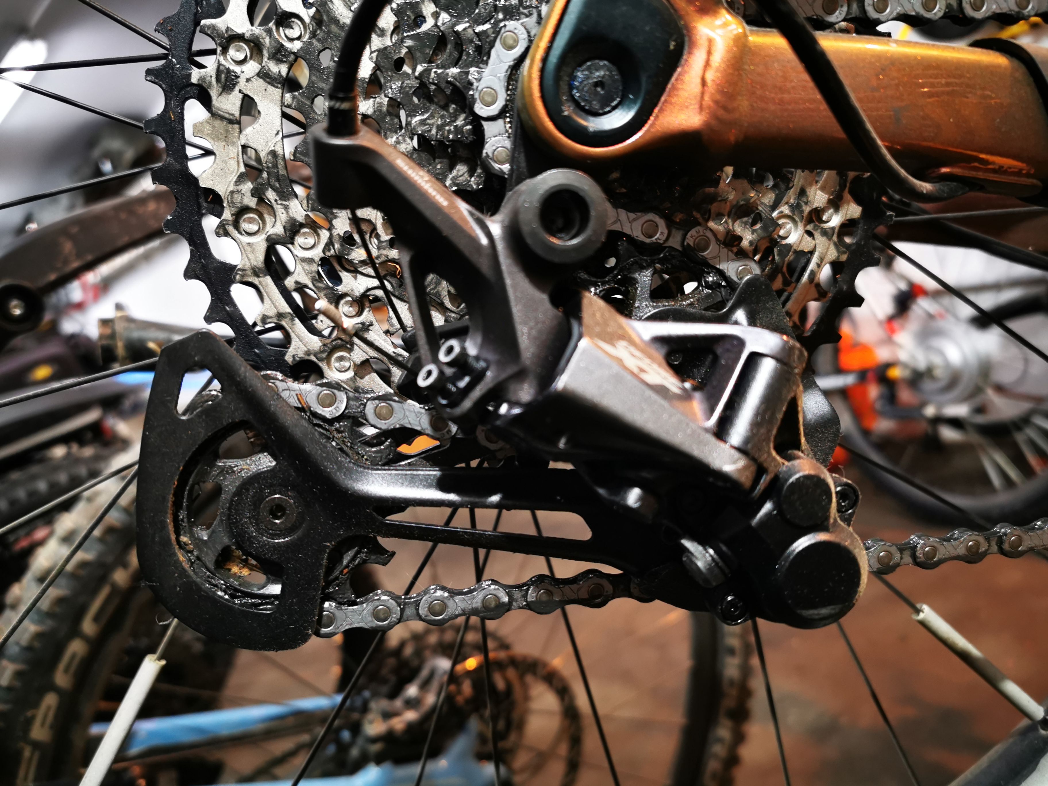

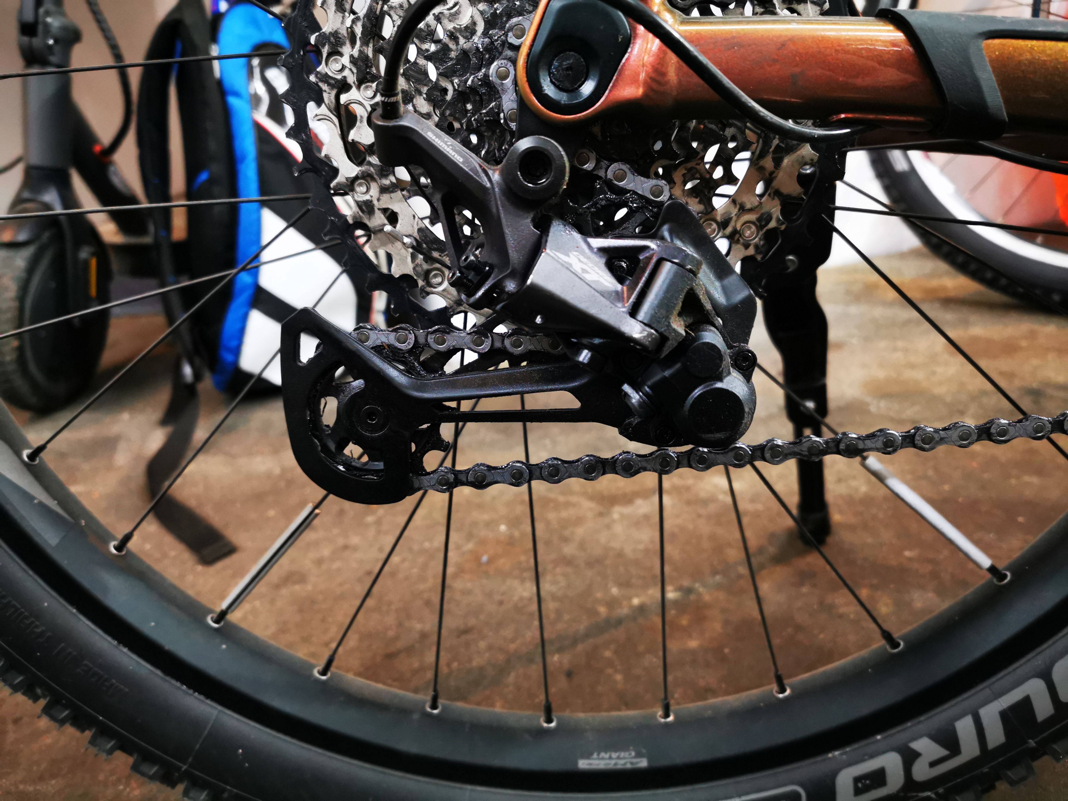

da es gerade regnet, hab ich mir das mal bei der XT Schaltung meiner Frau genauer angesehen
unter Belastung (auf SAG Stellung) sieht das dann doch wesentlich besser aus, der Abstand vom Schaltwerkskäfig zum Schaltzugarm ist dann locker ausreichend, werde das jetzt so in der ursprünglichen Länge (Werkseinstellung) lassen da ich nicht davon ausgehe dass meine Frau im 12 Gang Sprünge macht 🤣

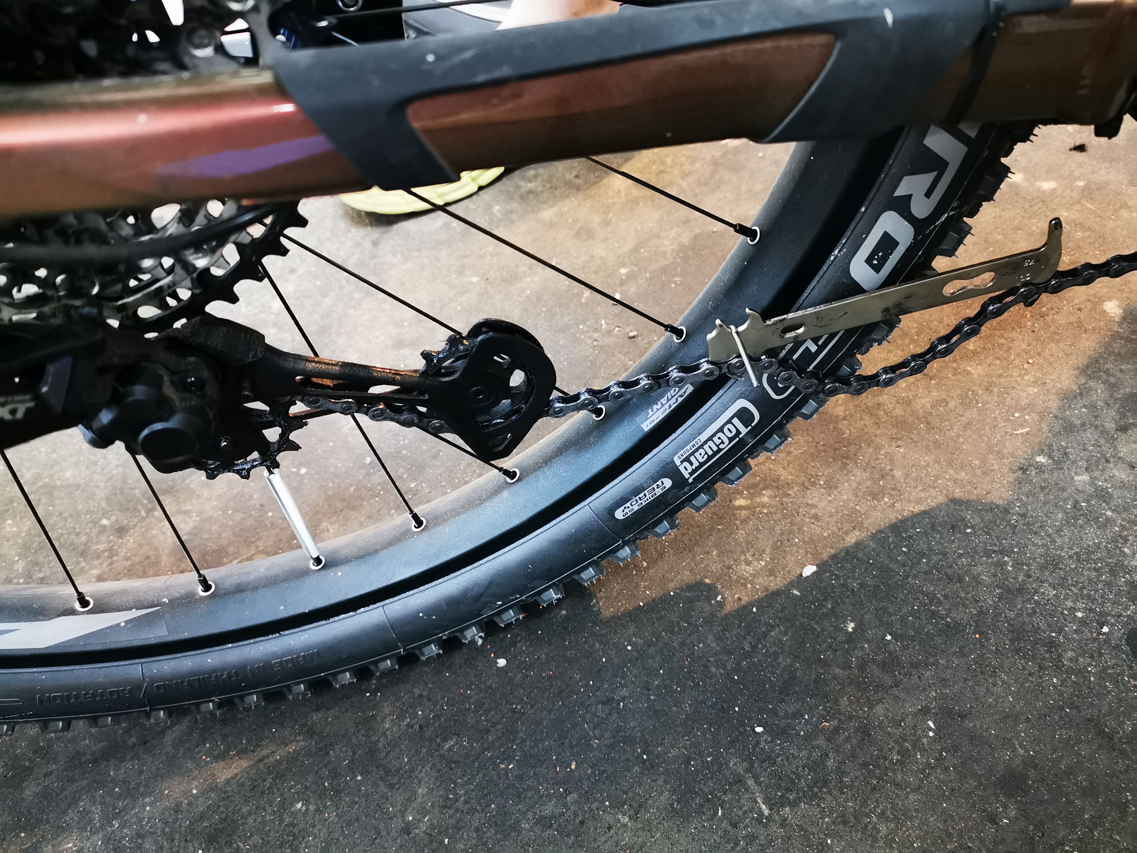

Es würde theoretisch auch mit 2 Glieder verkürzen noch ohne Überstreckung gehen (ohne Luft im Dämpfer beim 1 Gang getestet), 4 Glieder kürzer würde es aber voll eingefedert nicht mehr vertragen (Schaltwerk wäre voll gestreckt)
der Spielraum für die Kettenlänge ist also sehr gering bei den Bergziegenkassetten, ich denke das Berechnungen und die Shimano Anleitung auch nur grobe Hilfsmittel sein können ( je nach Kassette, Federweg, Käfiglänge, Rahmengeometrie usw.)
ich schreibe mir bei jeden Bike die passende Kettengliederanzahl auf wenns mal passt, und wenn ich etwas umbaue dann taste ich mich lieber langsam ran (lieber 3x kürzen als zu kurz und wieder dran stückeln ;) )

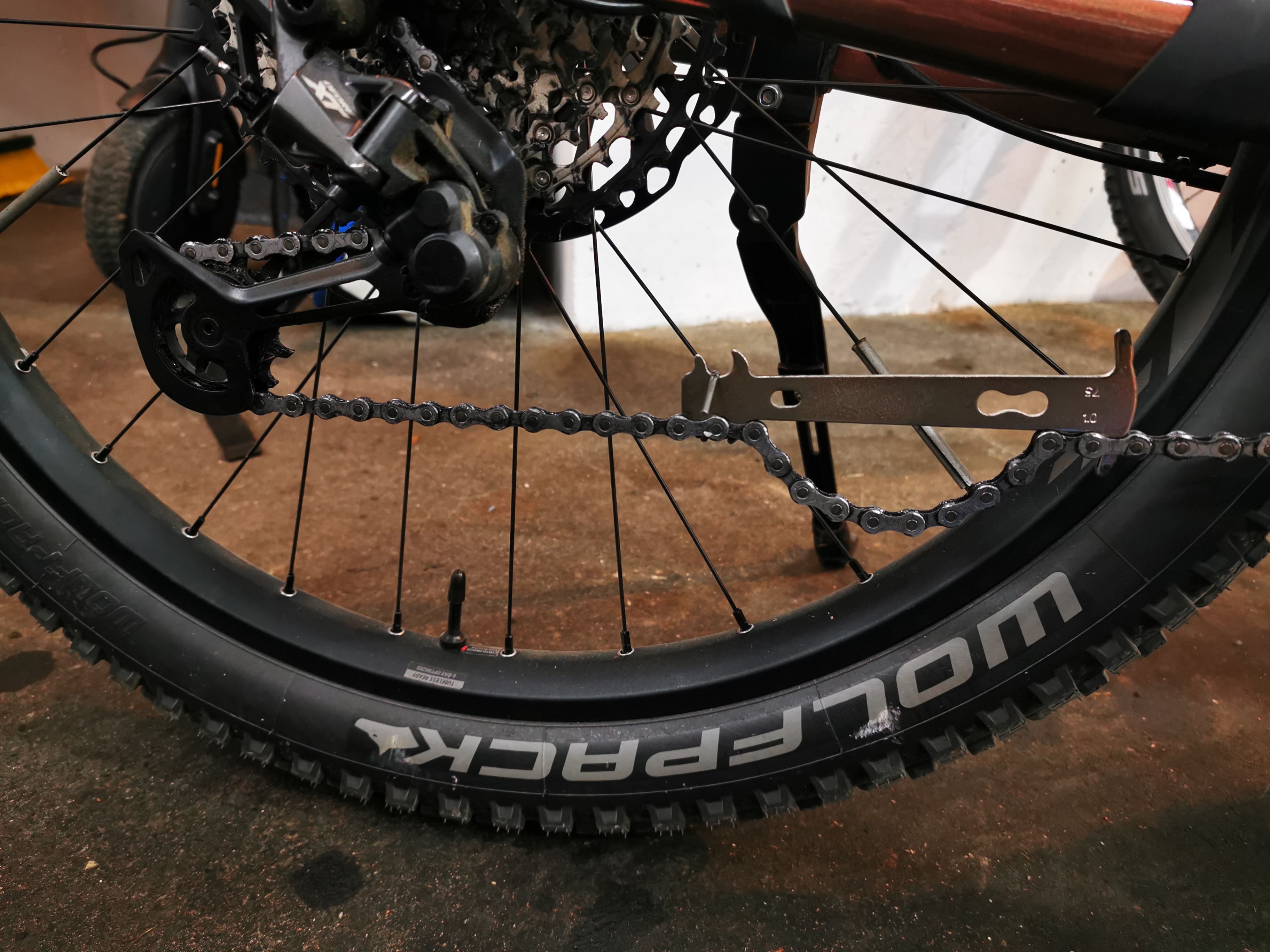

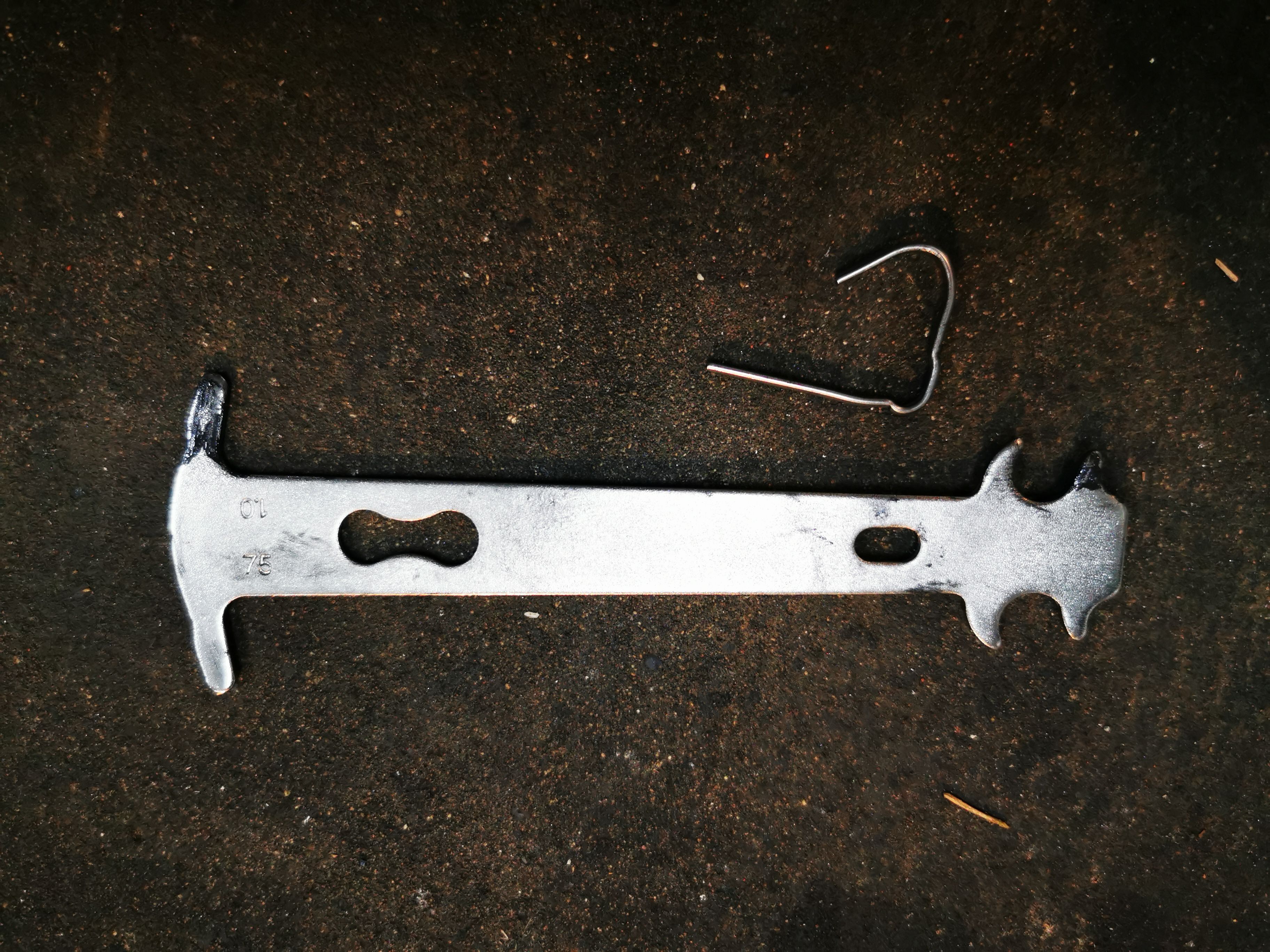

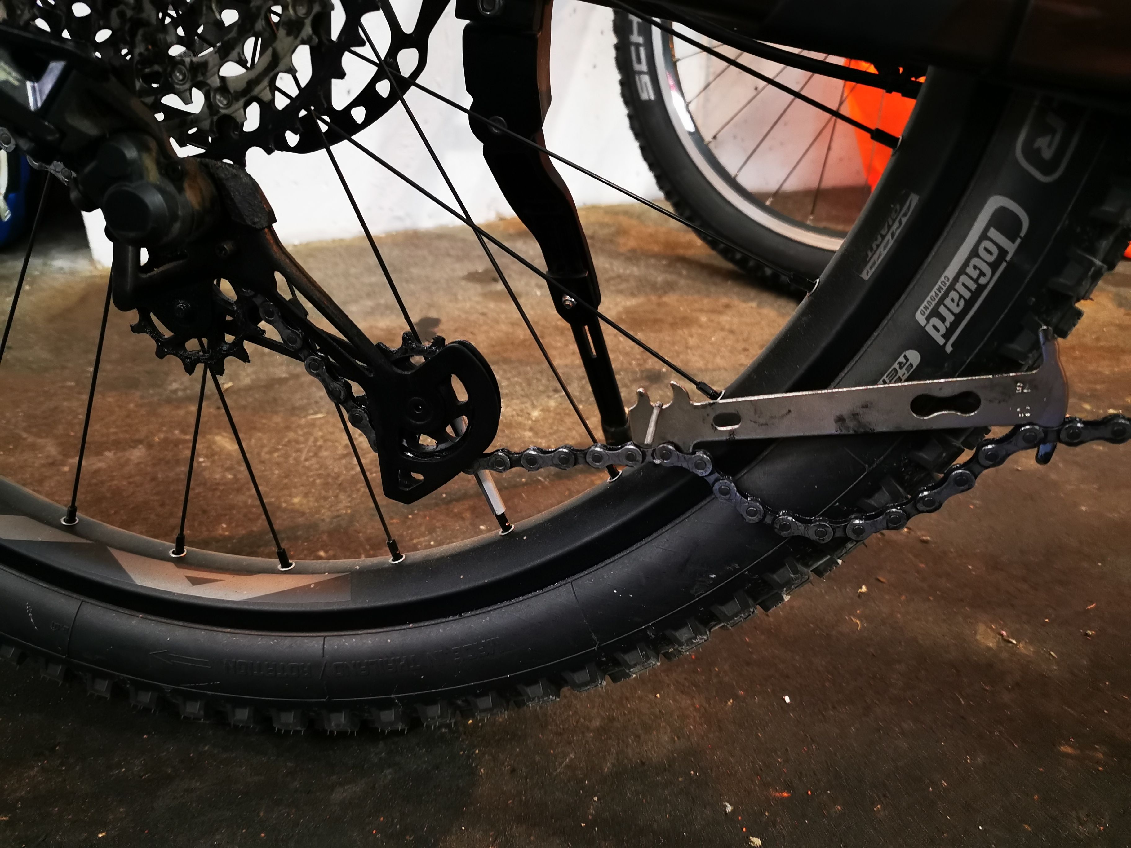

sehr gut simulieren kann man eine beliebige Verkürzung (z.B. 2,4,6 Glieder usw.) mit einer einseitig fixierten Kettenlehre (Bastlerspezialwerkzeug 🙈) den gebogenen Schnabel einfach passend rein stecken
Lg Tirolbiker63
XT ohne Belastung im 12 Gang
XT mit Belastung (SAG Stellung) im 12 Gang
XT mit Belastung (SAG Stellung) im 12 Gang mit 2 Glieder weniger
XT mit Belastung (SAG Stellung) im 1 Gang mit 2 Glieder weniger
XT mit Belastung (voll eingefedert) im 1 Gang mit 2 Glieder weniger
Hilfsmittel zur Simulation (Kettenlehre und gebogener Splint)
