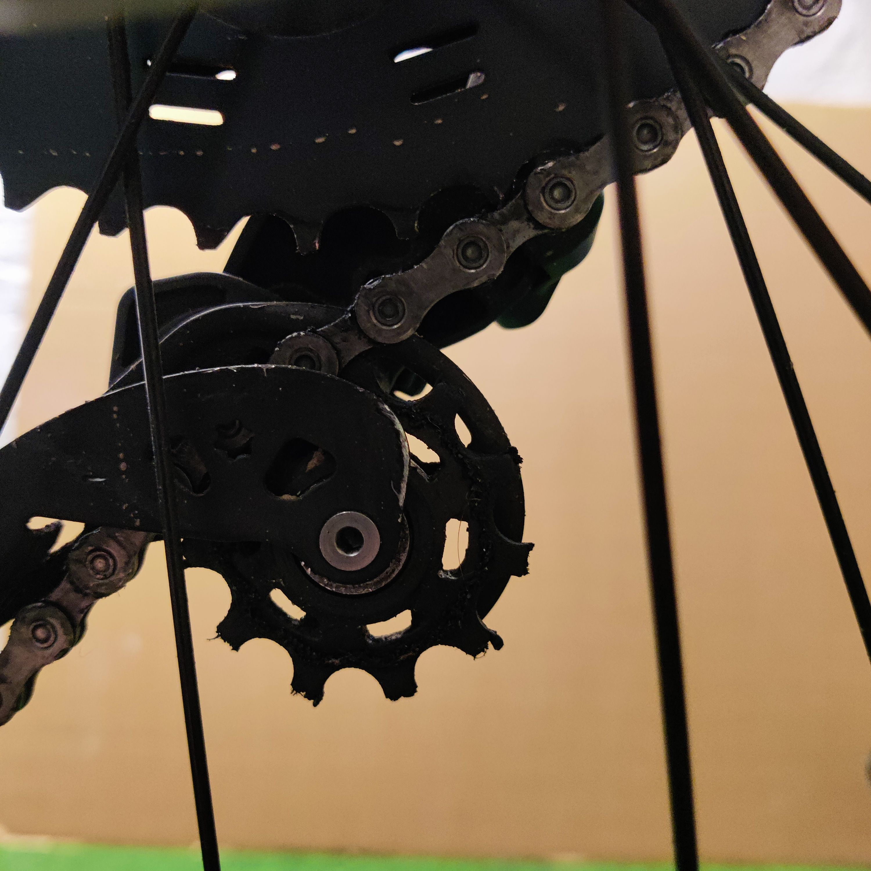

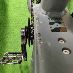

Kann es an zu wenig Kettenspannung liegen? Ist die Kette eventuell zu lang? Ist der Abstand Schaltwerk/Ritzel (Bild zwei) vielleicht zu groß? Taugt die Shimano Kette nichts? … oder gibt es noch eine andere Ursache? … Fragen über Fragen 🤔

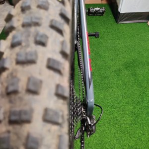

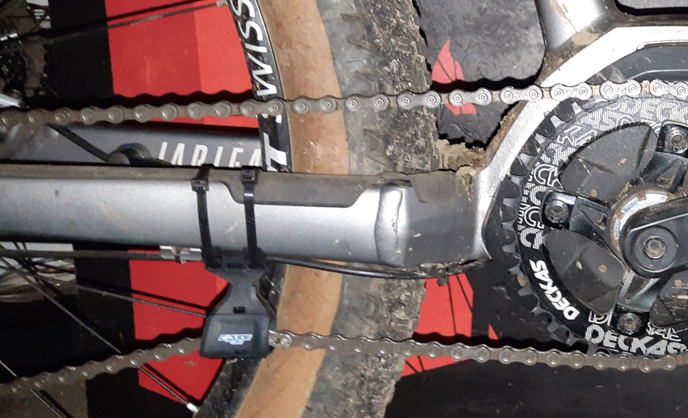

Kassette ist 11 fach SLX war Serie drauf … Kette ist Shimano e8000 Steps … Kettenblatt vorne Original Bosch, allerdings andere Größe (fahre ich aber schon etwas länger)
Die 11-46 wird gegen eine 11-42 getauscht … dann passt es wieder 😉

Und das Schaltwerk werde ich ein Stück höher setzen, so dass der Abstand etwas geringer wird (Bild 2) … und dann mal schauen ob es besser wird …
