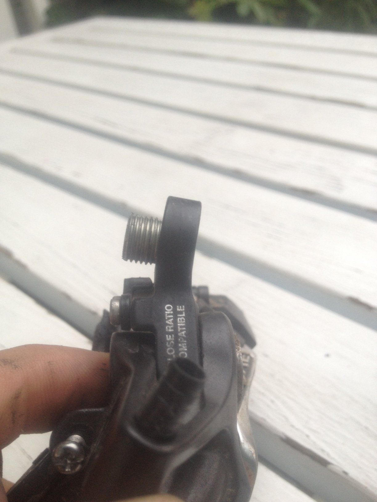

mit nicht gesicher meine ich den splint nicht wo das schaltwerk ans schaltauge geschraubt ist sondern der daneben das "gelenk"
das teil ist voll schief ....muss es tauschen ....mir vollkommen unerklärlich wie sicch das verbiegen konnte obwohl schaltauge 0,0 verbogen

nein das ist normal gerade ...und ich wollte es tauschen bekomm den scheiss teil aber nicht runter ...da normal einfach hinten ein splint ist den man runtermacht und dann den bolzen rausschraubt.... splint hab ich keinen und schrauben geht auch nicht ...so ein dreck ...
hab versucht etwas gerade zu biegen aber das teil bewegt sich überhaupt nicht ....versteh das nicht ...denn das schaltauge ist vollkommen gerade ...

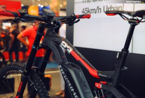

hier sieht man das haibike es auch so zusammen baut ....ob das nun representativ ist sei dahingestellt ;-)
