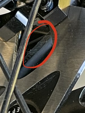

Servus zusammen,
habe an meinem EP8 den SM-DUE11 hängen. Jetzt hat sich durch irgendwelche Umstände der Gummi vom Sensor etwas abgeschabt und ich bekomme keine Geschwindigkeit mehr auf dem Tacho und der daraus resultierende W101 Fehler erscheint. Kann der Sensor wirklich durch so eine kleine abschabung keine Geschwindigkeit mehr aufnehmen? Wie groß ist der Act den zu tauschen?
Scholzi
Um das Kabel am Motor zu stecken, musst du evtl. den Motor hinten etwas absenken. Vordere Schrauben lösen, hintere-raus. So habe ich den Sensor am Neuron mit E8000 getauscht. Keine große Aktion, wenn du fit beim Schrauben bist. Viel wichtiger ist aber die Ursache für die mechanische Beschädigung des Sensors zu finden. Andernfalls ist der Verschleiss an Sensoren sehr hoch😉
Ursache ist bereits behoben 😂 war mir nur nicht sicher ob so eine Abschabung so große Folgen hat. Kann man mit dem Fehler noch ein paar Runden drehen oder ist der schnellste Weg zum Händler angesagt?
