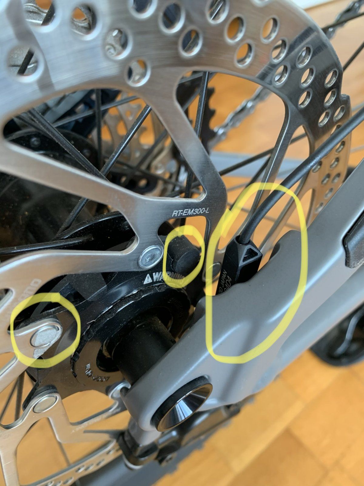

vor zwei Tagen habe ich mein neues E-Bike erhalten. Leider musste ich bei der ersten Ausfahrt feststellen, dass der Tacho immer ca. 30-40% zu schnell anzeigt (z.B. 30 kmh statt 20 kmh), was dazu führt, dass die Motorunterstützung deutlich zu spät einsetzt. Das Problem scheint ein gängiges Phänomen zu sein, Google sagte mir, dass das eventuell an falsch programmierter Software wegen falscher Laufradgröße liegt?
Darüber hinaus verstehe ich aber eins nicht: Die Technik des Shimano Geschwindigkeitmessers (SM-DUE10) ist wenn ich es richtig verstehe mittlerweile mit Gegenmagnet in der Bremsscheibe, richtig? Dennoch war bei der Lieferung in den Plastiktüten ein klassischer Magnet für die Speichen mit dabei, erwähnt in der Anleitung ist aber gar nichts.

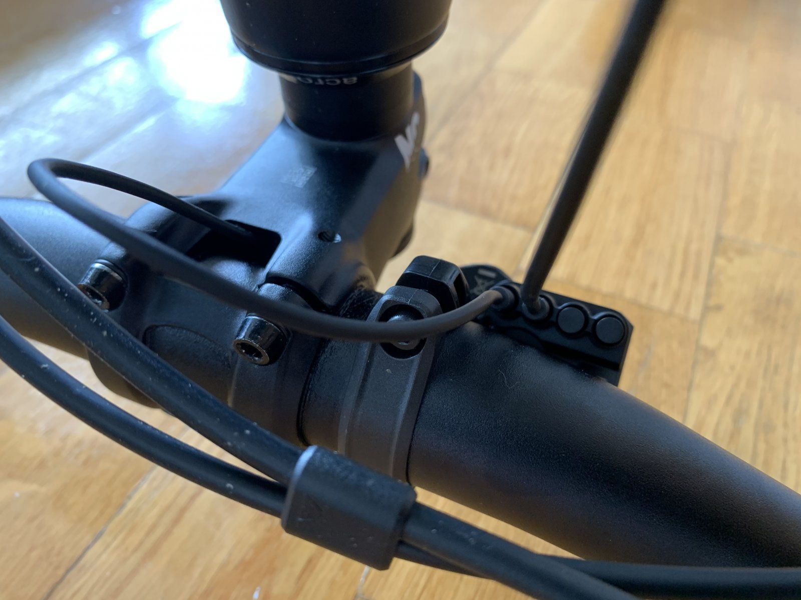

Oder noch eine andere Ursache: Sind die Kabel am Display oben ggf. vertauscht gesteckt?

PS: Laut Anleitung von Shimano sind deine Stecker richtig eingesteckt....

Ich hatte das Problem mit der doppelten Distanz auch. Lässt sich aber mit 2-3Unterlegscheiben unter dem Sensor schnell beheben.

genau das Gegenteil ist der Fall Unterlegscheiben unter den Sensor damit dieser näher an das Magnet kommt
Danke für die rasche Antwort.
Hatte zwischenzeitlich noch einen Thread gefunden und das bemerkt. Darauf noch mitten in der Nacht versucht mit der von Canyon gelieferten Unterlegscheibe den Sensor zu erhöhen. Leider ist diese zu dick und der Befestigungsring der Bremsscheibe (MT800) blockiert am Sensor.
Ist der Sensor so viel empfindlicher auf Einbaulage als der "alte" mit Speichenmagnet?
Oder der Bremsscheibenmagnet einfach so viel kleiner/schwächer?
Beim alten ist der Abstand ja mal sowas von groß.
Das es so häufig ist kann dann schon eher nen Konstruktionsfehler sein?
Oder nen Konfigurationsfehler wenn andere Scheiben als bei der Konstruktion vorgesehen verbaut werden?
Ich würde das nicht nur mit Unterlagscheiben "behandeln". Die Aussage und auch meine Wahrnehmung ist die, dass am Steps gar nichts Canyon-Spezifisch eingestellt wurde. Sprich wenn man nur die Geschwindigkeit über Unterlagscheiben in den Griff bekommt, heisst das noch nicht dass alles so geht wie es sein soll.
