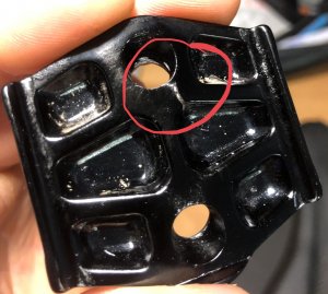

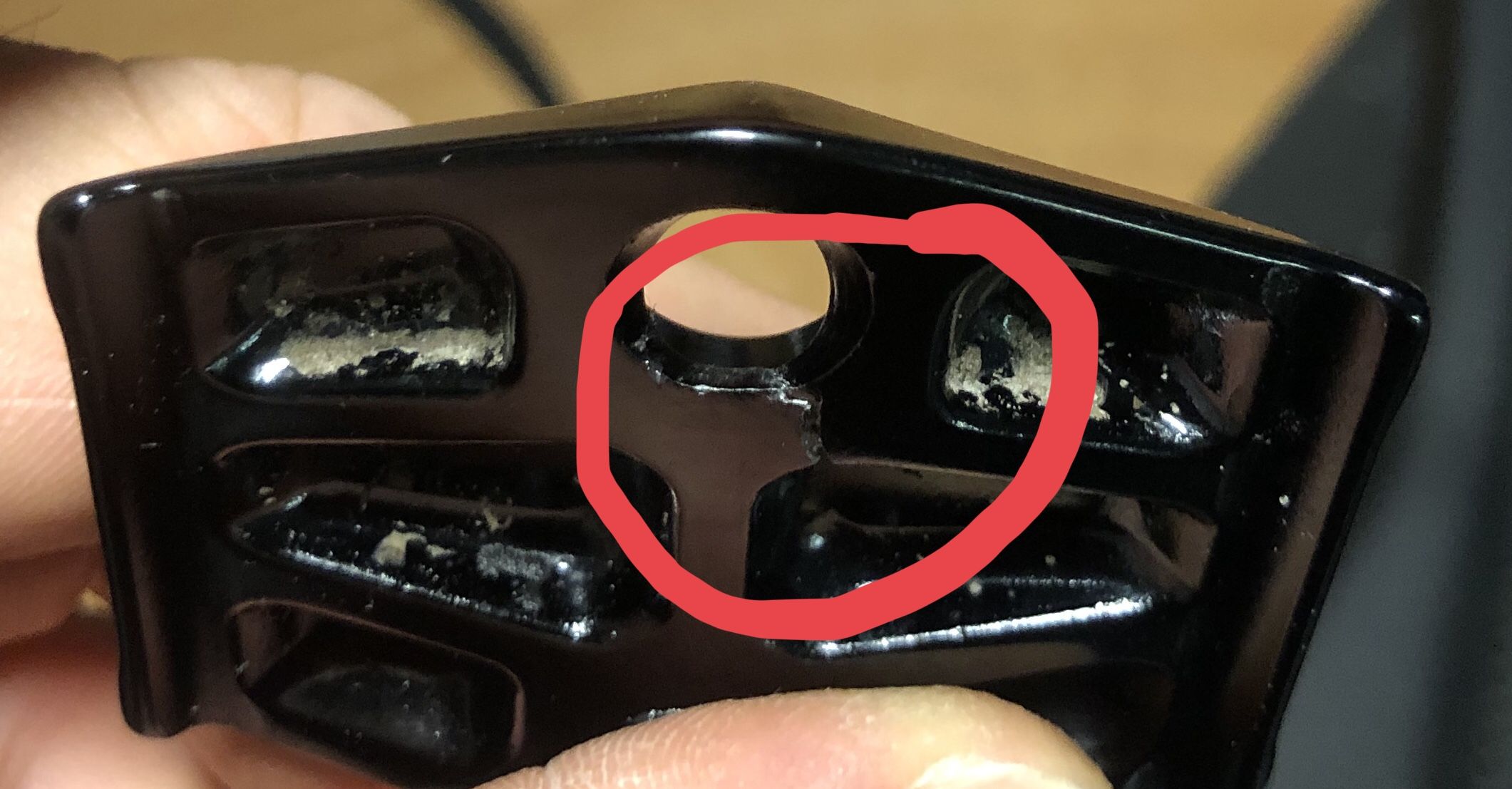

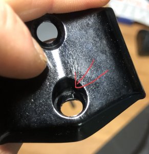

Übergang zwischen Sitzrohr u Sattelstütze sagst du? Da würde ich mal probieren mit Montagepaste (Carbonpaste, enthält eine Art Granulat, welches die Reibung erhöht) u exaktem Drehmoment (6-7Nm) zu montieren. Vielleicht ist an der Stelle zu viel Spiel. Bei mir bin ich mir ziemlich sicher, dass es an der Kind Shock Sattelstütze liegt. Sobald ich den Po vom Sattel nehme ist Ruhe. Bei meiner Stütze ist die obere Klemmschale der Sattelklemmung rund um die Schraubenbohrung eingerissen. Habe jetzt ein Ersatzteil bestellt. Hoffe, es lag daran u danach ist wieder Ruhe. Lager sitzen zwar ziemlich fest, müssen aber auch nicht per Hand drehbar sein (laut Herrn Huber von Huber Bushings).
Dankeschön, werde gleich mal nachschauen ob das bei mir auch so ist. An das hatte ich noch nicht gedacht gehabt, habe gestern den Dämpfer ausgebaut, da lies sich der untere Bolzen nicht mehr drehen, nur noch wenn man eine Flachzange genommen hat. Was mir da aufgefallen ist, das da beide Befestigungsschrauben die Beschichtung runter gegangen ist bzw abgeschabt ist.
Ich habe auch kein knarzen wenn ich vom Sattel runter gehe.
Gerade nachgeschaut, bei mir ist da keine Beschädigung alles ok
