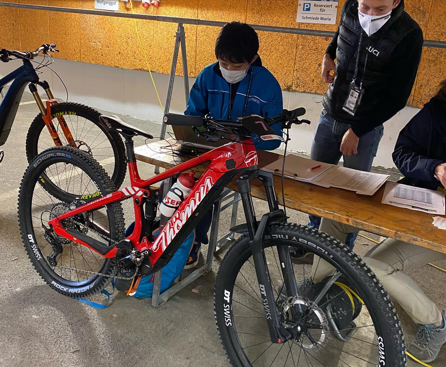

Ja, aber sicher - was Dir ermöglicht, ein WM-taugliches Velo zu fahren - egal, ob Du das auch ausspielen kannst oder nicht.
Der Clou aber ist, dass es nicht zwingend die allerleichteste Variante sein muss, um an einer WM z.B. eine Silbermedallie zu holen:
