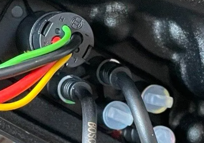

Hallo, habe vor zwei Wochen mein Cube Reaction Hybrid EXC mit Bosch Performance CX Gen 4, 85 Nm bekommen. Habe mir jetzt den Speed Box 3,0 B Tuning Chip gekauft. Der passt aber nicht mit den Steckern. Auch in diversen Youtubes sind andere Stecker an den Gen 4 Motoren . Hat jemand die gleiche Erfahrung gemacht ?
Ich vermute die Speedbox wird nicht funktionieren, unabhängig von den Steckern. Die neuen Modelle von Bosch mit dem 750 Wh Akku haben ein neues Bussystem.
Die Speedbox greift aber noch auf den CAN-Bus zu und wird vermutlich deshalb nicht funktionieren.

Er hat doch nix von Smart geschrieben. Gen4 CX ist doch bis max 625Wh... Wahrscheinlich den Chip nicht für Bosch geholt?
Er weiss doch dass er einen CX Gen4 hat, also wird er doch wohl auch das entsprechende Modul gekauft haben, und wenn auf den YT Videos bei den Gen4 die Stecker anders aussehen als bei ihm wird er wohl einen Gen4 smart oder Gen 5 haben.
Dann wird es bei ihm vermutlich so aussehen:
