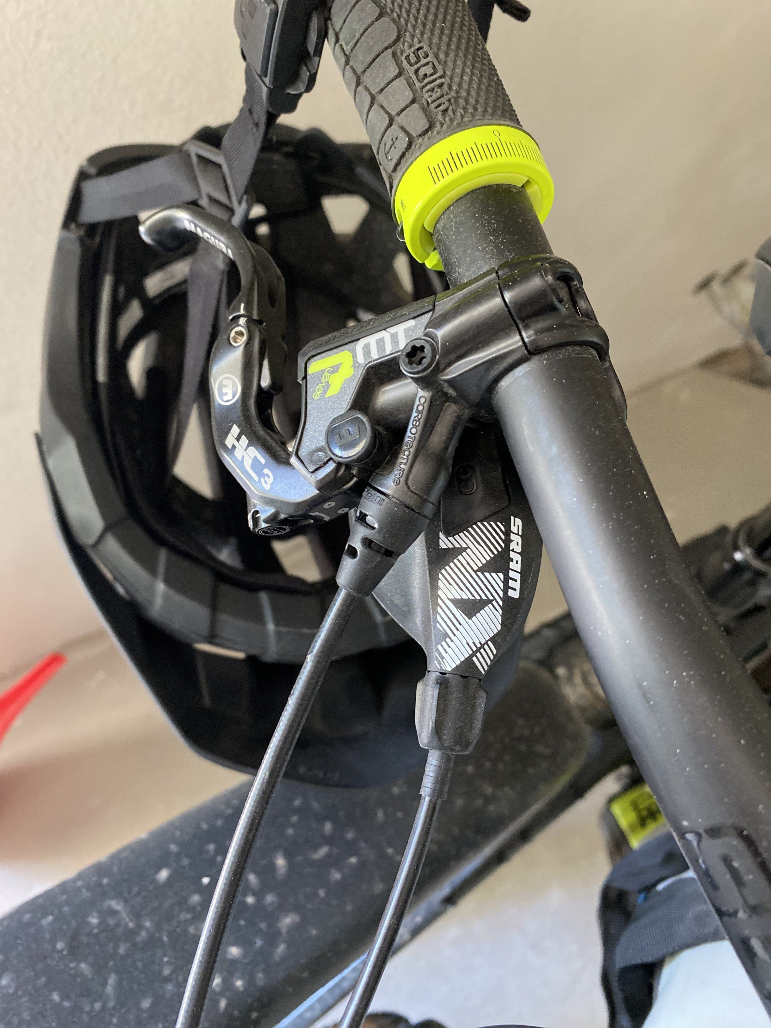

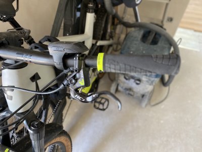

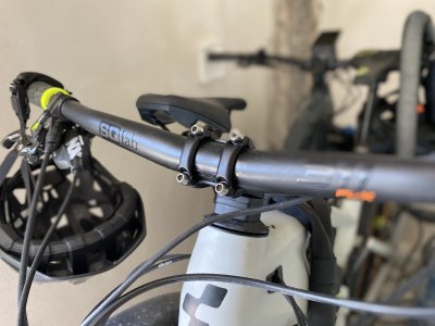

Sehe ich auch so an meinem Lenker ist nichts mehr Standard. Das beste Upgrade war der SQlab 311 flex Lenker samt 80X ltd. Vorbau dadurch habe ich echt wie weniger Vibrationen im Lenker und Handgelenk. Die hässliche Sattelstütze Mechanik wurde auch getauscht durch Wolfstooth
