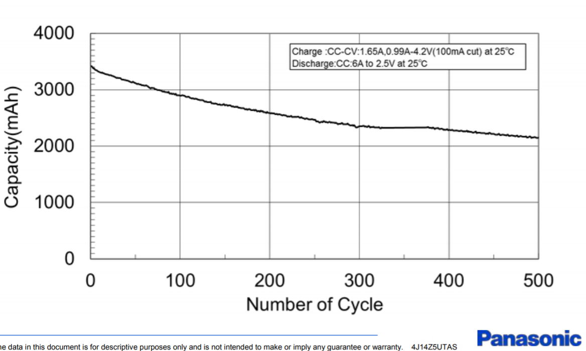

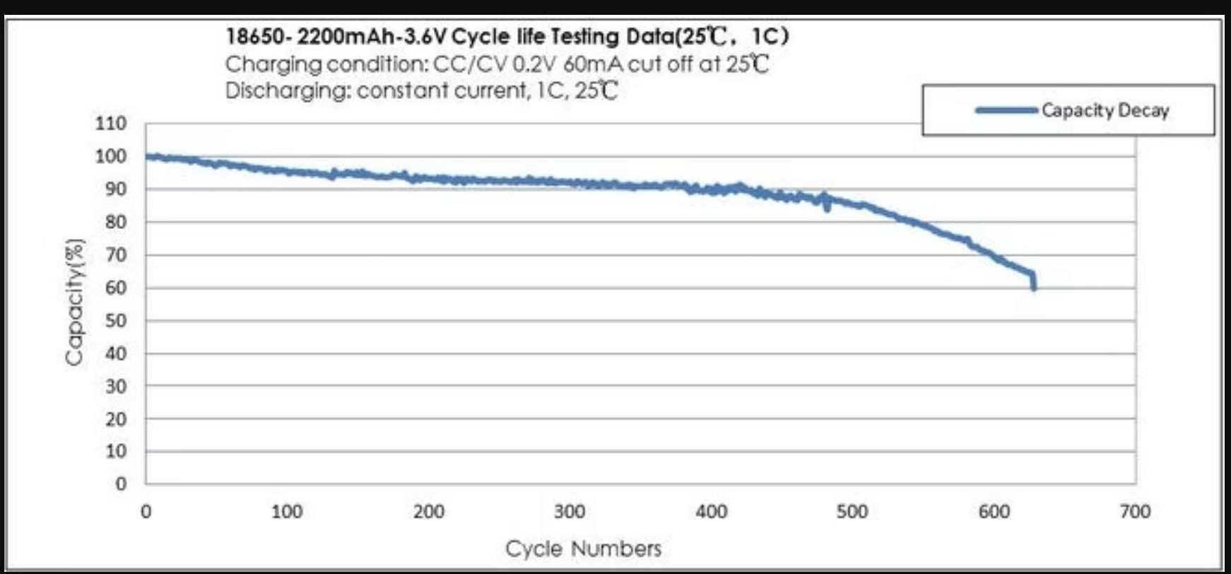

Also: grundsätzlich bekommt man etwas mehr Vollzyklen (also von 0-100%), wenn man immer nur von ca. 20 - 80% SoC (State of Charge) lädt im Gegensatz zu 20 - 100% oder 0 - 100%. Dabei ist 100% SoC bei höheren Temperaturen über längere Zeit am schlechtesten für die Zellen. Also Akku lieber nur halbvoll oder mit 25% SoC lagern und lieber kühl als warm. Am Ende macht es vielleicht 20 oder 30 Zyklen mehr, hängt auch noch von div. anderen Faktoren ab, z.B. Ladestrom. Lieber langsam mit wenig Strom laden als Schnelladen (wenn man die Zeit hat). Aber man sollte sich da keinen großen Kopf drum machen sondern eher Spaß am bike und am biken ;-)
