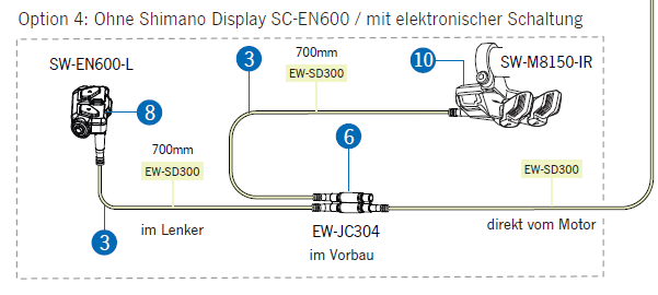

ich würde mein Rise H10 (EP801 Motor) gerne mit der DI2 Schaltung versehen.
In den Anleitungen die ich bisher gefunden habe, wird die Bedieneinheit SWM815 immer mit dem Steps Display verbunden.
Dieses habe ich an meinem Rise aber nicht verbaut, habe nur den Unterstützungsschalter links am Lenker.
Ich vermute das ich den Verteiler EW-JC304 brauche und da dann die Verbindungen zum Motor, Bedieneinheit SWM815 und zum Unterstützungsschalter SW-EN600 eingesteckt werden.
Schaltwerk RD-M8150 wird ja direkt mit dem Motor verbunden.
Soweit aber nur meine Vermutung
Hat den Umbau evtl. mal schon jemand gemacht und kann mir bestätigen dass das mit dem Verteiler so Funktioniert?
Muss dann Softwaremäßg noch was freigeschalten werden, oder wird das Schaltwerk und Bedieneinheit dann automatisch erkannt und lässt sich dann über die App konfigurieren?
