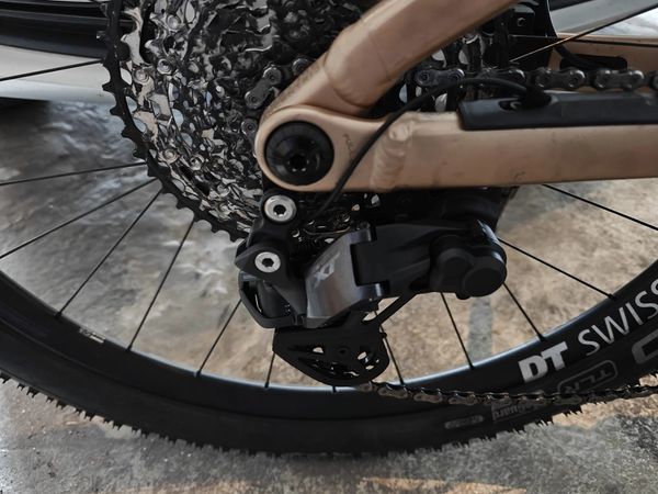

Servus,
also anderes Schaltauge brauchst du keines.
Das passt mit dem vorhandenen. Aber ich kann mich dran erinnern dass ich auch rum überlegt habe ob das so passt 😄
So ists bei mir montiert, und funktioniert tadellos.

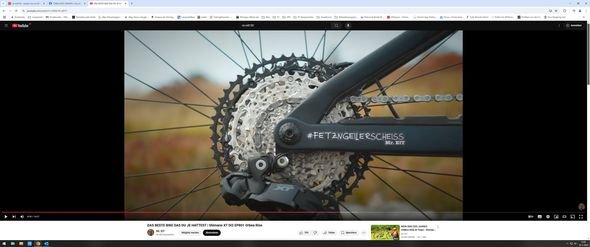

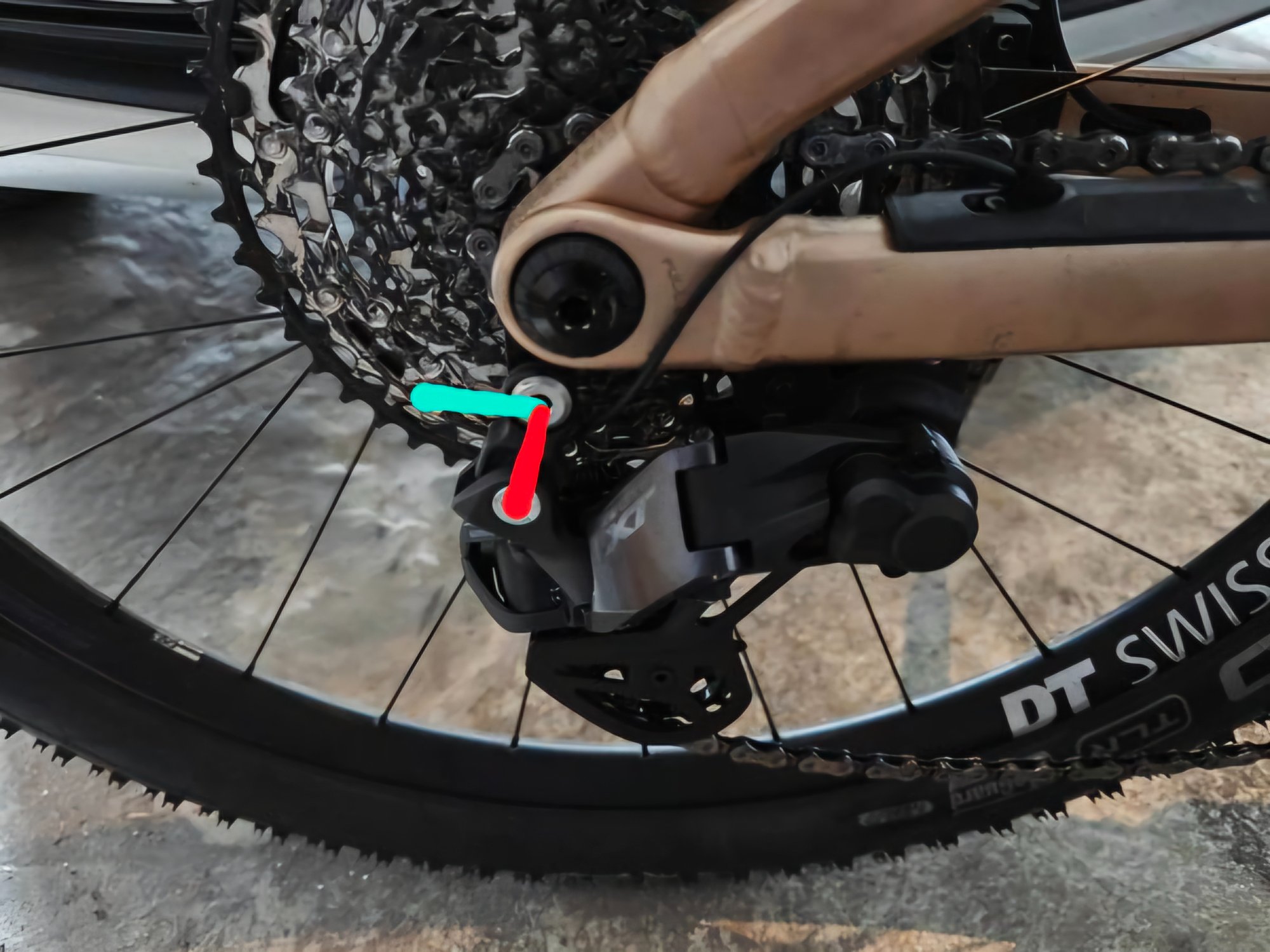

Hallo Steffen,
besten Dank für die Info. Bei mir sieht das leider etwas anders aus. Bild 1 zeigt die Ist Situation nach Einbau. Es kommt auch keine Spannung auf das Schaltwerk irgendwie, das lümmelt nur vorne rum und streift auch an der Kassette entlang. Bild 2 hab ich aus einem Video.
Bei dir sieht es so aus als ob der Arm, an dem das Schaltwerk hängt, fast gerade nach unten geht. Sollte eher in einer waagrechten Position sein denke ich. So wie der grüne Strich in etwa.
