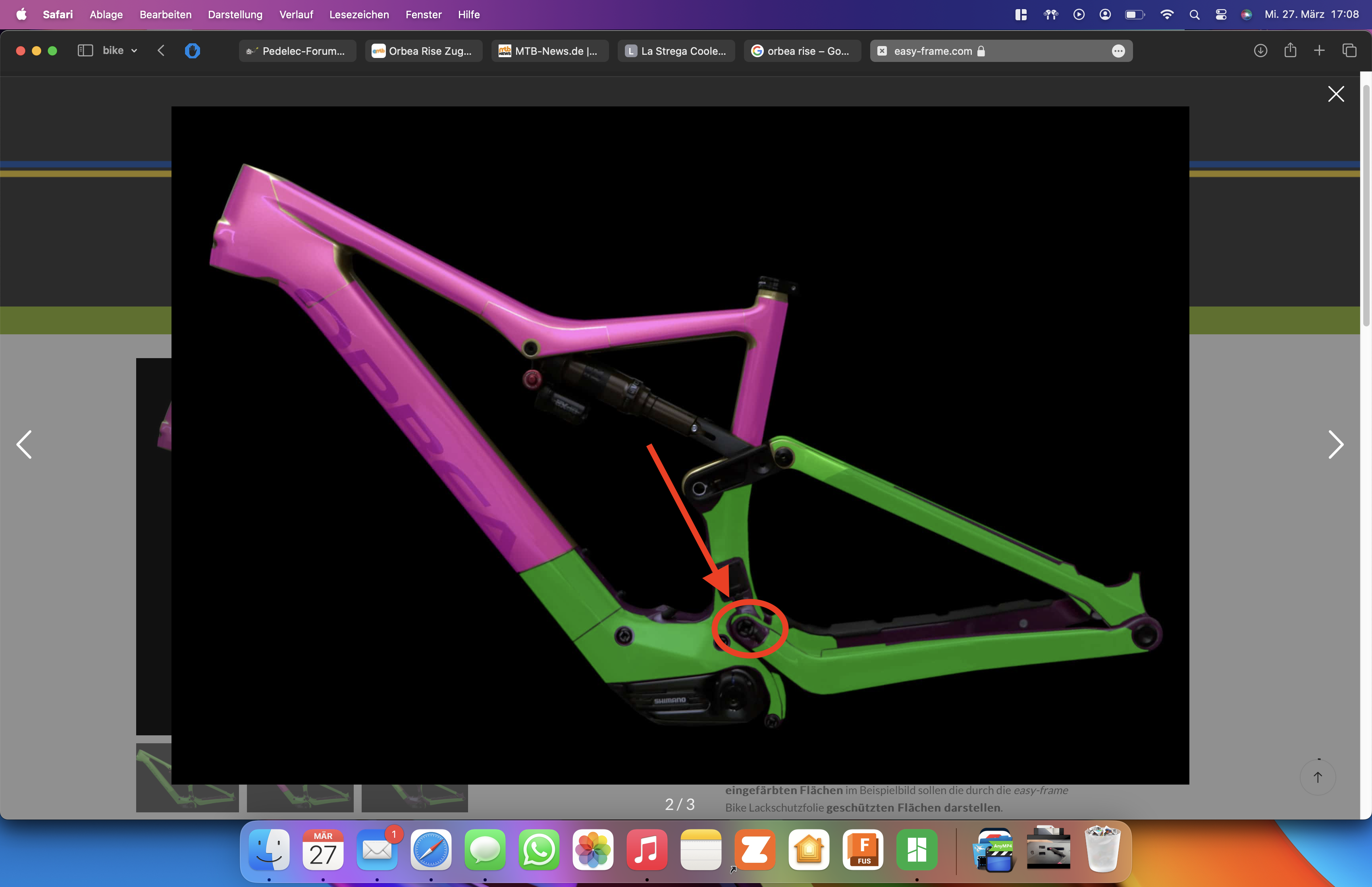

Moin! Habe dasselbe Problem beim Rise M-Team 2023. Sehe nur das Metallkabel beim Sattel und die Außenführung beim Lenker.
Kannst du mir vllt kurz erklären, was du mit dem Bolzen vom Hinterbau meinst?
Die Achse / Den Bolzen. Dann hast halt so n 1-2cm loch. Keine Ahnung obs dir hilft. Ich würde (wenn die Werkzeuge dazu da sind) einfach den Motor raus nehmen. Dann hast am meisten Platz ;-)
