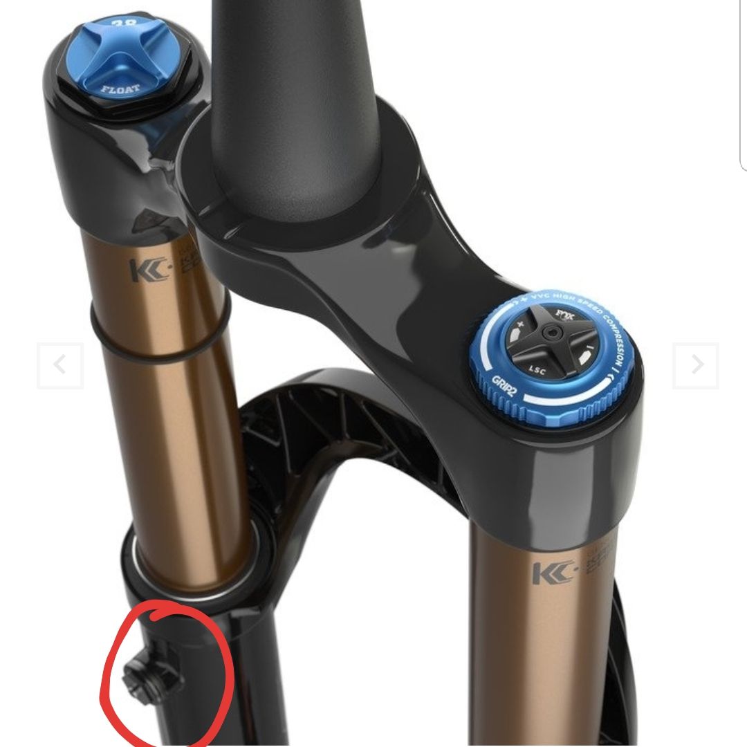

Das habe ich im Nachbarforum bzgl. Luft im Casting gelesen.
Das ist kein Defekt sondern ganz normal.
Die langhubigen Gabeln haben Zwischenzeitlich ein extra Ventil dafür.
Alleine eine starke Temperaturschwankung führt zu Unter- oder Überdruck.
Das kommt auf beiden Seiten vor.
Kannst du mit dem Kabelbinder so alle 14 Tage mal machen, beide Seiten.
Ach dafür sind diese Dinger jetzt dran

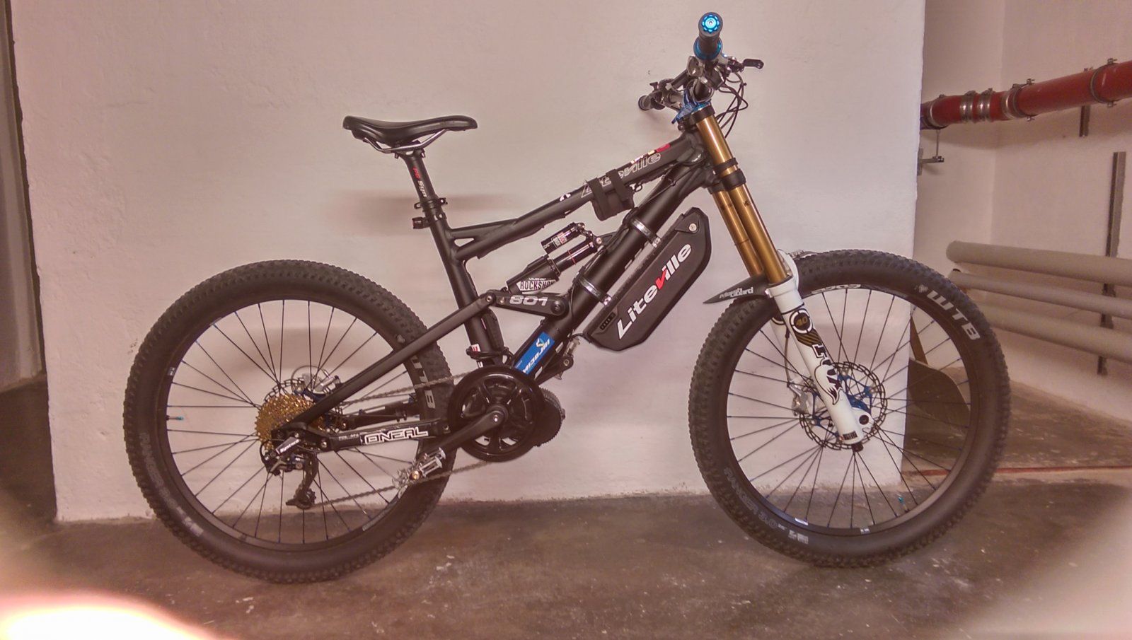

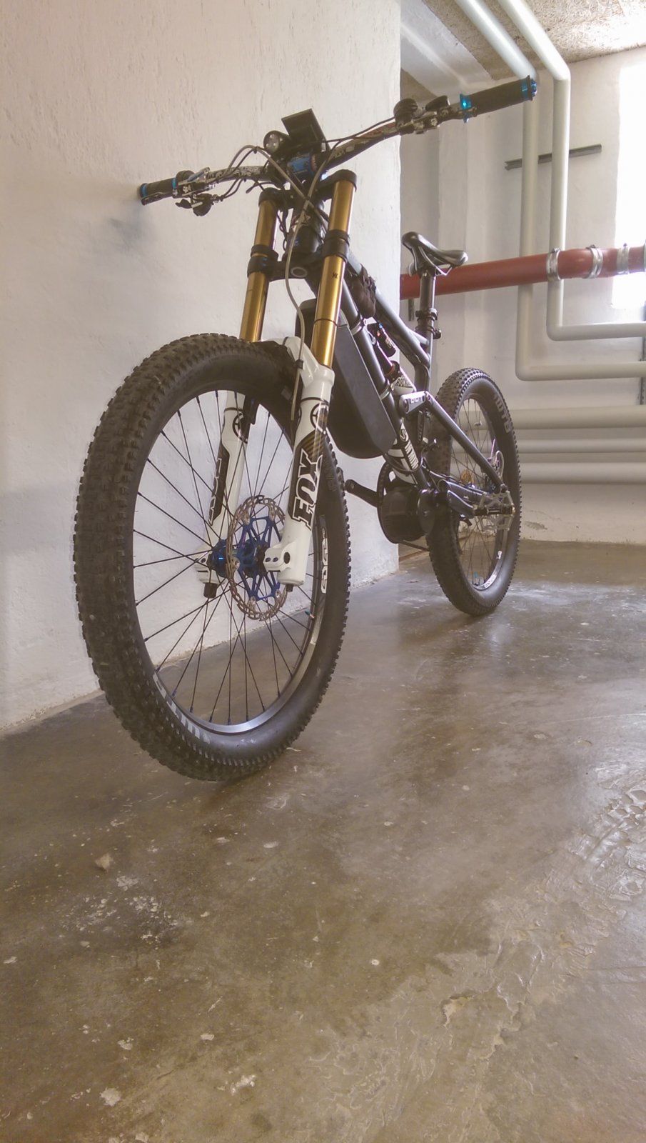

Mir will immer Jeder hier erzählen das mein Voderrad an den Akku kommt.Ne 36 Fox oder ne 40er taucht über 50 % ein bei harten Drops und Sprüngen.
Die 36er taucht auch erst bei harter Beanspruchung um die 50 % ein.Ich geh nach dem Fox manual und vielleicht dann minimal fester oder weicher.Die 36er ist edel,muß nur absolut der Druck,SAG Wert stimmen.
Wieder was gelernt.
