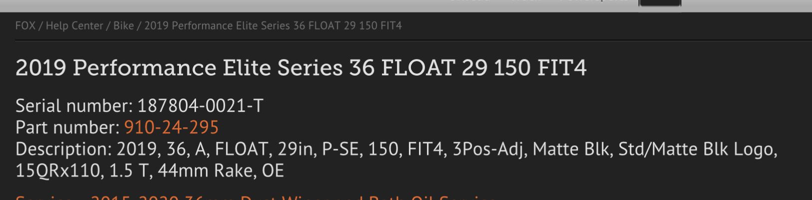

Die Gabel hat mit ebike nix zu tun.
Ist eine ganz normale performace elite mit fit4
Das am ende bei der mummer ist keine 1, sondern ein T 😉
dann kannst du den Schaft nehmen was schon mir gepostet worden ist: 820-02-536-KIT
Debikeradler hat schon den richtigen ausgesucht.
Scheint ja auch der gleiche zu sein wie von der 36 mod2020 zu sein ...
