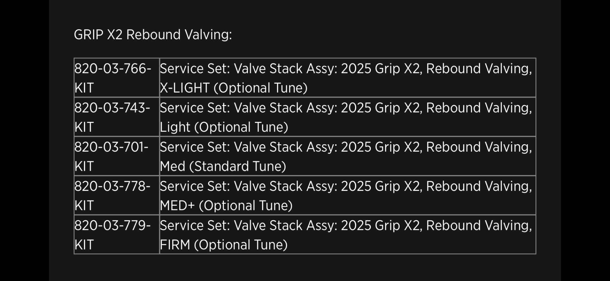

Standard wird von fox direkt nur die tunes wie oben in klammern verkauft
Hast recht, beim Gebrauchtkauf ist vorsicht geboten, wegen verschiedener Tunes.
Anfangs gabs doch aber auch bei Aftermarket beim Rebound Firm und Light als Standard.
edit:
Die verschiedenen Reboundtunes waren aber auf der Foxseite leider nicht rauszufinden.
