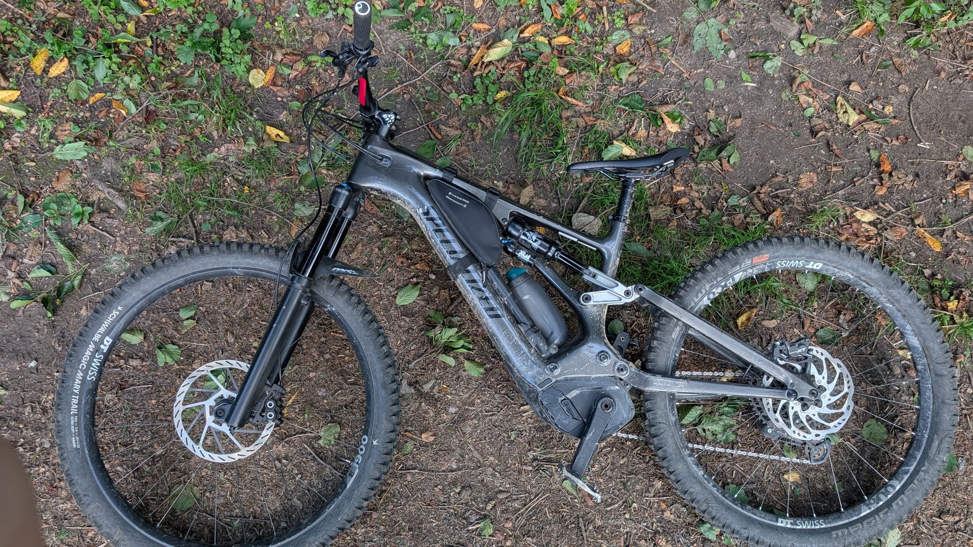

Mit weniger spacern rauscht die Gabel halt selbst mit 8 psi mehr durch den Federweg und durch den höheren Druck nutze ich dann noch weniger Federweg. Bild war gestern nach dem Steinbruchtrail im Vinschgau mit 3 spacern. Da sind keine richtigen Sprünge dabei. Halt so Gelände/Wurzelkanten mit 0,5-1m vielleicht.

Ja ich fahr den mit viel sag weil mich sonst das höhere tretlager zu sehr stört. Muss nochmal gegen den normalen link testen. Aber bei dem haben dann Pedale und Bashguard extremen Verschleiß...
Ok, sorry das so sagen zu müssen, aber dir fehlt echt Fahrtechnik.
MTB wird über das Vorderrad gefahren, da ist es um Weiten wichtiger, dass die Gabel gut läuft.
Das Hinterrad läuft einfach mit.
Wenn der Dämpfer durchschlägt, fährst du sehr konservativ und mit falscher Technik mit Gewicht auf dem Hinterrad und nicht Mittig bzw über das Vorderrad.
Das originale Levo hat zu wenig Progression am Hinterbau, das ist bei hohem Systemgewicht super kontraproduktiv.
Auch die Beschreibung mit dem „hohen“ Tretlager schlägt in diese Kerbe.
Der cascade link macht da vieles richtig.
Du willst mehr Staubsauger aber zu wenig Gegenhalt?
Compression anpassen, nicht Luftdruck.
Ich würde dir empfehlen nochmal das Setup mit 2 Spacern zu probieren und dann aber die Compression anzupassen
Hab ich jetzt ja wochenlang versucht. Mit 3 spacern ist es echt ein Tag und Nacht Unterschied weil man halt schon in der Mitte des federwegs die progression spürt. Wenn ich wieder zuhause bin kann ich nochmal probieren. Aber so fühle ich mich halt viel sicherer.
