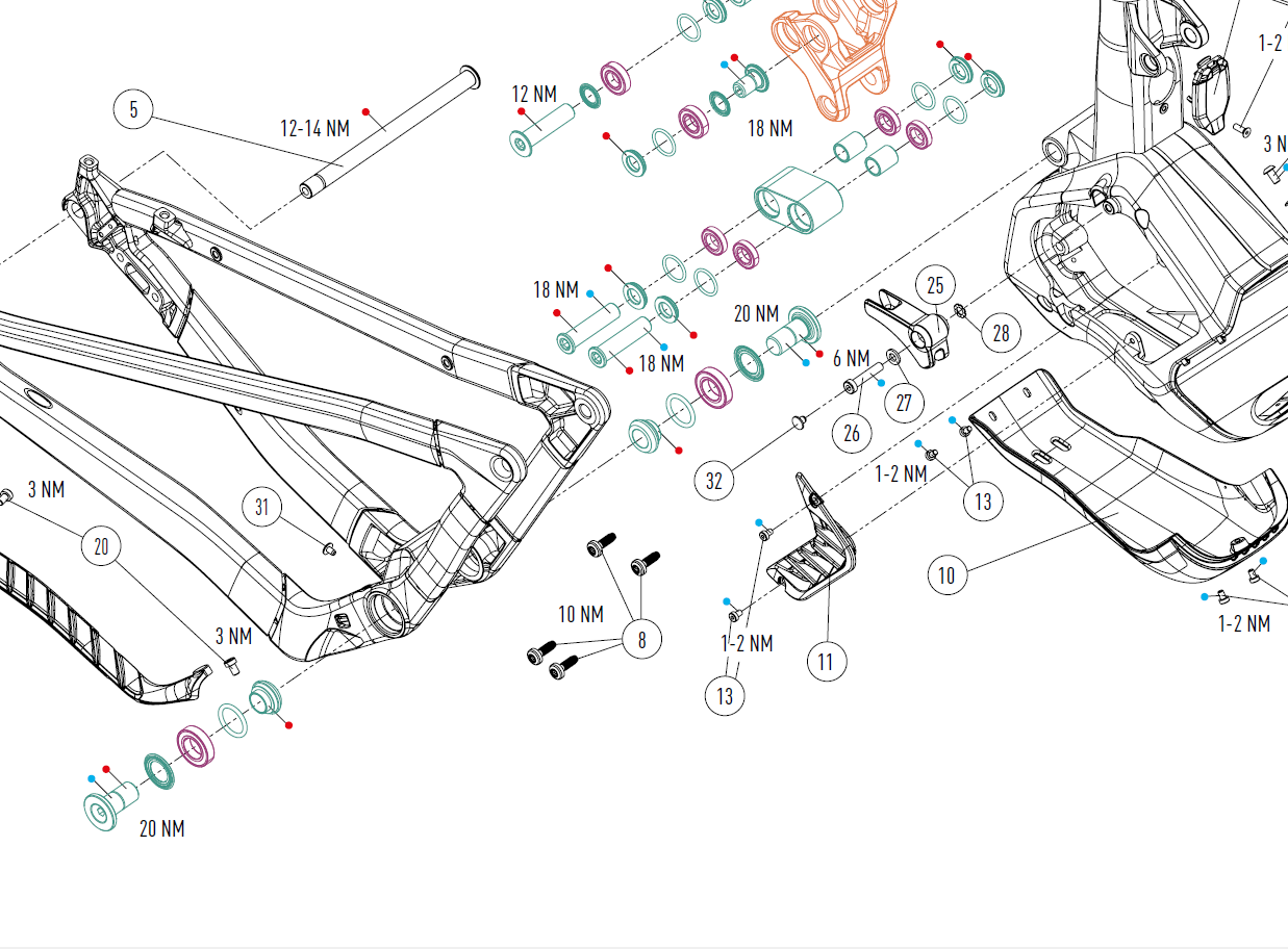

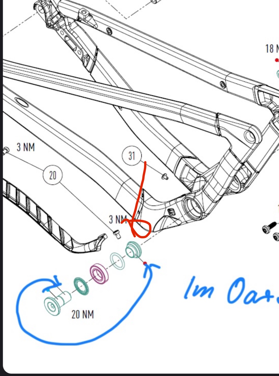

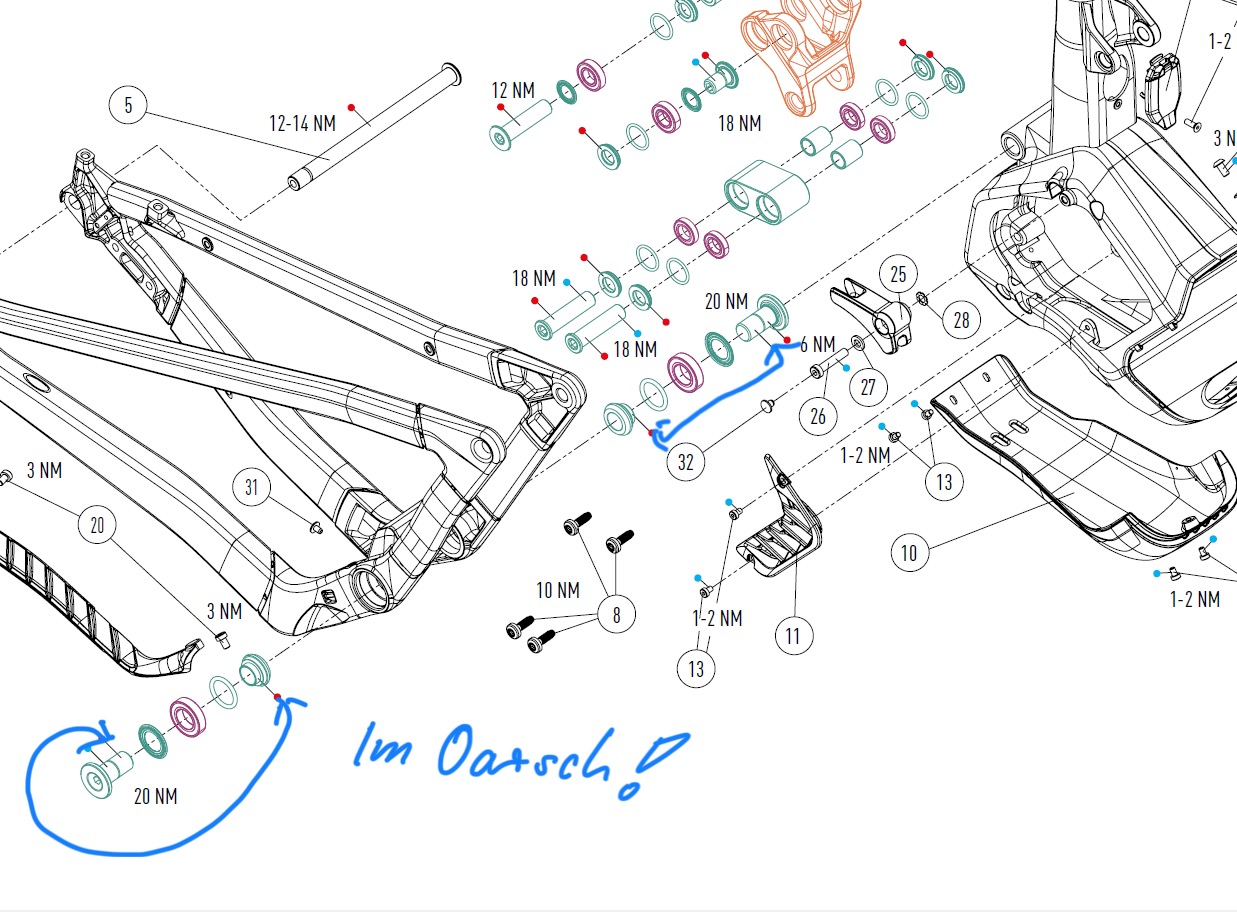

Also ich habe mir die Explosionszeichnungen alle angesehen, da ist kein Gewinde im Rahmen. Auf deinem Foto sehe ich lediglich die verkratzte Stützhülse welche zwischen den Lagern sitzt. Das Gewinde sollte im Bolzen zu finden sein welcher von der nicht- Antriebsseite durchgeschoben wird.
Mach doch Mal ein Foto allen entfernten Teilen, dann wird's wohl klarere für alle Beteiligten.

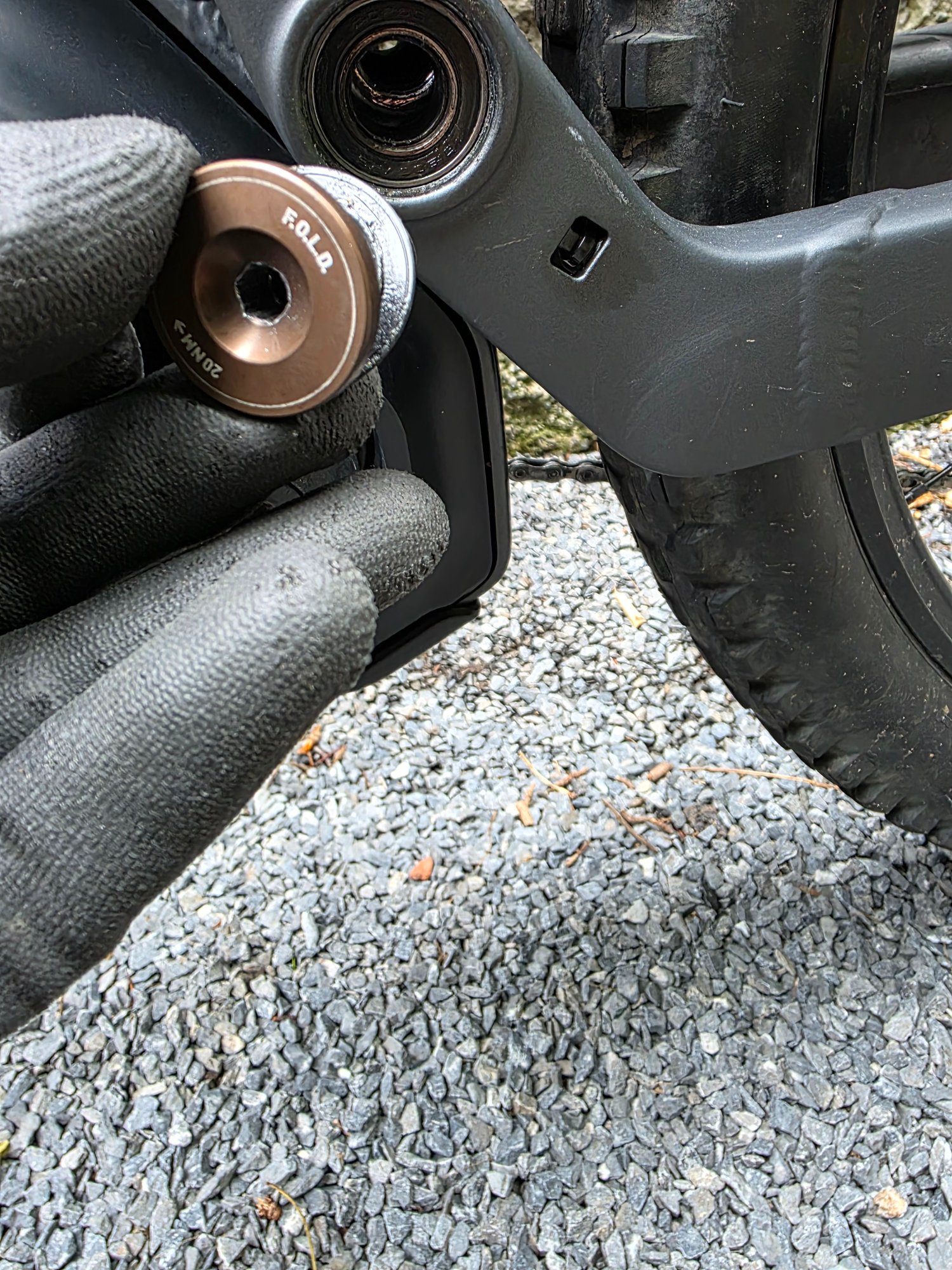

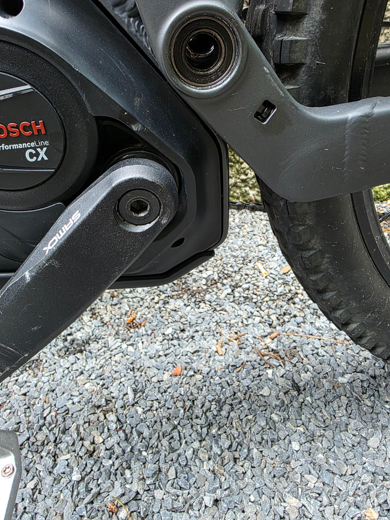

Ich hänge hier nochmal zwei Bilder an. Hier habe ich nun den Bolzen von der anderen Seite mal gelöst. Dieser Bolzen hält nur die beiden Rahmen und hat nach meiner Erkenntnis keine andere Funktion. Ein Hülse kann man dort nicht durchschieben. Sofern ich das richtig interpretiere.
Nur weil du nix auf der Zeichnung siehst, heißt es noch lange nicht, das da nix is.
Die Bolzen werden definitiv in den Rahmen geschraubt.
Wo sollen sie denn deiner Meinung nach sonst halten?
Auf den Zeichnungen ist doch ein durchgehender Bolzen zu sehen?

Beide Bolzen sind aktuell vom Rahmen gelöst und es ist zumindest keine durchgehende Hülse zu erkennen.
Mehr Bilder kann ich deshalb auch nicht machen, weil es nicht viel mehr bringen würde. Ich frage mich an dieser Stelle folgendes:
Rechter Bolzen (also Kettenseite) > was hat dieser Bolzen für eine Funktion? Ich erkenne zumindest keine Besonderheit.
2. Haben beide Bolzen vielleicht separate Hülsen?
