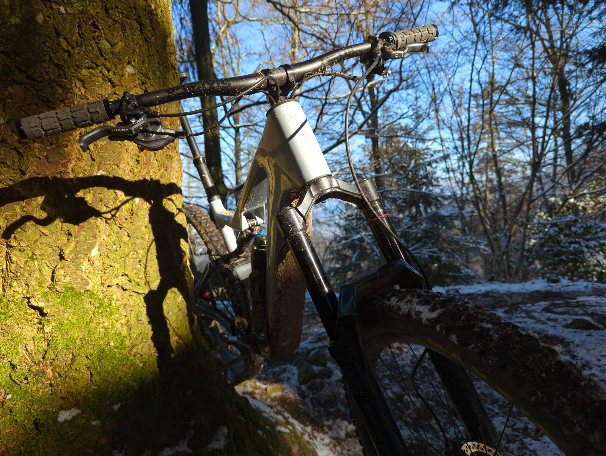

Und kann ich euch noch was fragen? Habe mir einen integrierten Steuersatzdeckel mit den Gumminobs bestellt. Müssen die Leitungen hier an der Geberseite durch die Nobs oder so wie bei der normalen externen Kabelführung immer suf der jeweils anderen Seite?
Auf Bildern habe ich beide Varianten gefunden. Durch Drehung des Lenkers entsteht aber nur wenig Zug an den Leitungen, so dass ich mich für die Nobs auf der Geberseite entschieden habe. Bild habe ich angehängt. Es würde auch noch kürzer gehen denke ich, aber habe ich mich erstmal nicht getraut (und ja, die vordere Bremsleitung muss auch noch gekürzt werden). Würde mich aber auch interessieren, wie das andere gemacht haben.
Als Tipp noch: die Leitungen lassen sich ganz hervorragend durch die Nobs drücken ohne sie einzuschneiden oder ähnliches. Der Stecker von der Motorsteuerung ging nicht ohne weiteres durch, da habe ich von Hand mit einem Metallbohrer in passender Größe das Loch im Nobs erweitert und dann Bremsleitung und das Kabel der Motorsteuerung gemeinsam druchgeführt.

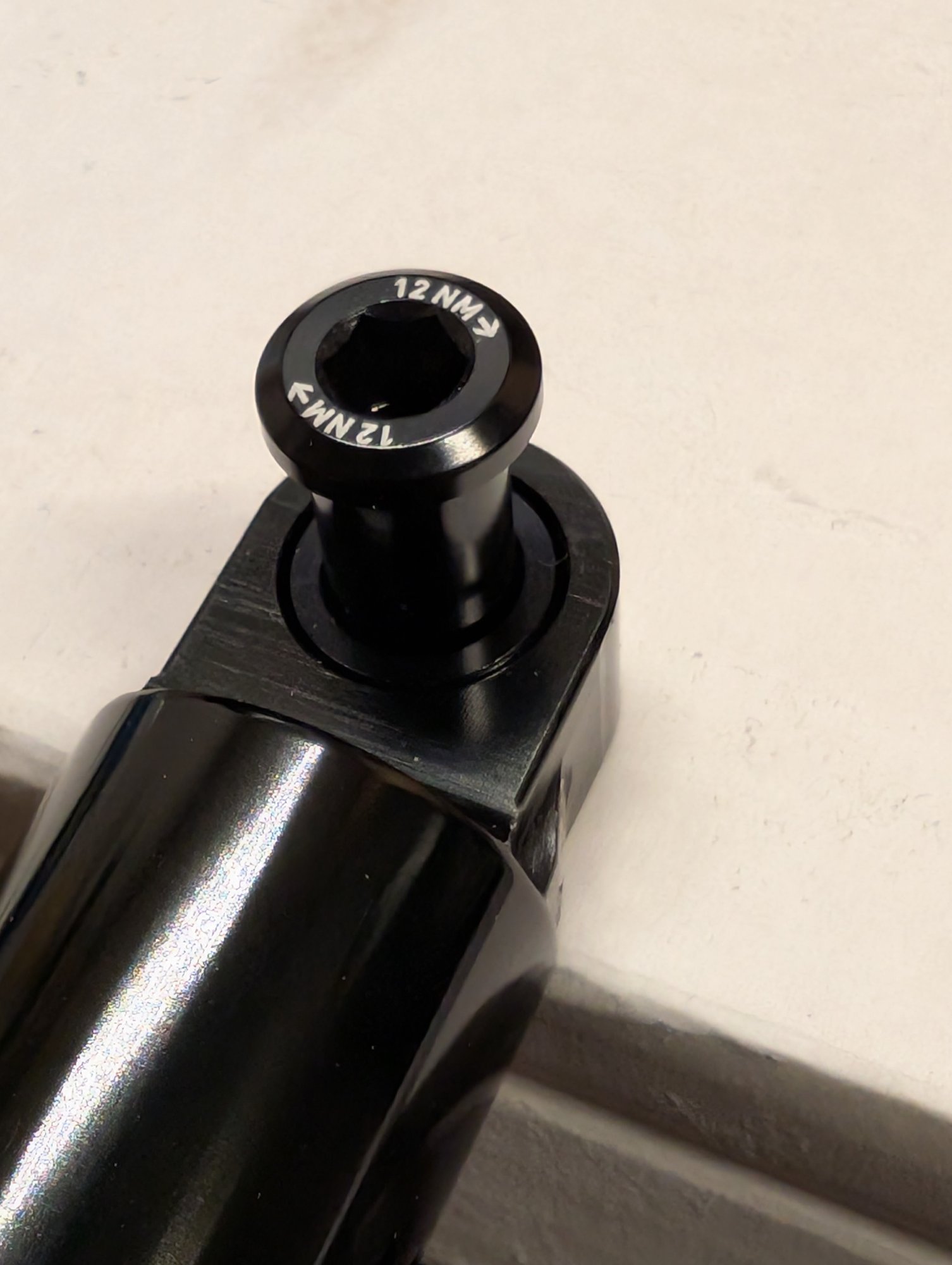

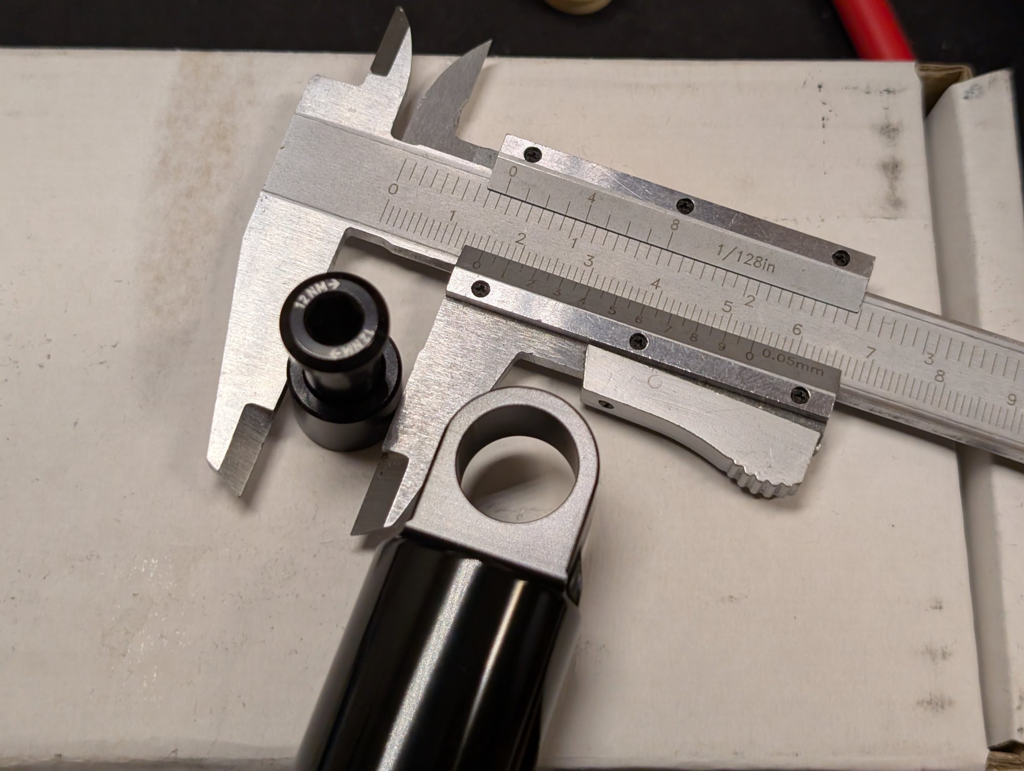

Ich würde gern den Dämpfer ersetzen, am liebsten durch einen Rockshox Super Deluxe Select +. Könnte ich da auch einen mit einem Kugellager im unteren "eyelet" verwenden? Das Jam² SL braucht ja 25x8mm Hardware für den Einbau, die Kugellager in den Dämpfern haben doch eine 8mm Öffnung, oder? Passt dann ein Dämpfer mit Kugellager ins JAM SL, vorausgesetzt man hat die passenden Distanzhülsen? Hat das jemand schon gemacht oder ne Meinung dazu?

Nein.
Am "Yoke" muss ein Std. Dämpferauge sein Ø15mm mit 12,7mm Breite.
In das Dämpferauge wird nur eine lose Alu-Zentrierhülse mit ad=14,9mm / id=10mm / l=12,5mm eingelegt.
Die 10mm Passschraube zieht das Yoke zusammen und klemmt das Dämpferende unbeweglich im Yoke fest.
Ah, OK. Nichts ist einfach ;) Vielen Dank für die Erklärung, vor allem wenn Du extra für mich Deinen Dämpfer ausgebaut haben solltest!

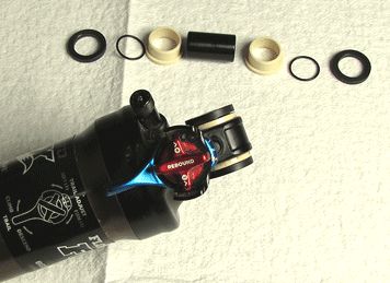

@JayJayLenko hat mich ja doch etwas verunsichert. Sollte ich einen Rockshox-Dämpfer einbauen wollen, brauche ich dann als Hardware sowas in 25mm? Und das dann für oben und unten?
Die Fox-Teile könnte ich nur dann verwenden wenn ich aus dem Rockshox-Dämpfer die Gleitbuchsen auspresse und die weißen Fox-Gleitbuchsen nehme?
Ja, du brauchst 1x die 25x8mm Dämpferbuchse für die Aufnahme am Oberrohr.
RockShox Dämpfer kommen oft nur mit einem DU-Gleitlager, das ist eine beschichtete Metallhülse im Dämpferauge.
Fox hat diese cremefarbenen IGUS Gleitbuchsen mit einem Bund außen - da müssen die Abstandshalter eben weniger dick sein. Ich mag diese Art von Lager wegen der Seitenführung generell lieber. Das passt aber wenn du wenn du den Fox Dämpferbuchsensatz 803-03-328 bestellst - das Standard Dämpferauge ist bei allen Marken gleich.
Hier noch zum Aufbau:
Eyelet Hardware Maintenance
