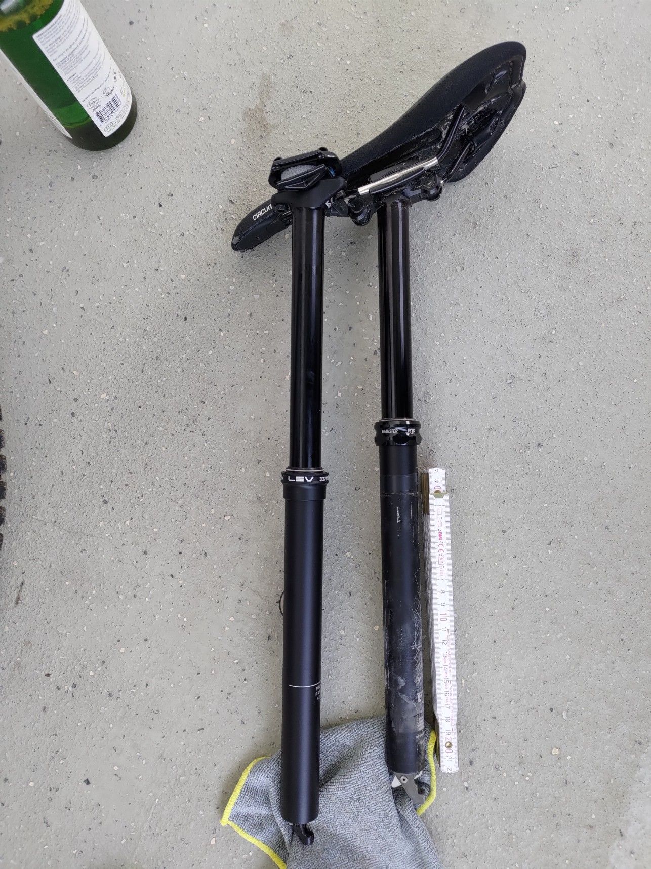

Hui, hab gerade eben eine 200mm Kindshock Lev Integra Dropper in meinen M-Size Rahmen eingebaut - die geht komplett rein :coldsweat:
Man sieht im Vergleich zur 175mm Fox Transfer, dass sie das bei mir auch muss.

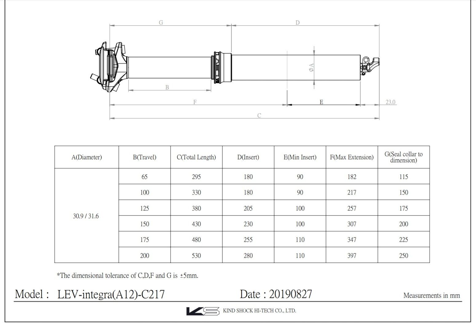

Also wie gesagt, Lev Integra mit 200mm Hub sind 280mm (Maß D in der Tabelle unten)!

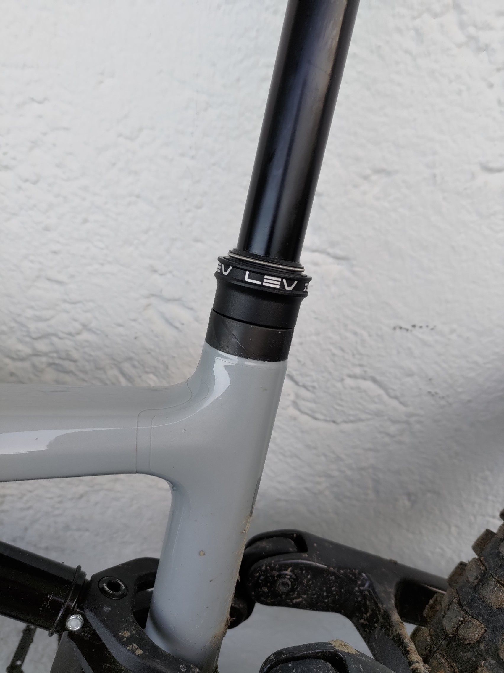

Und sogar 210mm gehen im M-Rahmen, je nach Beinlänge:
Ja, hab in meinen Mullet M-Rahmen ne 210 Oneup eingebaut, bei 86,5 er Beinlänge.

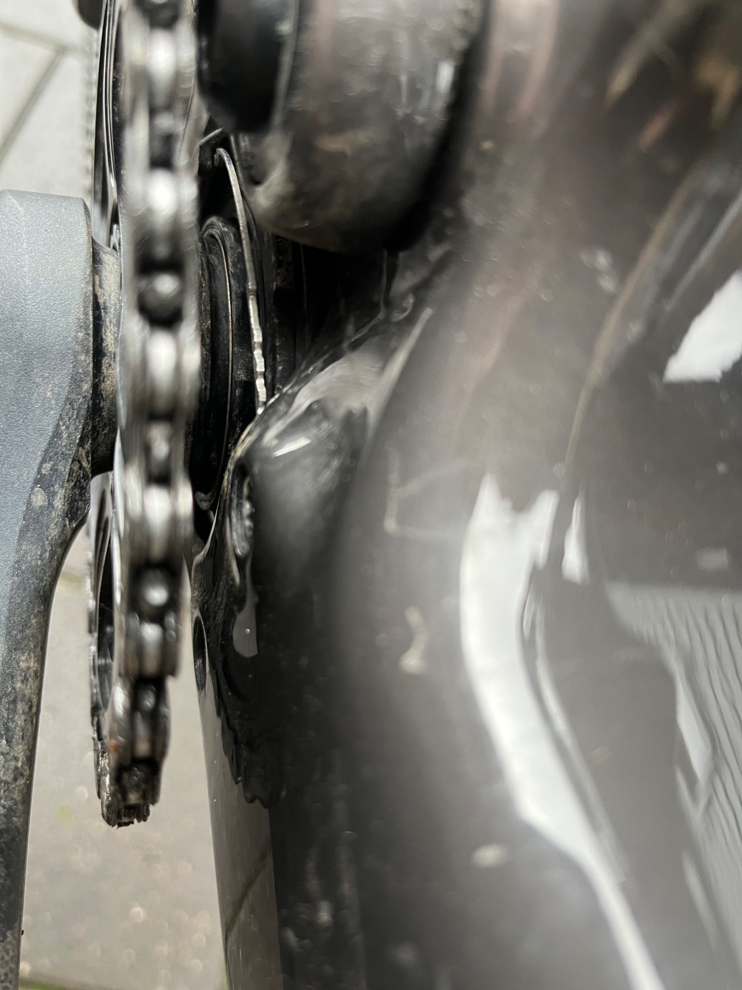

Hallo, mein Jam² knarzt beim treten, quasi vom ersten Tag an. Habe dann heute mal den Motor gezogen und dabei ist mir dieser silberne Ring entgegen gekommen. Er passt in die Nut wie in Bild 3, aber er ist nicht "fest". Weiß jemand was es damit auf sich hat?
Der Motor ist auch "laut" finde ich, es sagen ja immer alle der Fazua wäre so leise.
Bin gespannt 🛠️🤔
