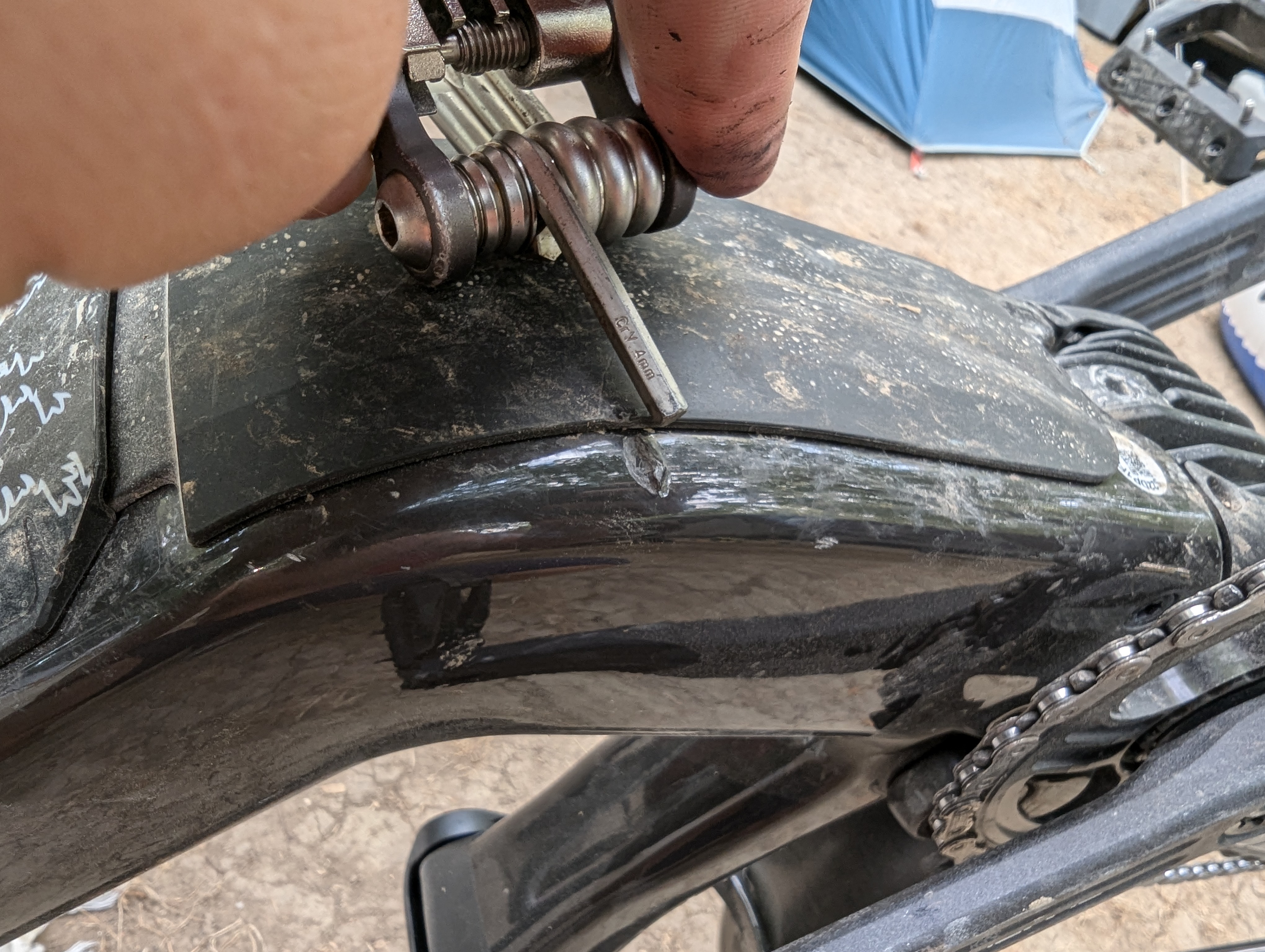

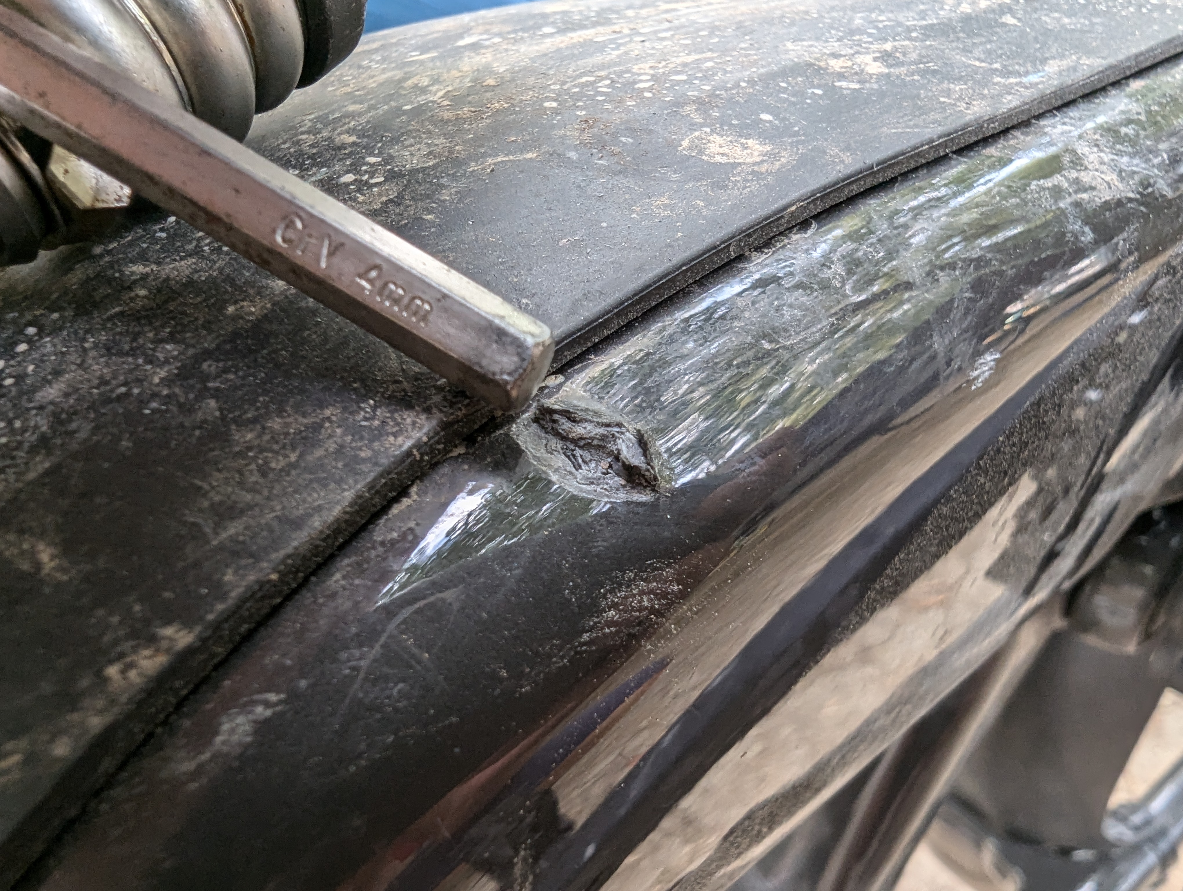

Hab ein Souvenir vom Berg mitgenommen.
Ein bash hätte es nicht verhindert.
Leider gibt's auch kein richtigen guard dafür von z.b. rockguardz

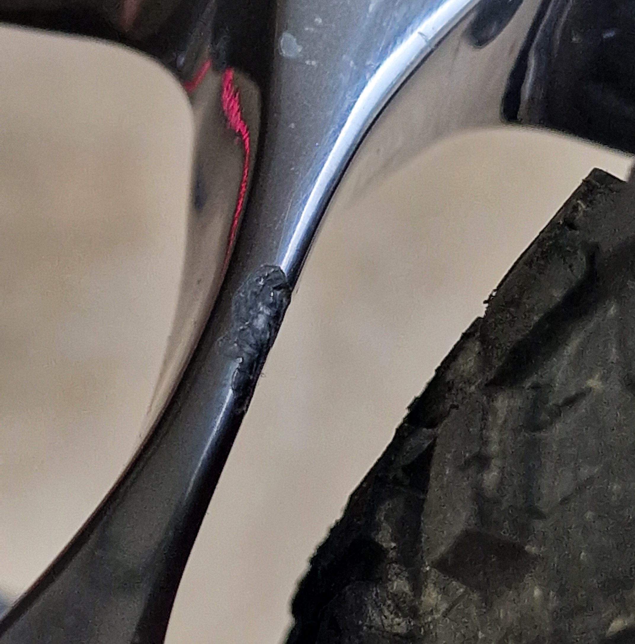

Ich habe so was ähnliches an der Querstrebe des Hinterbaus. Fahre jetzt seit einem Jahr damit und bisher ist noch alles ok. Wie ich das geschafft habe kann ich mir bis heute nicht erklären. Nachdem ich es entdeckt habe, habe ich einen All Mountain Style Kleber drüber gemacht damit es nicht nicht noch weitere (Stein-) Schläge abbekommt.
