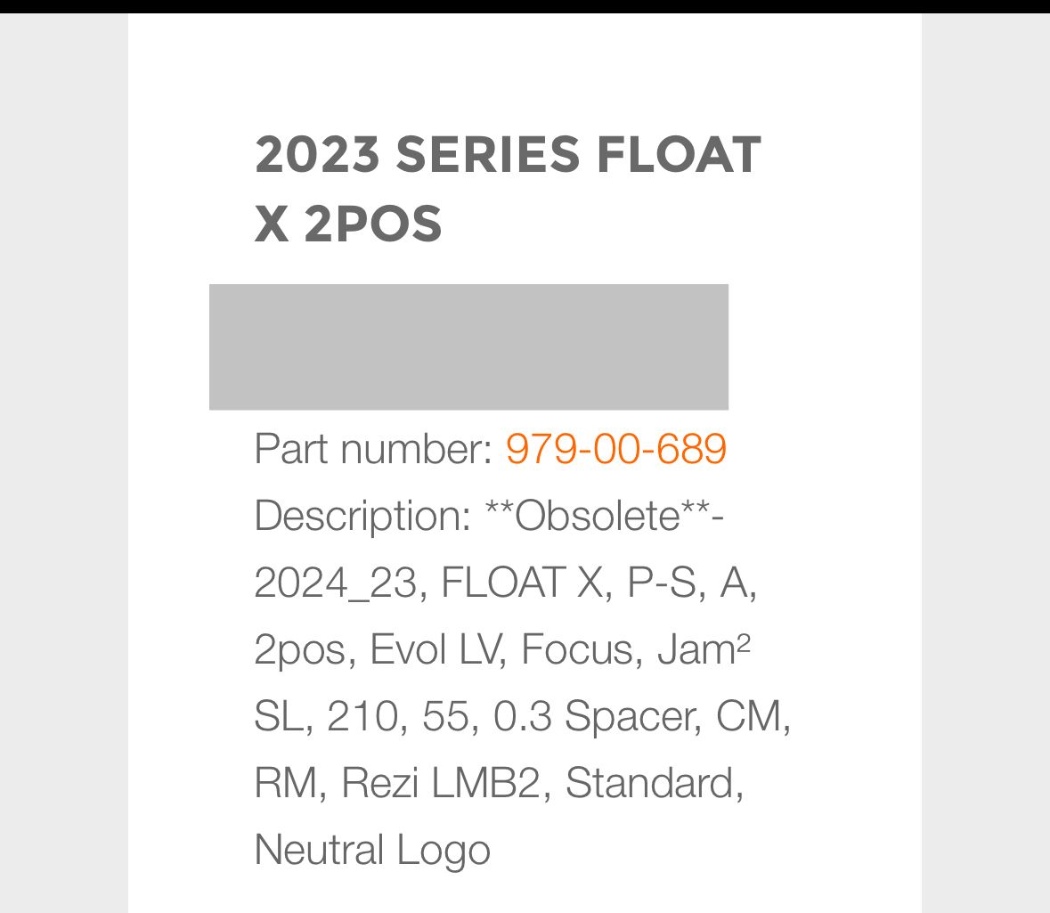

Hallo, hat vielleicht jemand einen Fox Float X aus einem Jam² SL 9.9? Ich suche die ID von dem Dämpfer um die Abstimmung zu kennen. Bin auch auf der Suche nach so einem Dämpfer, falls jemand einen hat...gerne 💰😁
Ich habe keine ID gefunden, aber ein QR Code:
Mit Dank an die Runde!
Part number: 979-00-689
Description: **Obsolete**- 2024_23, FLOAT X, P-S, A, 2pos, Evol LV, Focus, Jam² SL, 210, 55, 0.3 Spacer, CM, RM, Rezi LMB2, Standard, Neutral Logo
P-S = Performance Series
CM = Compression Medium
RM = Rebound Medium
LMB2 = Lever Mode Medium, Bleed 2, LMB2ot disem Shimstack:
Also eher stärker gedämpft von Haus aus. Bestätigt mein Gefühl, ich fahre mit dem 8.8er Fox Float DPS Dämpfer lieber in Mittelstellung.
