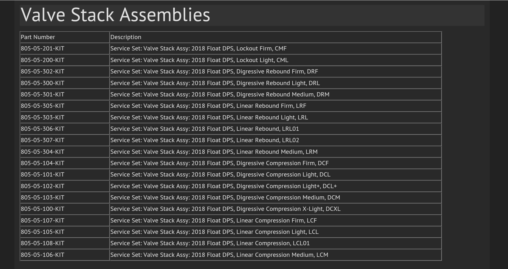

Scheint so, als ob du die falsche Info hast.
Siehe zum Beispiel hier der dps von fox ohne piggi.
Es gibt diverse Shim stacks oder valves genannt um die kennlinie anpassen zu können.
Linear oder degressiv und je light, medium oder firm, je nach gewicht.

Wieviel von dieser Tabelle hast du den schon selbst mit welcher Erfahrung ausprobiert?
