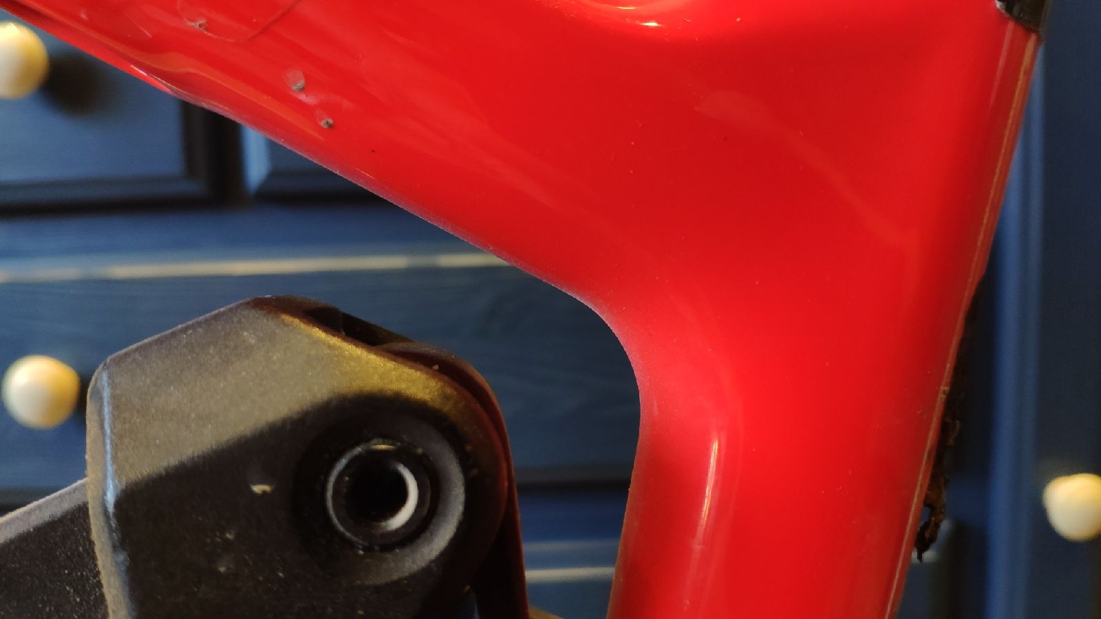

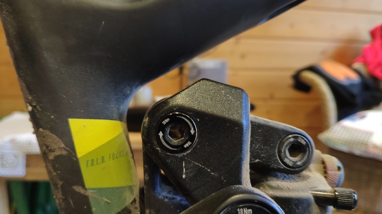

Ich habe eben nochmal beide Rahmen und Hinterbauten mit dem Zollstock vermessen. Ziemlich grobe Angelegenheit, aber es sieht so aus, als wenn das obere Hauptlager beim 140er im Rahmen geringfügig höher sitzt, als beim 150er.
@HageBen
Hier zwei Vergleichsfotos:
140mm. Der Abstand der Umlenkhebel zum Oberrohr ist größer als beim
150mm Rahmen.
Ist die einbaulänge des Dämpfers unterschiedlich?
Kenn das eigentlich so das die Einbaulänge gleich bleibt aber der Hub sich ändert.
