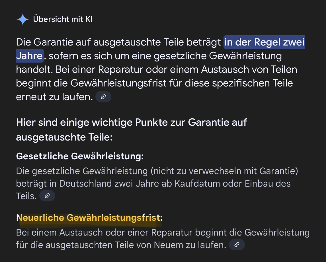

Die Garantie fängt bei einem Austausch nicht von vorne an.
Sicher?
Hmm, das wäre mir neu.

@subdiver
Du hast recht, daß auf den neuen getauschten Motor die gesetzliche Gewährleistung neu läuft.
(Die Gewährleistung für das Rad wird nicht neu laufen, da es sich hier um eine Nachbesserung/Reparatur des Rades handelt und nicht um einen Austausch.
Wichtig für die Gewährleistung des neuen Motors ist ein Beleg für den Austausch.)
So kenne ich das auch, dass die Garantie auf den Motor von vorne beginnt.
Selbst bei meiner elektrischen Zahnbürste so erlebt. Dies würde mir vom Hersteller auch so bestätigt.
Irgendwie bescheuert, dass das getrennt behandelt wird.
Das Bike hatte ich zwar direkt nach Kauf bei Focus registriert, aber gar nicht auf dem Schirm, dass eine Registrierung für den Motor separat bei Fazua möglich ist.

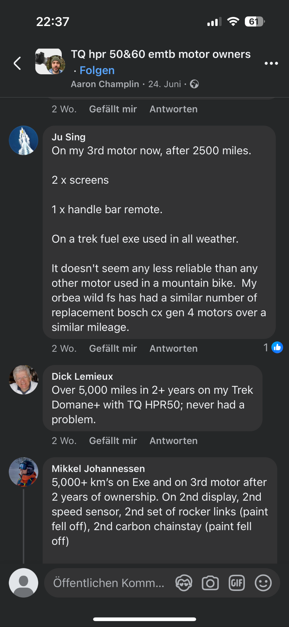

Kommt auch immer etwas drauf an wie viel man fährt, wie gesagt hatte auch einen der 2700km gehalten hat, ein anderer 1800 der noch lief aber Fazua nur wegen dem Knarzen tauschen wollte. Es gibt einige die haben diese Laufzahlen bei weitem nicht erreicht, dann wäre ich auch noch bei Motor 1.
Hab leider noch keinen gesehen der mehr als 4-5 tkm auf einem Motor in einem Mtb geschafft hat.
Der HPR50 ist scheinbar weniger anfällig als der Fazua, wobei sich hier auch Probleme häufen.
Vielleicht haben sie lessons learned in den 60er jetz eingebracht:)
