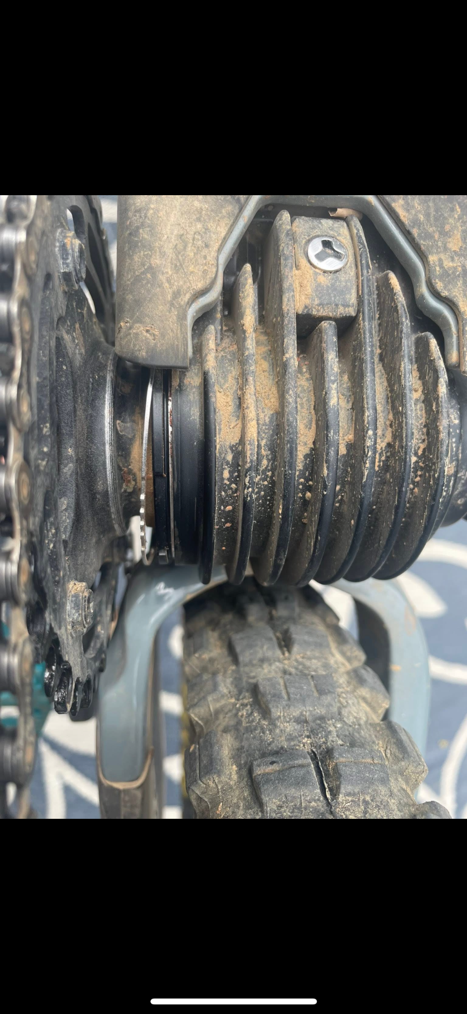

Hatten schon mehrere genau das Geräusch, liegt wohl daran dass sich der Sicherungsring gelöst hat —> neuer Motor.
Beispielbild anbei.
Beispielbild anbei.
Moin, das mit dem Sicherungsring hatte ich beim 1. Motor auch. Das Bike -Focus- war ein frühers 2023. Die Geräusche hatte ich aber nicht. Motor Nr.2 läuft, fahre aber auch nur 1/2 der Strecke mit Unterstützung. Das Dein Bike so die Motoren "konsumiert" ist schon außergewöhnliche, du solltest wirklich anstreben dich von dem Bike "Rahmen" zu trennen.
