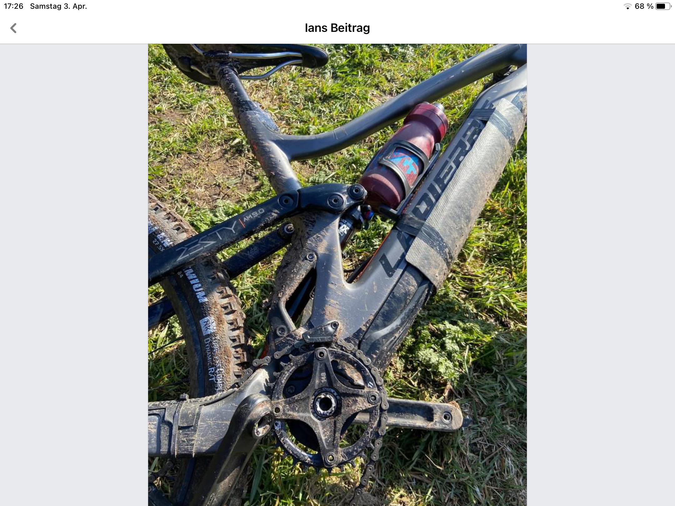

Heute wurde dieses Bild auf FB veröffentlicht.

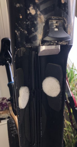

- Klebe z.B. ein paar Schaumstoffstreifen in den Rahmen. Ich habe Klettklebepads aneinander geklebt, nach 5 Pads auf jeder Seite war bei mir Ruhe.

@DOKK_Mustang also du hast sie seitlich in den Rahmen geklebt? Übereinander (also dicker) oder nebeneinander?
