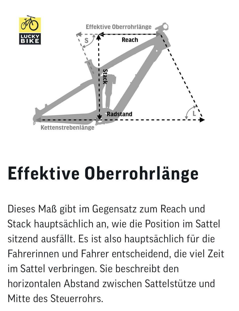

Oberrohrlänge wird als die „effektive Oberrohrlänge“ angegeben.
Mitte Steuerrohr oben horizontal rüber bis mitte Sitzrohr
Die Oberrohrlänge vom Rahmen selbst ist bei der Geo ziemlich irrelevant 😉
Ja, nur dann gehen die beiden Hersteller von unterschiedlichen Ansichten bei ihren Angaben aus.
Bis Mitte der Oberkante Sitzrohr gemessen passt die Angabe bei Trek ungefähr, die paar mm mögen Messfehler sein, aber bei Canyon sind es so mehrere cm kürzer als angegeben.
Bis Mitte Sattelstützendurchmesser, wo diese die Horizontale schneidet, passt dann die Angabe zwar bei Canyon, aber nicht mehr bei Trek, da wäre es dann weit mehr.
Vollständigkeit halber
