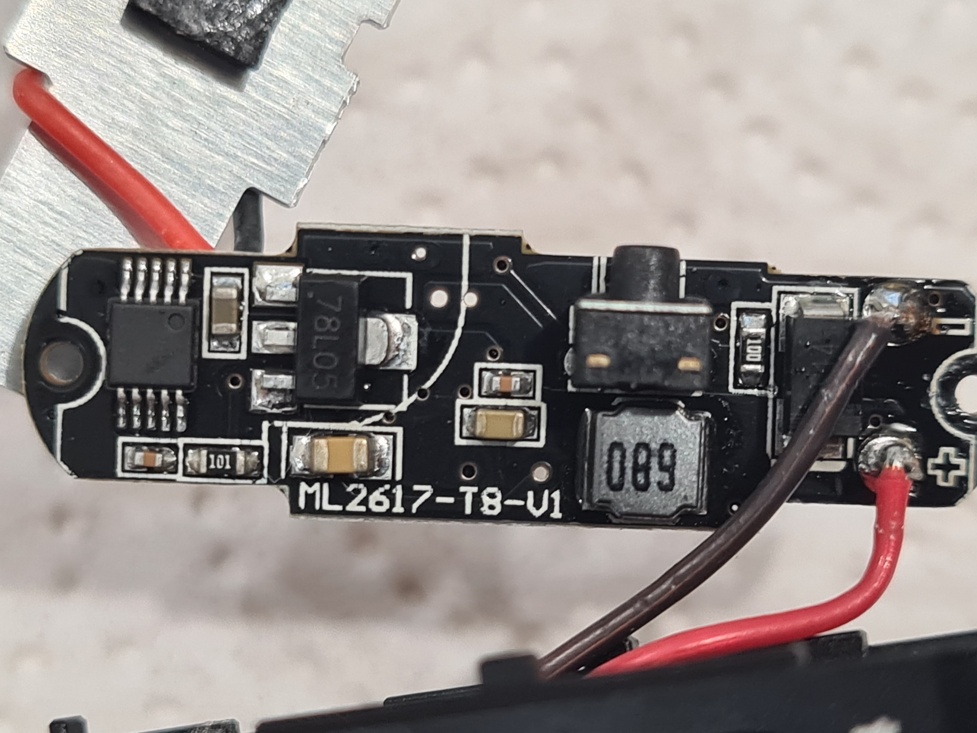

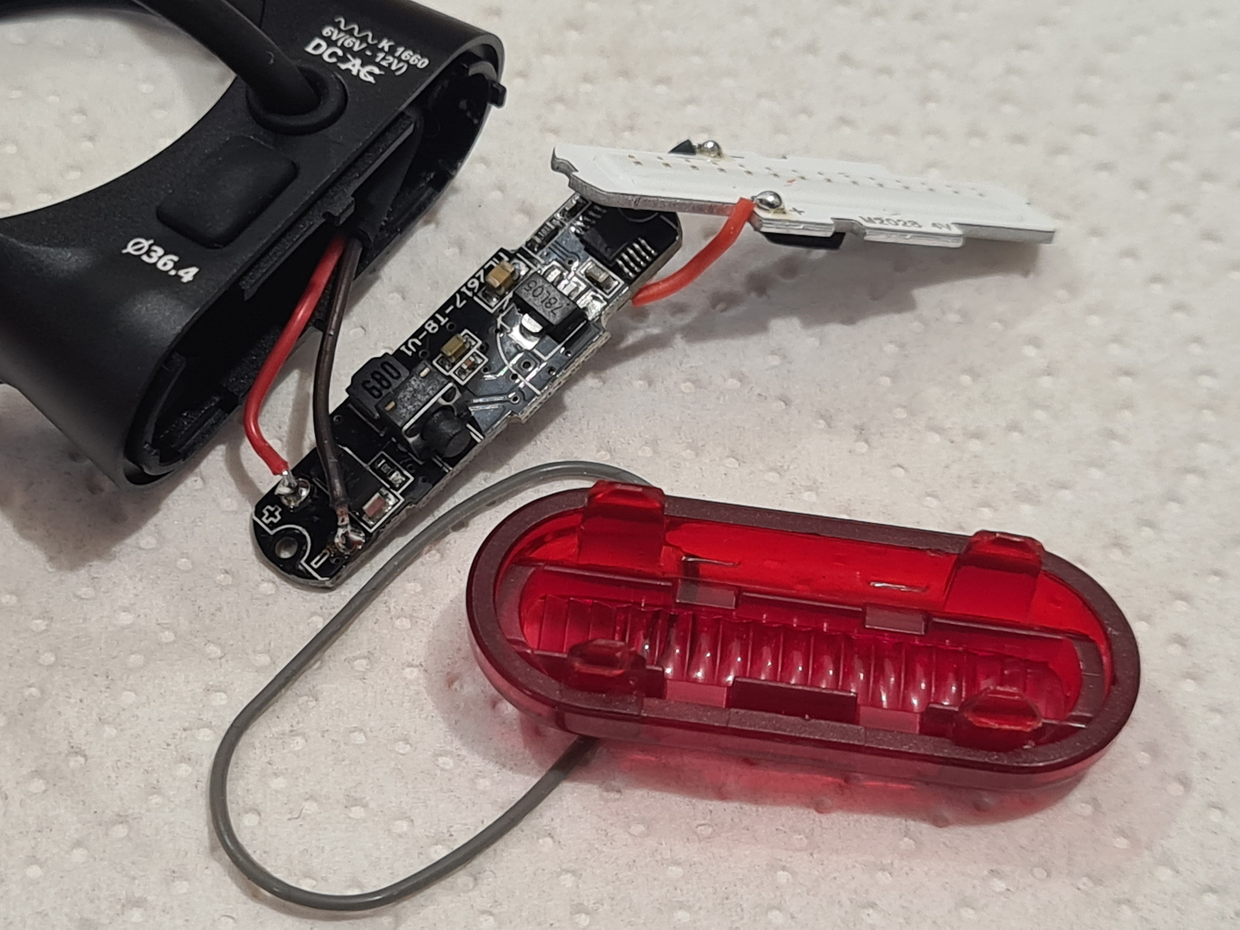

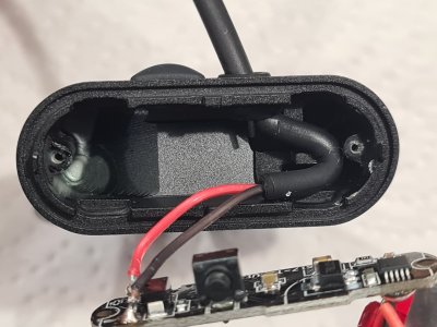

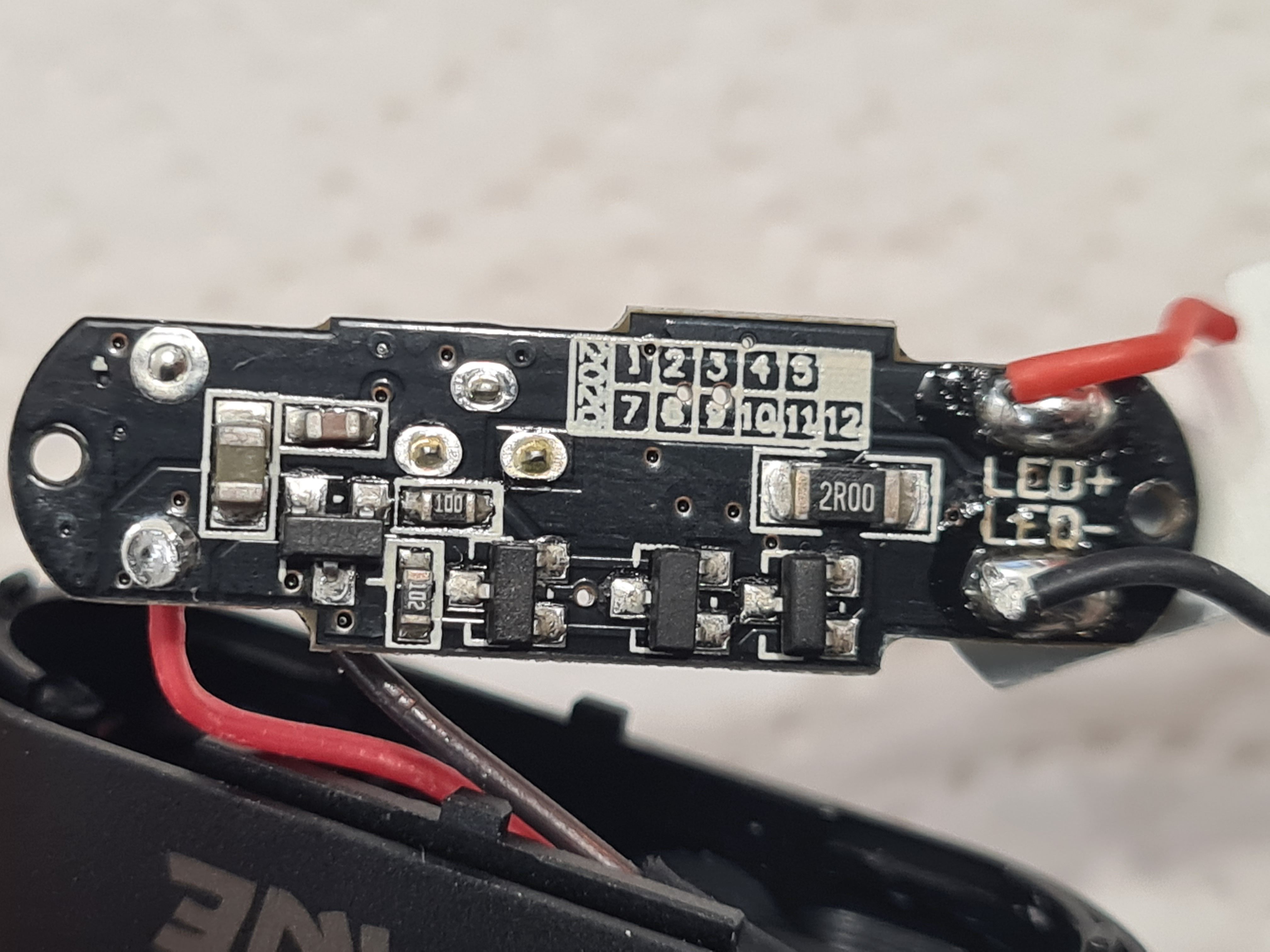

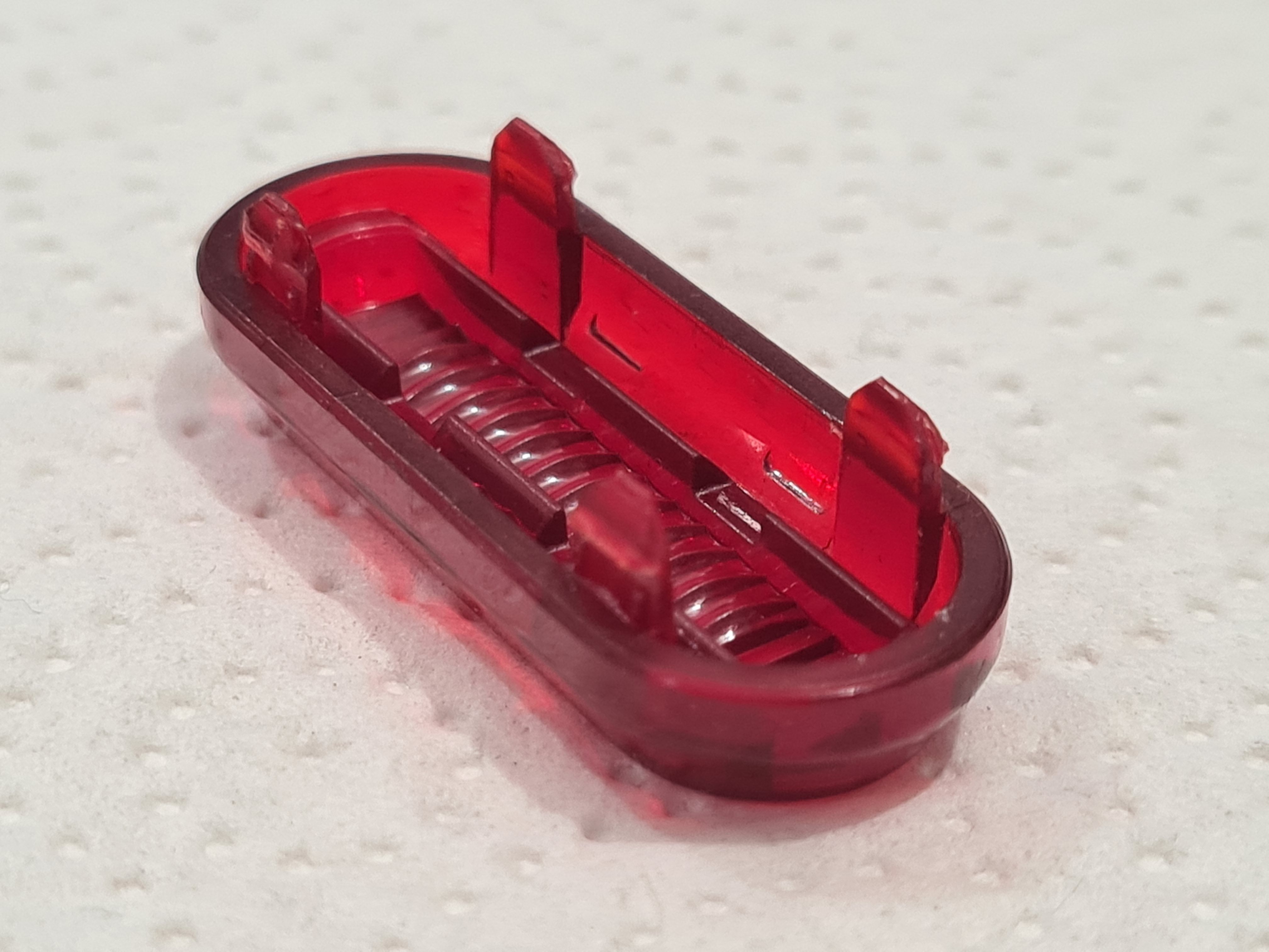

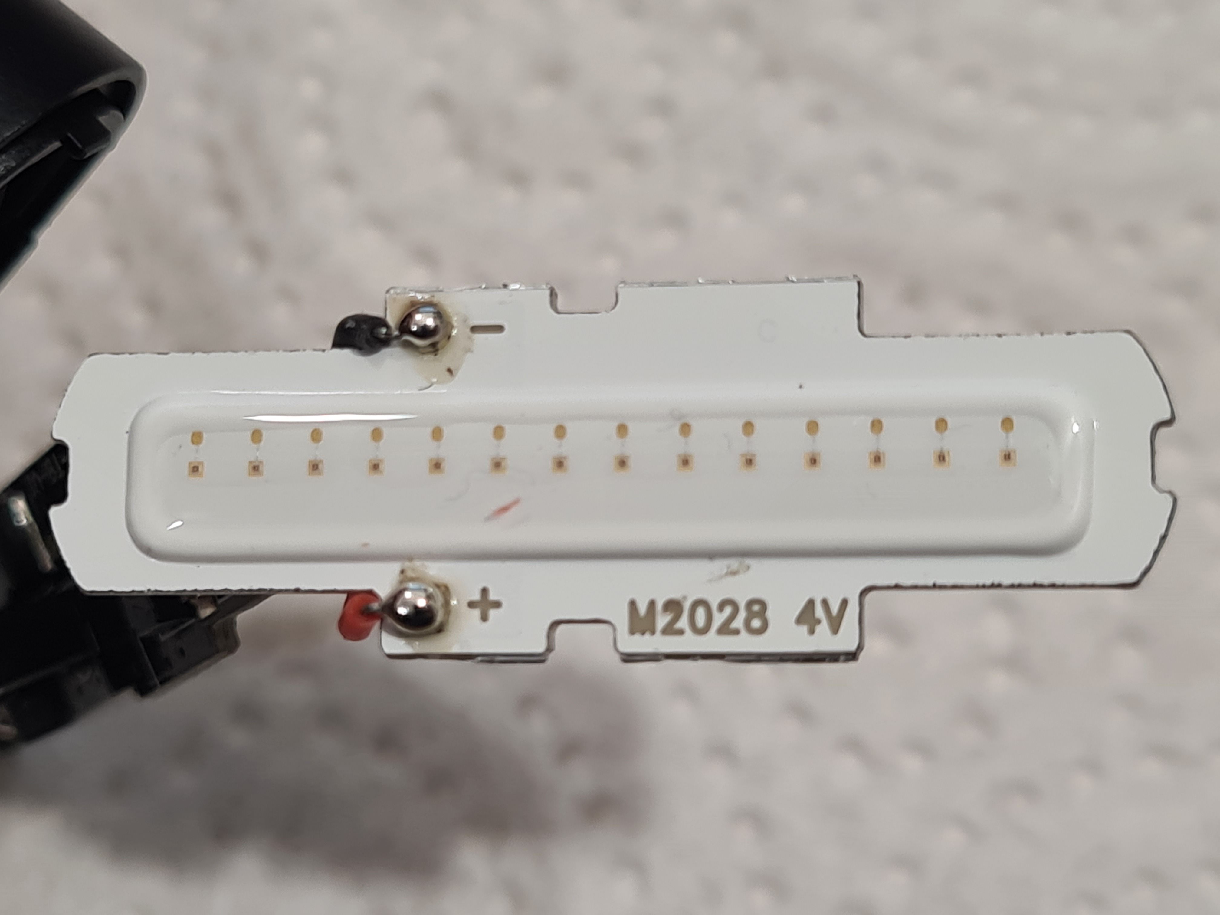

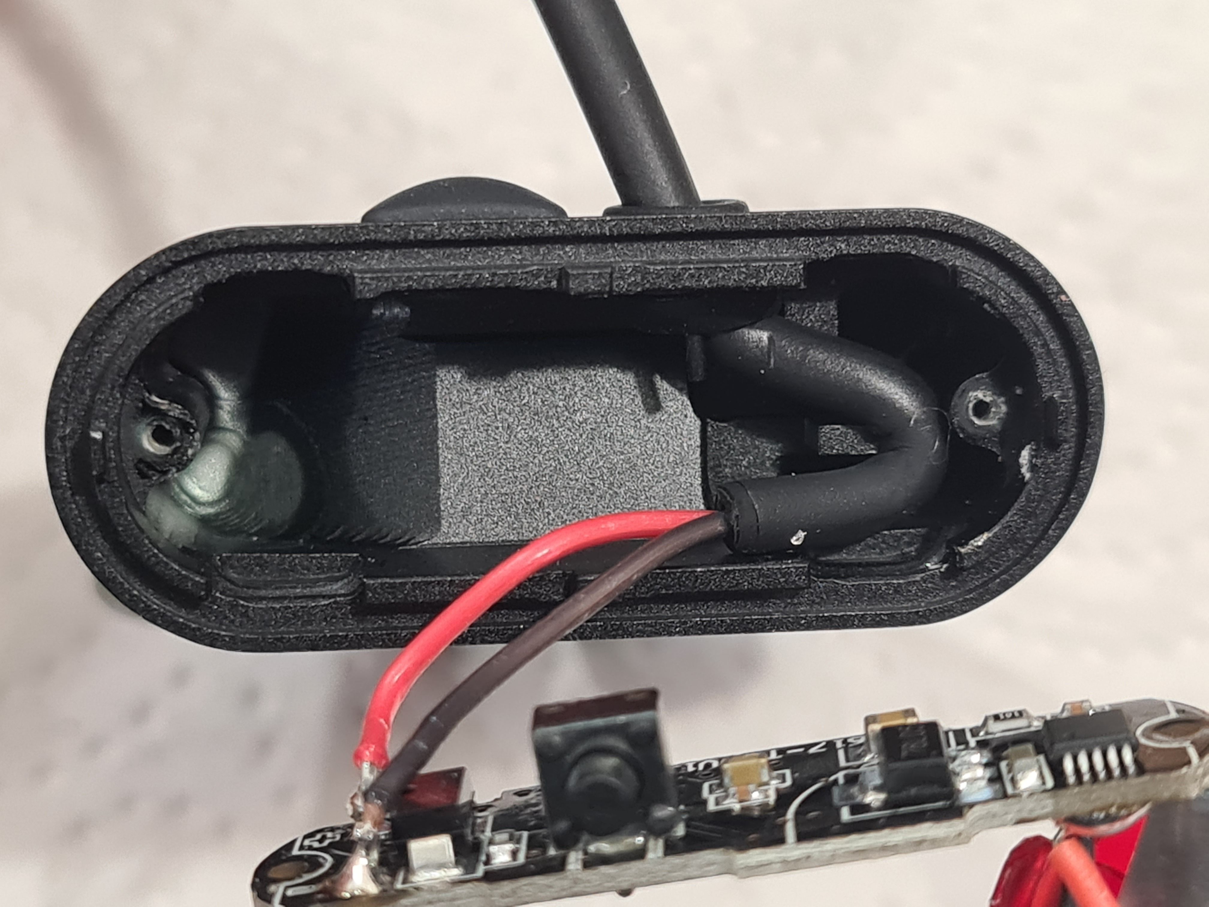

Hier ein paar Bilder vom Innenleben der alten C14.
Wenn man das Gehäuse anwärmt und das Plastik mit etwas Klebeband schützt, kann man mit einer Beißzange das Plastik etwas zusammen drücken und so die Widerhaken beschädigungsfrei rausziehen.
