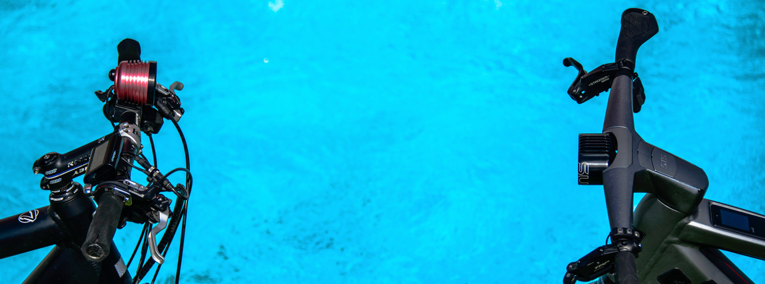

Links ein MTB Lampenkopf via Spannungswandler am Akku, rechts ein Strassen Lampenkopf direkt am Akku:
