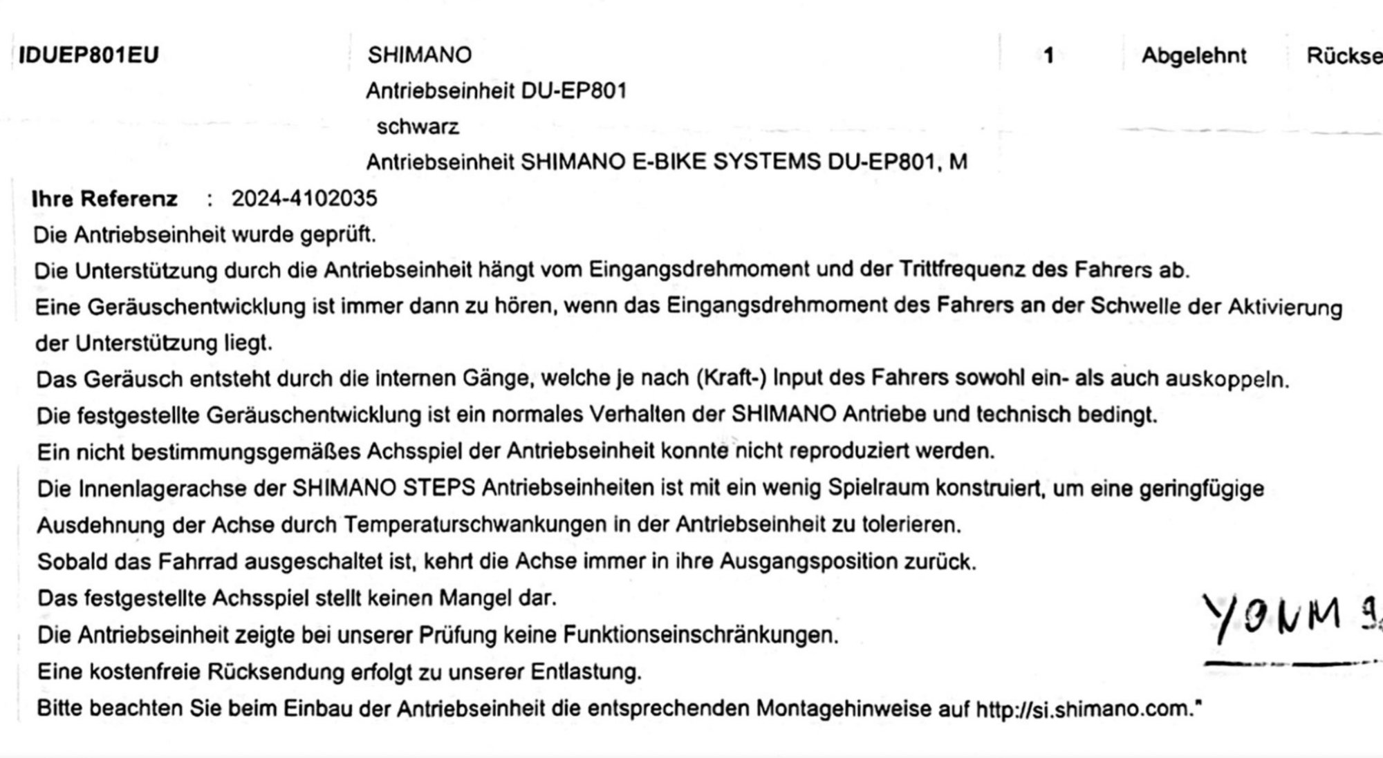

Frage zum EP801:
Beim Recherchieren im Netz stößt man gelegentlich auf Berichte über Spiel in der Antriebswelle - sowohl axial als auch radial. Zwar beziehen sich die meisten Beiträge auf den EP8, jedoch ist unklar, ob dieses Thema beim EP801 verbessert wurde.
Ein spürbares Spiel wäre für mich ein Ausschlusskriterium. Hat jemand hierzu eigene Erfahrungen mit dem EP801 und kann etwas zur Qualität der Antriebswelle sagen? @Margu ?
Alle EPs haben ein konstruktionsbedingtes Axialspiel. Unsere beiden (EP6 und 801) haben das auch. Aber kein Radialspiel! Wenn das der Fall sein sollte, ist das ein Defekt.
Beim Fahren spürt man das Axialspiel nicht. Ich habe es nicht gemessen, geschätzt sind das vielleicht 0,5mm.
Es ist auch nicht so, dass die Welle hin und her klackert. Man braucht deutlich Kraft, um sie zu verschieben. Sie kenrt auch immer wieder in ihre Ausgangslage zurück.
Ärgerlicher ist, dass diese Motoren anfangen können, im kalten Zustand pro Kurbelumdrehung 1x zu klicken oder zu knacken.
Besonders bei wenig oder ausgeschalteter Unterstützung. Wenn der Motor warm ist, verschwindet es.
Ich habe deswegen meinen Motor während der Garantie bei Paul Lange zur Überprüfung gehabt.
Ergebnis: Motor hat keinen Defekt.
In der Stellungnahme wird auch auf das Axialspiel eingegangen. Falls das von Interesse ist, kann ich das gerne posten.
