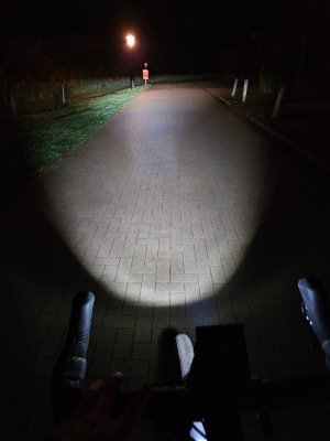

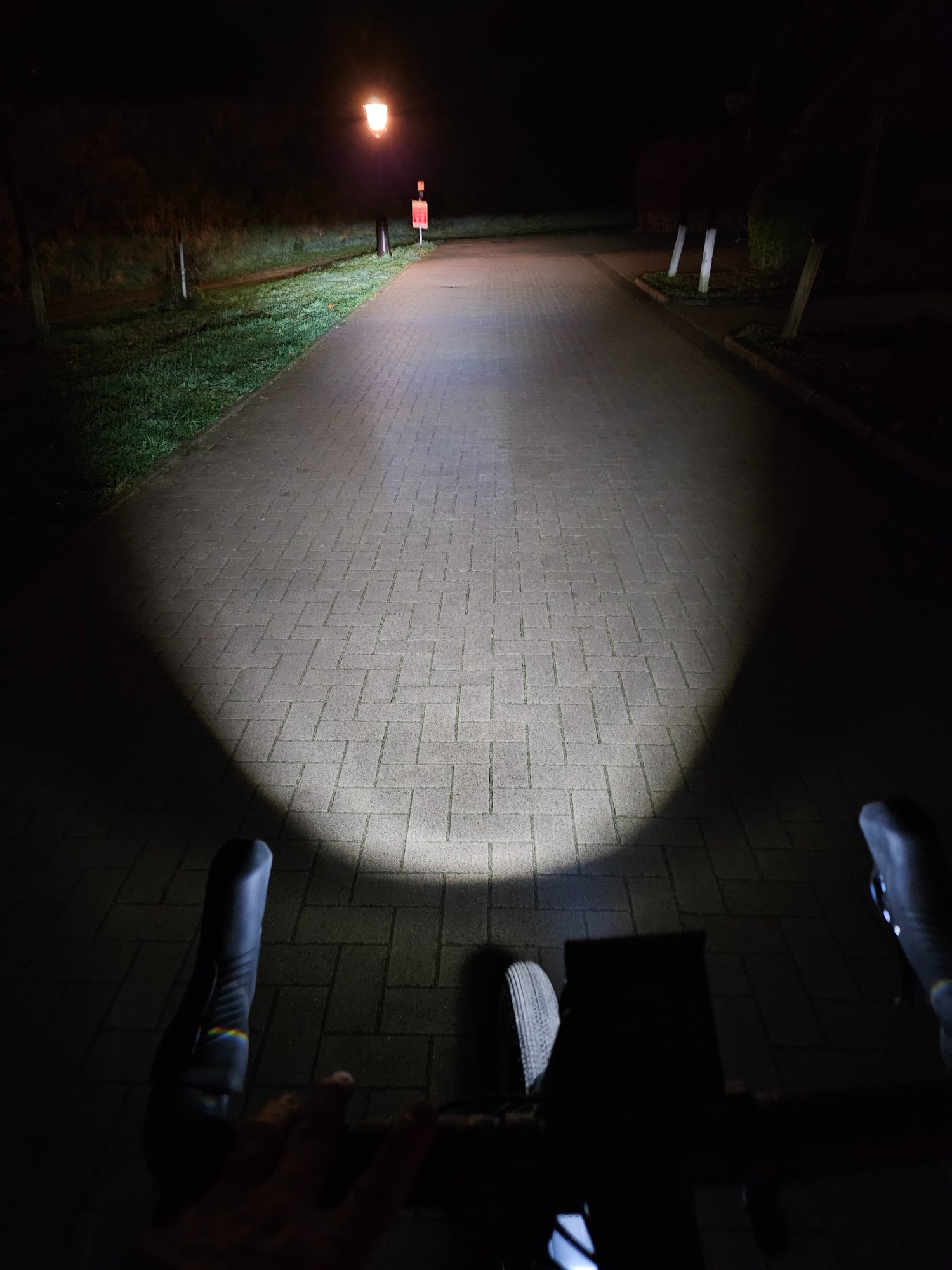

26er Race, ist dafür aber egal.
Der 150 Lux-Scheinwerfer vom 26er Race kommt mit 10W aus. Und macht m.E. ein durchaus brauchbares Licht, wenn man kein Fernlicht braucht.
Der M99 Mini Pro kommt im Abblendlicht mit 5,5W aus. Standardmäßig zieht das Fernlicht 15,5W. Wie lange bist Du schon am Stück mit Fernlicht gefahren? Vielleicht ist das des Rätsels Lösung...
Das könnte die Ursache sein. Ein paar Minuten funktioniert das Licht bei mir ja auch, sogar mit Fernlicht bei 17W.
