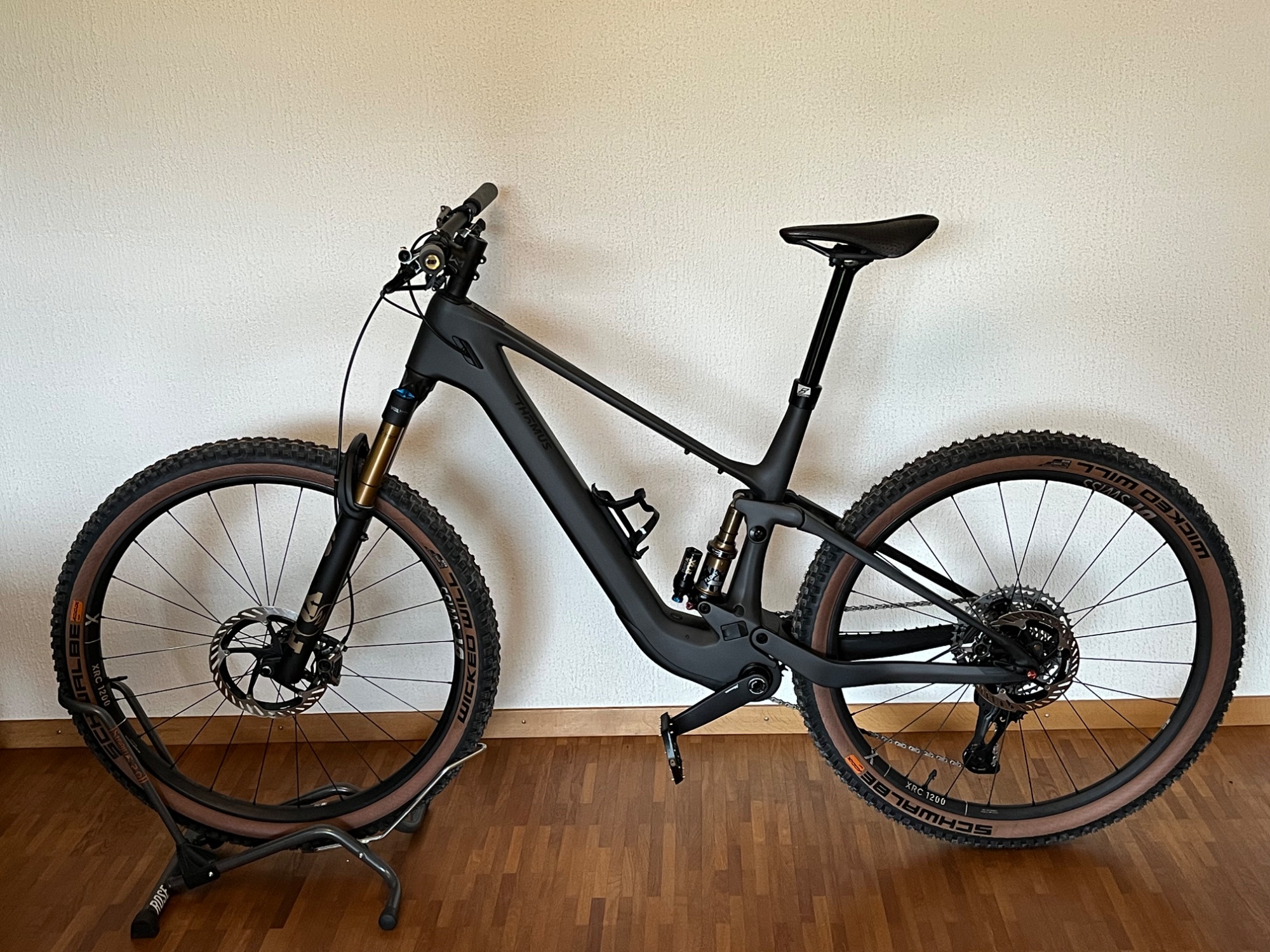

Ich habe jetzt mein thömus e-max erhalten und fahre damit. Das Bike wiegt mit Pedalen komplett 16.9 kg (gewogen, Federung 140/130 mm). Der Motor ist super leise, auf Strasse oder Schotter sind die Pneus lauter. Ich bin am experimentieren, wieviel ich die Unterstützung zurücknehmen muss, damit ich ca. 1500 Hm ohne Range Extender erreiche, wahrsch. werde ich ca. bei 45% Stufe 1, 75% Stufe 2 und full bei Stufe 3 landen. Im Test bei emountainbike hatten sie ein e-max Grösse M. Der Tester hat bemerkt, das Bike fühle sich „etwas stelzig“ an und werde im Downhill sehr lebendig. Die Geometrie ist eher kurz, gedrungen. Ich habe daher mit 178 cm Grösse L genommen, und mir scheint das Bike sehr ruhig und auch nicht stelzig (gleiche Tretlagerhöhe bei längerem Radstand).
Weitere Erfahrungen kann ich gerne nachliefern.

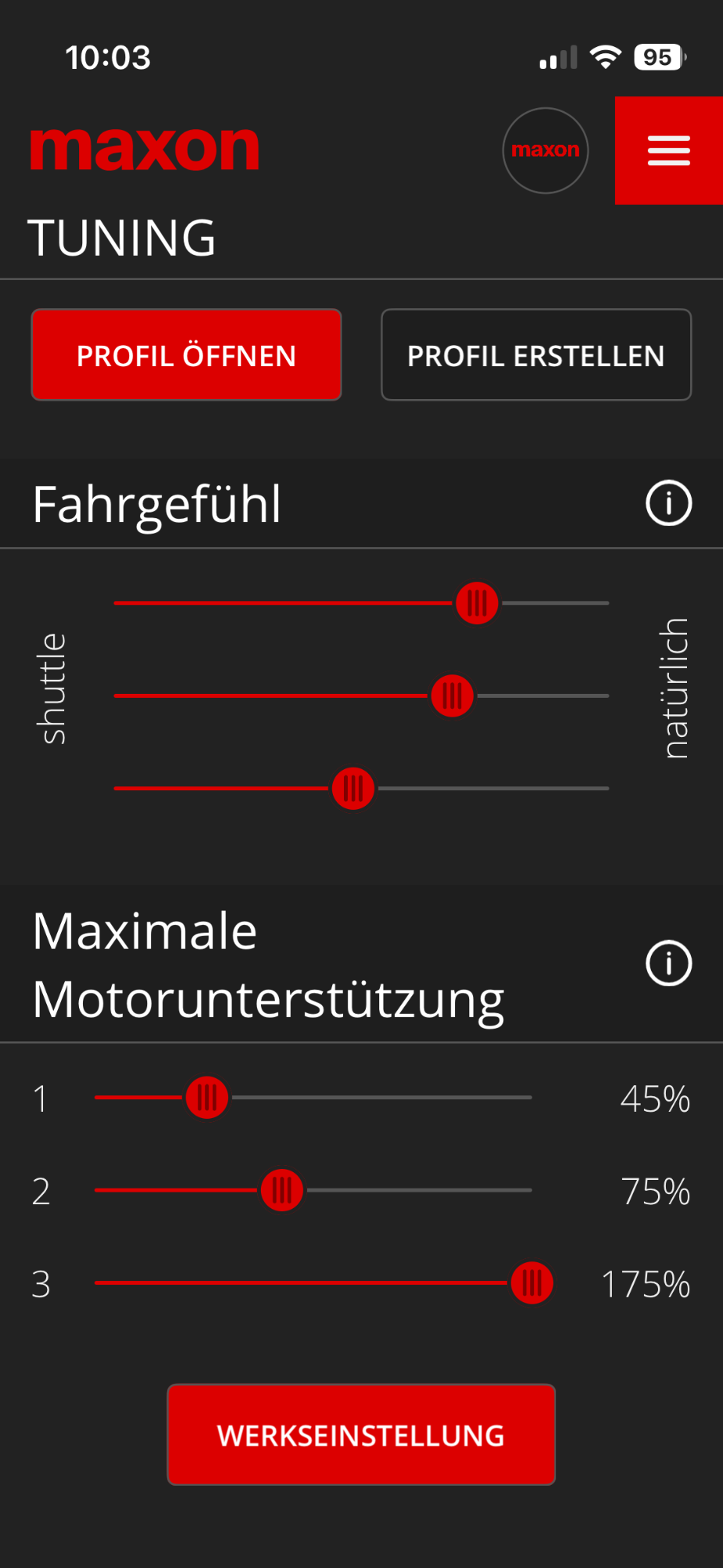

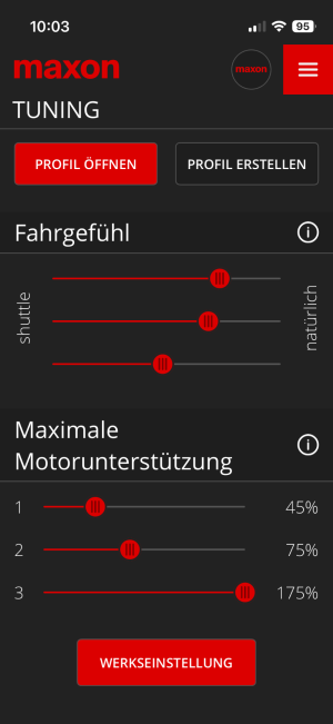

Was fährst Du für einen Akku, und wie weit kommst Du ohne angepasste Stufen?
Der Akku ist 400 Wh, etwas anderes gibt es bei maxon zurzeit nicht. Mit Werkseinstellung schaffe ich 1100-1200 Hm. Die Werkseinstellung ist:
Fahrgefühl shuttle, max. Motorunterstützung 60/105/175 %.
Meine aktuelle Einstellung (damit schaffe ich ca. 1500-1600 Hm):
Fahrgefühl eher natürlich, max. Motorunterstützung 45/75/175 %.
Hier noch ein Bild vom neuen Bike und vom Motortuning im App. IMG_7942.jpegIMG_7944.png
