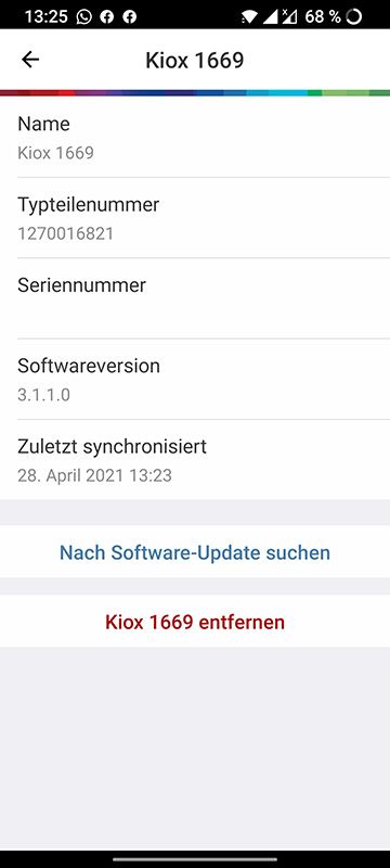

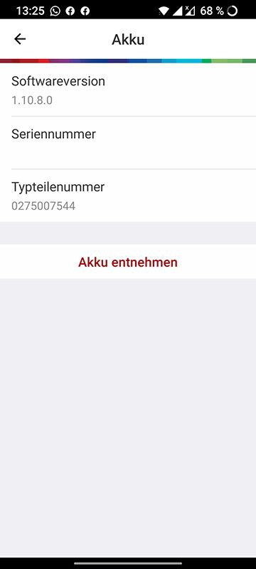

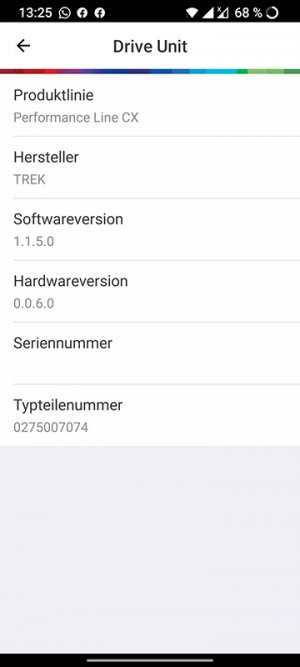

Nachdem ich auf der Bosch Seite gesehen habe, dass eine neue Software verfügbar ist, war ich heute bei meinem freundlichen Händler und habe mein DIAMANT (TREK) Zouma Supreme+ updaten lassen.
Im Zuge des Updates kam die Frage, welchen Modus man aktivieren möchte, da war unter anderem auch der 85 Nm eMTB Lite Modus dabei und wurde auch gewählt. Ist im Kiox nun auf Stufe 2 wählbar, im Display steht aber weiterhin TOUR. Mir ist der nun variable (adaptive, dynamische) Modus angenehmer als der konstante Modus zuvor. Der eMTB Modus weilt nach wie vor auf Stufe 3.
Die Software-Stände nach dem Update:
Drive-Unit: 1.1.5.0
Akku: 1.10.8.0
Kiox: 3.1.1.0 (war schon zuvor, wurde nicht upgedatet)
Bei TREK verhält es sich somit wie in dem hier beschriebenen Artikel.
Dies nur als kurze Info.
