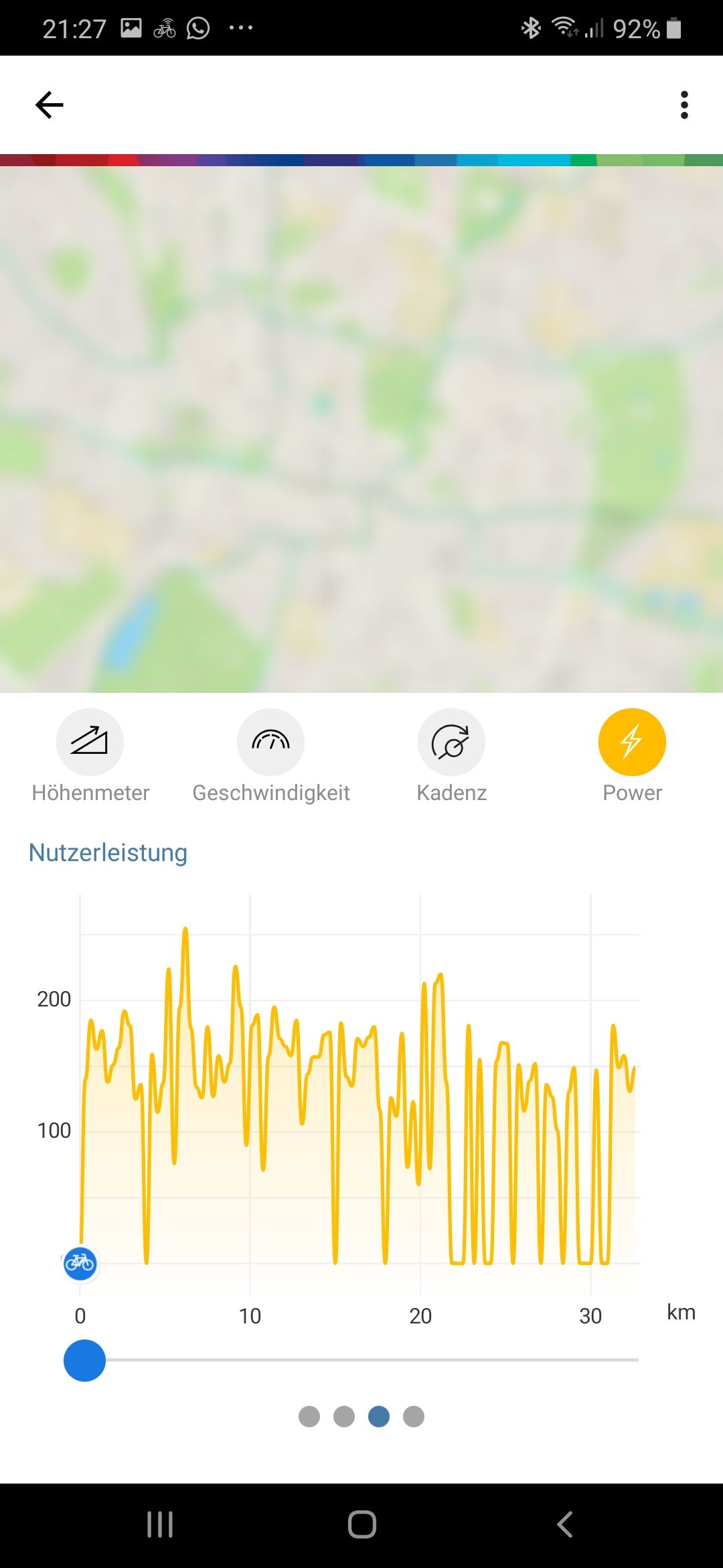

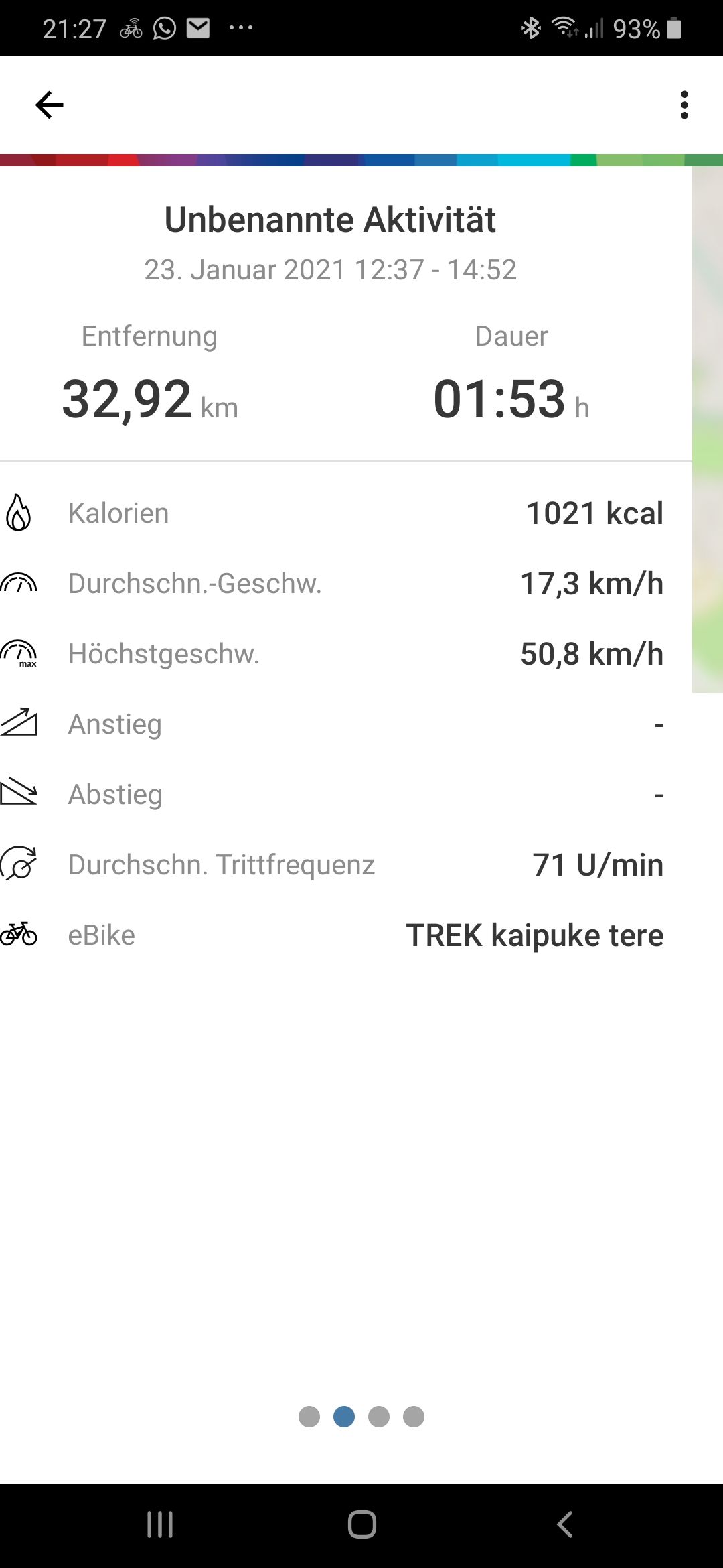

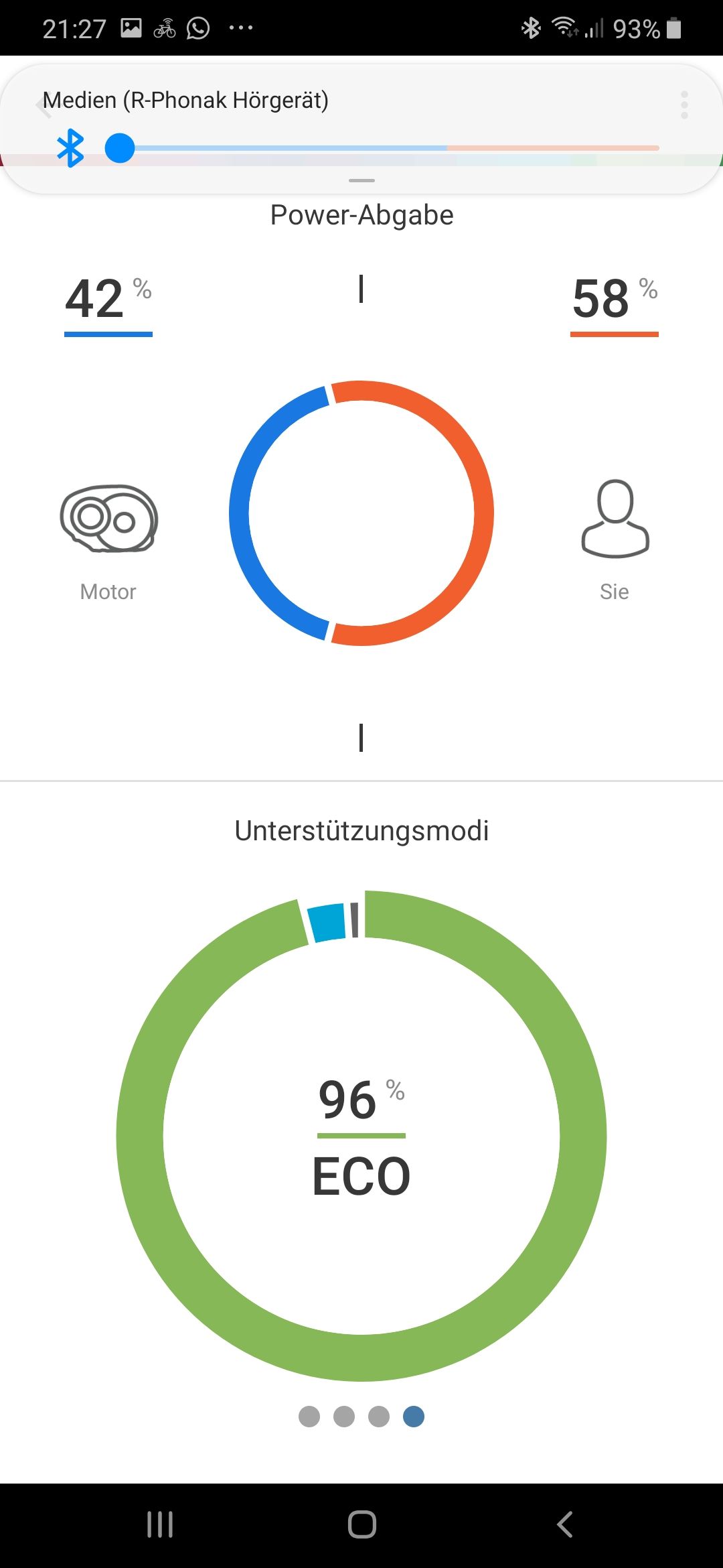

so sah bei mir die letzte 2 Std. Fahrt aus. Sind ca. 600 hm
ja
Das Kiox überspielt auf Wunsch die Daten ans Händy in die Bosch Äbb.
Das waren Bilder von der Äbb vom Händy.
Wenn ich mich am PC auf der Boschseite anmelde, sehe ich auch noch meine angeblich getretene Wattleistung als Durchschnitt der aufgezeichneten Tour.
Egal wie real die Zahl ist, war mal interessant zu sehen.
