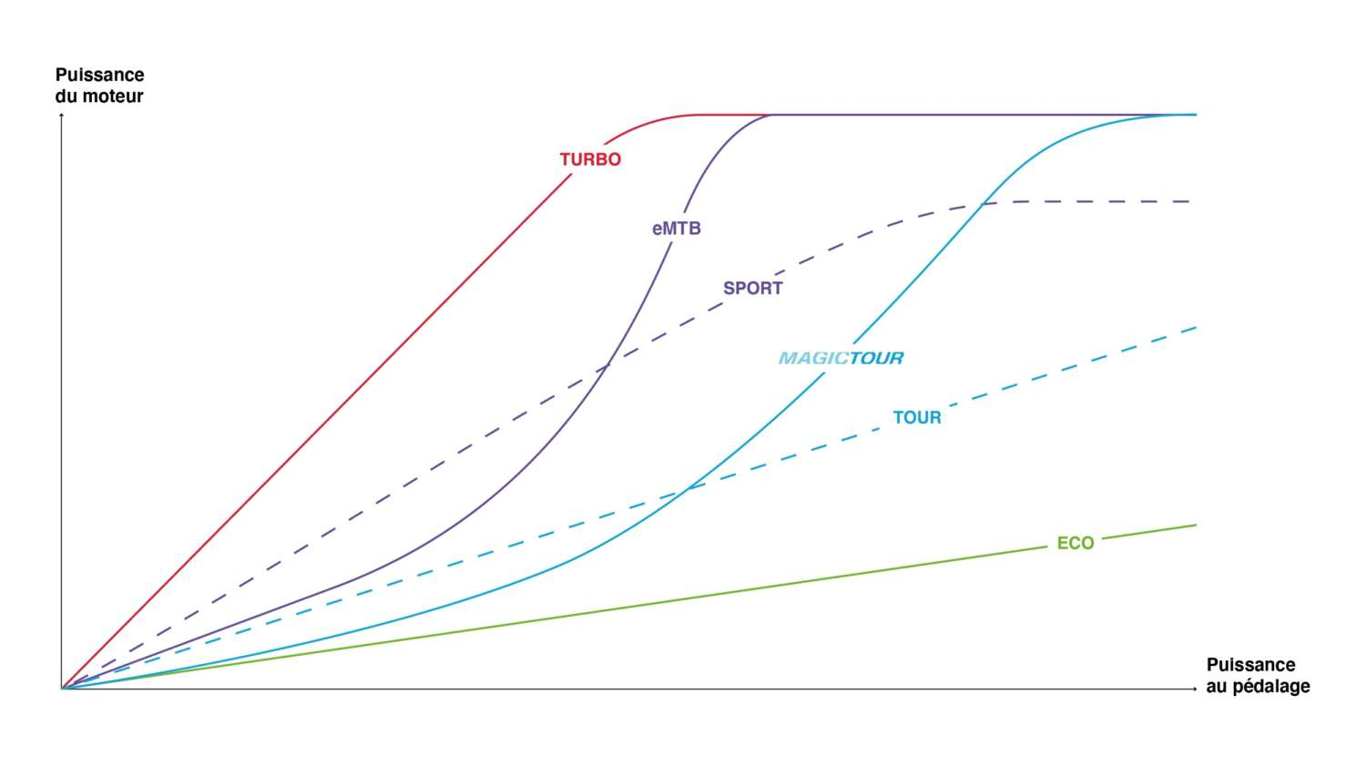

Auf den ersten Blick finde ich den "Light" bzw. "Magic" Modus fragwürdig wenn man nicht weiss bei welcher Eigenleistung die Kurve beginnt stark anzusteigen.
Wenn die Kurve die "Tour" Kurve schon bei 100 W Eigenleistung schneidet ist das für Fahrer welche immer mit relativ hoher Eigenleistung fahren blöd, da sie sonst eine zu hohe Unterstützung haben. Wäre der Schnittpunkt bei ca. 200-220 W Eigenleistung wäre es vielleicht ideal.
Dann könnte man im Bereich 150-170 W Eigenleistung flott und doch energiesparend fahren
Also ich seh keine Angaben zu der Leistung, die du da beschreibst.
Das ist alles Wunschdenken, also mal abwarten was da kommt.
Dennoch finde ich deine Idee echt gut, ab wie viel Eigenleistung sozusagen die Unterstützung reinspringt. Vllt ist bosch da auch an was dran. Wer weiß. 😋
Gerade für Touren Fahrer interessant, welche auch eine persönliche sportliche Herausforderung suchen, das man erst Eigenleistung bringen "muss" bevor der Motor einspringt, wenn es dann doch herausfordernder wird.
So aufgetragen im Diagramm wäre die Steigung der support und das Plateau die Maximalleistung des Modus (falls mich meine Mathe-Kenntnisse jetzt nicht völlig im Stich gelassen haben.)
Die Kurve sollte in einem Bereich von 40%-120% Eigenleistung steigen, d.h. genau zwischen dem derzeitigen Eco- und Tour-Modus.
Hochinteressant sogar für Tourenfahrer.
Wäre m.E. stromsparender, komfortabler und "natürlicher" als das derzeitige Hin- und Hergeschalte zwischen Eco und Tour mit dem für meinen Geschmack zu grossen Unterschied in der Unterstützung.
