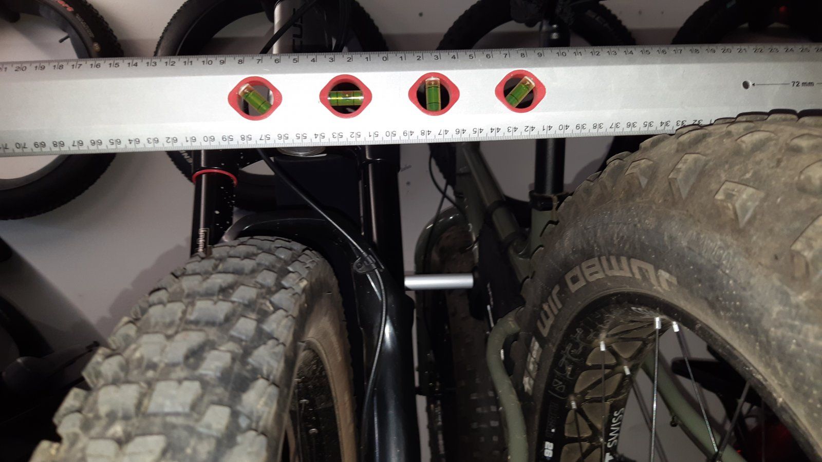

Die Zahl 27,5" oder 29" gibt den (innen) Duchmesser an.
Nein, Außendurchmesser und der hängt von der Reifendimension und natürlich von der Maulweite der Felge ab.
Und, man kann Reifen nicht beliebig wechseln, man beachte die Maulweite der Felge.
Ein 2,25er Reifen auf 29" Laufrad ist im Außendurchmessen kleiner als ein 3,0er Reifen auf 27,5.
Bei einem Fatbike 26" wird es noch deutlicher.
Links 27,5" x 2.8, rechts 26" x 4.8

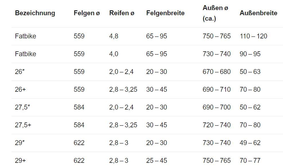

Und mal schnell eine nicht ganz korrekte Tabelle, für den Überblick reicht sie aber.

Danke für die Tabelle. Es bleibt, bestätigt durch diese, bei meiner Aussage, dass 27,5" / 29" den Innendurchmesser der Felge angibt. Natürlich können nicht beliebig irgendwelche Reifen montiert werden. Statt einem 2,25 XC-Reifen ein 2,40 er AM geht normalerweise. ein 4.8er ist aber sowieso was für Spezialisten. Bauartgleiche Reifen (also zum Beispiel ein Nobby Nick) in 2,4" wird auf einem 29er Laufrad einen größeren Durchmesser aufweisen als auf einer 27,5er. Diese Art der Beratung wird, so fürchte ich, den TE wirklich nicht weiterhelfen. Lassen wir das dann doch lieber. Schönen Gruß
Nochmal nein, der Laufraddurchmesser (Felge) ohne Bereifung wird durch die ETRTO Tabelle definiert.
Diese Angabe erfolgt in mm, da hat ein 28“ Laufrad ebenso wie ein 29“ Laufrad einen Durchmesser von 622 mm, also ca. 24,5“
Erst durch Maulweite der Felge und durch unterschiedlicher Bereifung spricht man von 28“ oder 29“ Laufräder und, ...diese Angaben deuten nur "sehr" ungefähr den Außendurchmesser an.
Genau betrachtet gibt ETRTO den Innendurchmesser der Reifen an.
Jetzt verstanden ?
Erst durch Maulweite der Felge und durch unterschiedlicher Bereifung spricht man von 28“ oder 29“ Laufräder und, ...diese Angaben deuten nur ungefähr den Außendurchmesser an.
Jetzt verstanden ?
Aha so so... und nun für Einsteiger, die kein Technikstudium betreiben wolle: Ein 28er gibts beim MTB nicht. 26" / 27,5" und 29" gibt den Durchmesser des Rades an. Dieser kann - da habe ich mich falsch ausgedrückt - nicht an der Felge gemessen werden. Ist auch egal, steht nämlich auf dem Mantel bzw in der Produktbeschreibung drauf. Es bleibt aber dabei, dass ein größeres Rad, bei ansonsten gleichen Bedingungen, besser über Hindernisse rollt.
Mir ist klar, dass die Angaben Reifendurchmesser und Reifenbreite sich nur dann erschließen, wenn man sich damit sinnerfassend auseinander setzt, das gilt aber auch für andere Technikparts an Fahrräder.
In Foren, emtb ist nicht das einzige, wird zu viel auf glauben und meinen gesetzt.
Und ja, ein großes Rad rollt besser über Hindernisse als ein kleines. Aber, wie wir jetzt gelernt haben, ein 27,5" Rad kann im Außendurchmesser größer sein als ein 29" Rad. ?

Mal nachgemessen : an der Front ein 29er mit 2,5er Reifen ist größer als ein 27,5er mit 2,8er hinten. Nicht viel, aber ist so. Das Fatty mit 26 Zoll schlägt sie alle. Außer man setzt sich drauf.... Dann nimmer ????

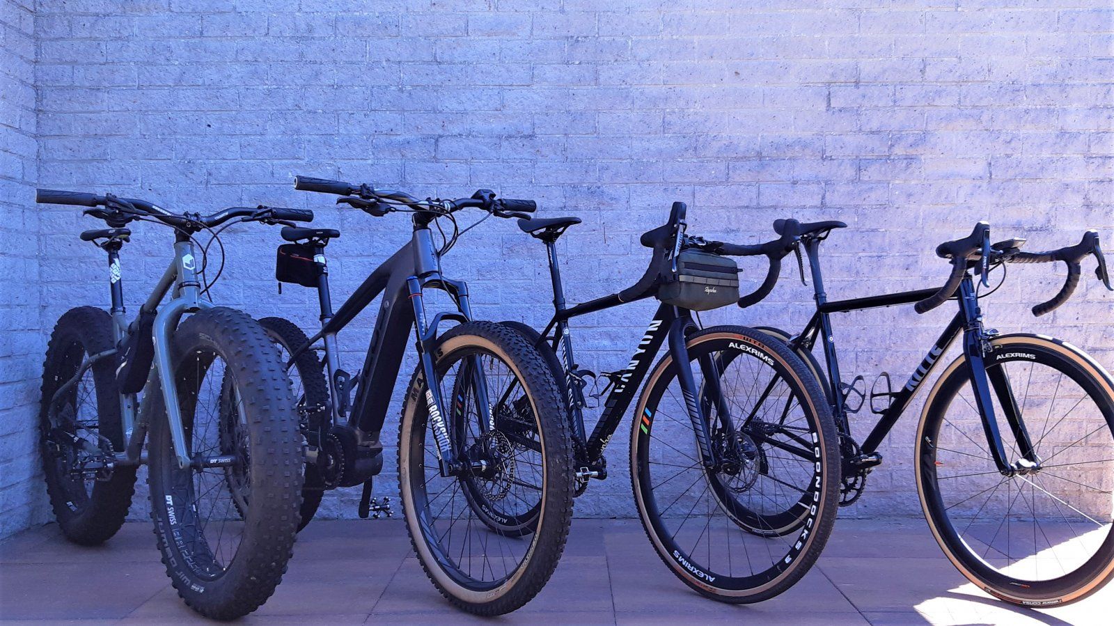

Was für eine Kasette sollte denn vorhanden sein
Du folgst konsequent den falschen Fährten.
Mit einer 11 x 42er fahre ich Hänge die an der Haftgrenze schrammen, mit einem 38er Kettenblatt, einem 500 Wh Akku und einem vermeintlich schwachen Motor in einem Hardtail.
Und anspruchsvolle Trails sowie eine Alpenüberquerung fahre ich auch mit meinem CC, starr und ohne Motor.
Falls du nicht weiß was ein CC ist, ...das dritte von links.

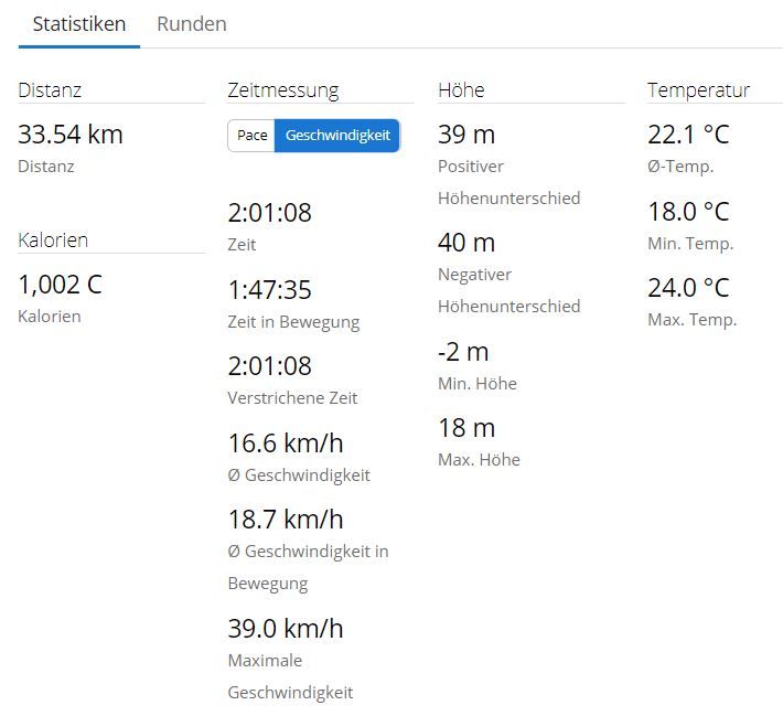

Leute die max. unterstützt werden möchten und bequem fahren wollen, ist Gewicht offensichtlich egal. Starke Motoren, schwere Akkus, Vollgefedert, Karrenrad große Ritzel und verstellbare Sattelstütze sind dann das Maß der Dinge.
Andere, ich zB., mögen es leicht und wartungsarm. Bei mir gibt es für das Mofa zwei Einsatzbereiche, einkaufen bei Gegenwind und das durchfliegen meines Dünentrails. Da wo es ständig durch enge kurven bergauf und bergab geht, muss das Bike leicht sein, der 500Wh Akku ist eigentlich schon zu schwer. Bei einem kleineren Akku läge mein Bike unter 18 Kg, ohne Leichtbau.
Allerdings, wenn ich nur zum einkaufen auf der Insel fahre, reicht der Akku für ca. 200 Km.
Das sind dann solche Distanzen mit min. Höhenmeter.
